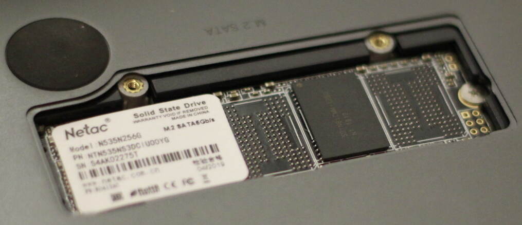

Die Daten darauf dürften weg sein, aber je nachdem was es für ein Gerät ist, kann man sicher den Massenspeicher ersetzen. Wenn es wirklich noch eine Festplatte ist, dann durch eine SSD.
Edit:
Wenn es das hier ist: https://www.notebookcheck.com/Test-...funding-zum-kompakten-Ultrabook.424162.0.html dann steht dort sogar, dass es schon eine M.2-SSD hat und dass man diese einfach durch eine Wartungsklappe tauschen kann.
Es ist natürlich möglich, dass deine Probleme eine andere Ursache hatten.
Wenn es mein Gerät wäre, würde ich, ohne gleich Geld reinzustecken erstmal Windows neu installieren und dann mit Crystal Disk Info die Smartwerte der SSD auslesen.
Emko999 schrieb:
, kann ich den Laptop kann ich den Laptop wegschmeißen?
Nein
Aktuell ist die Ursache offen:
  • Windows Boot Manager
    Nachdem der Datenträger formatiert wurde, bleibt Windows 10 neu zu installieren, siehe unten im Beitrag #2.
  • Datenträger defekt
    Es bleibt den Datenträger zu ersetzen, falls dies möglich ist. Nach dem Link von SilenceIsGolden sollte sich unten eine Wartungsklappe befinden.
