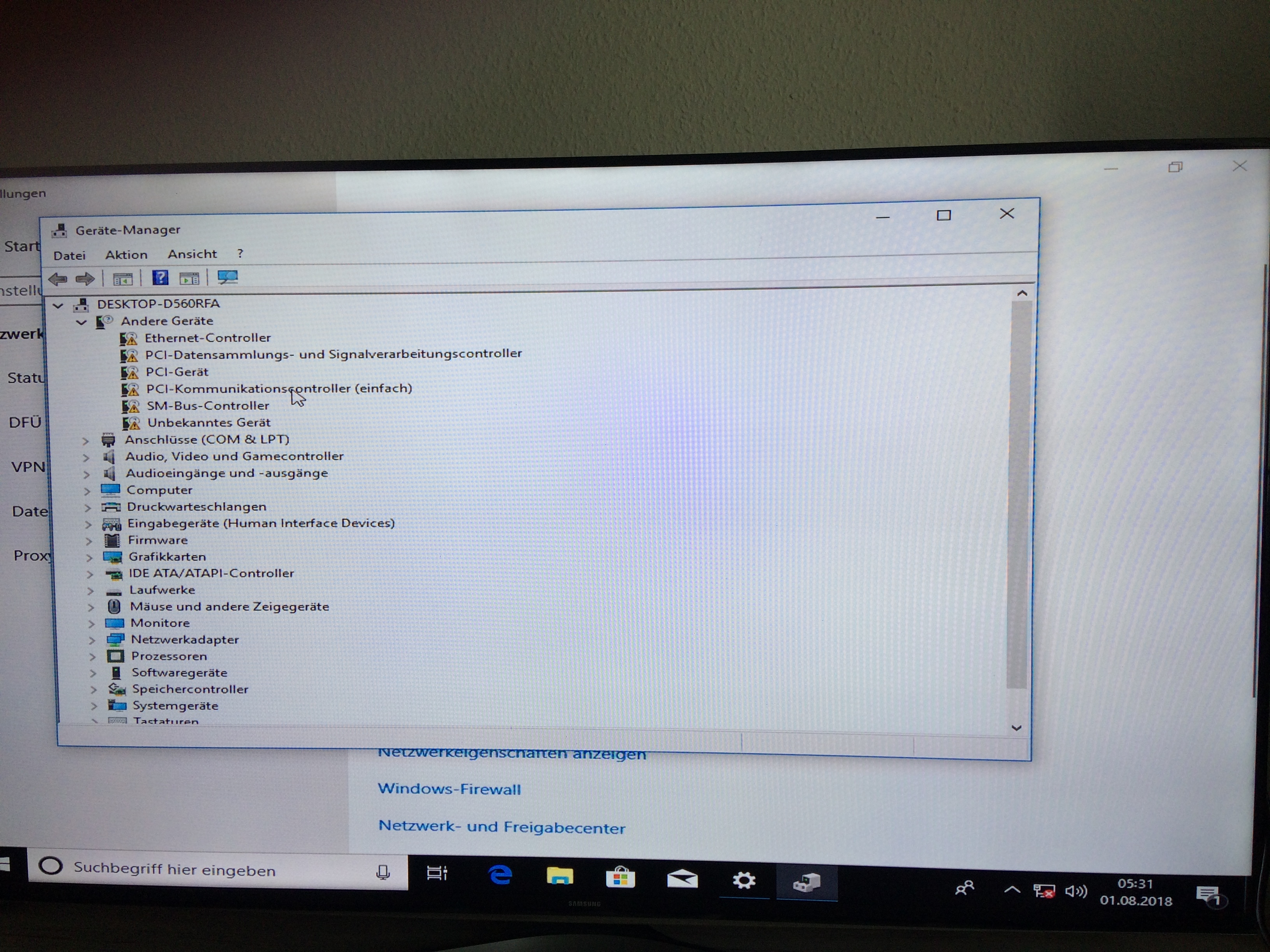

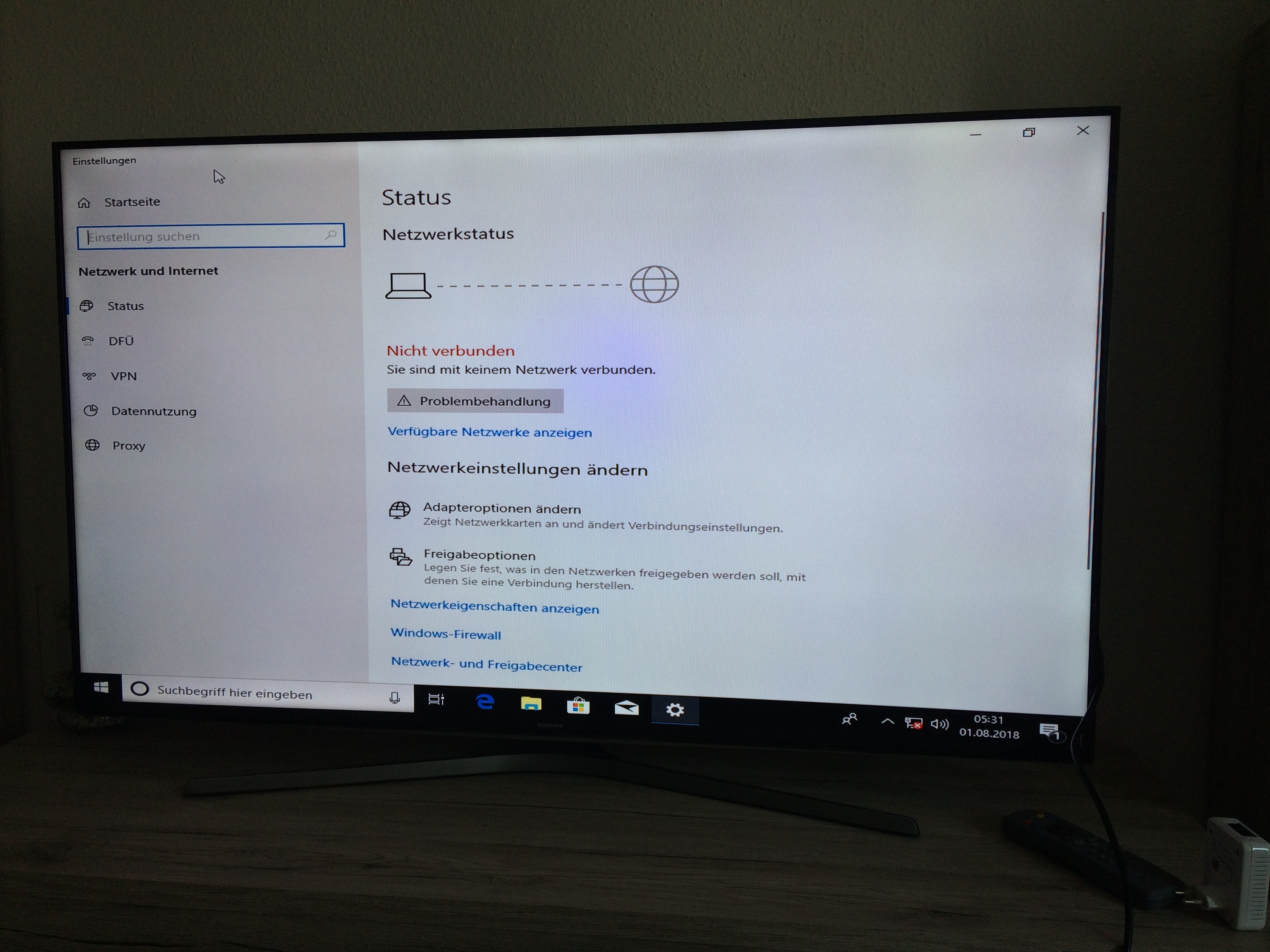

Was sagt der Gerätemanager zum Thema LAN Verbindung (Screenshot!) und was ist unter Netzwerk- und Interneteinstellungen zu finden?

Ist der Netzwerkadapter vielleicht schon installiert im Gerätemanager ? Bild posten.

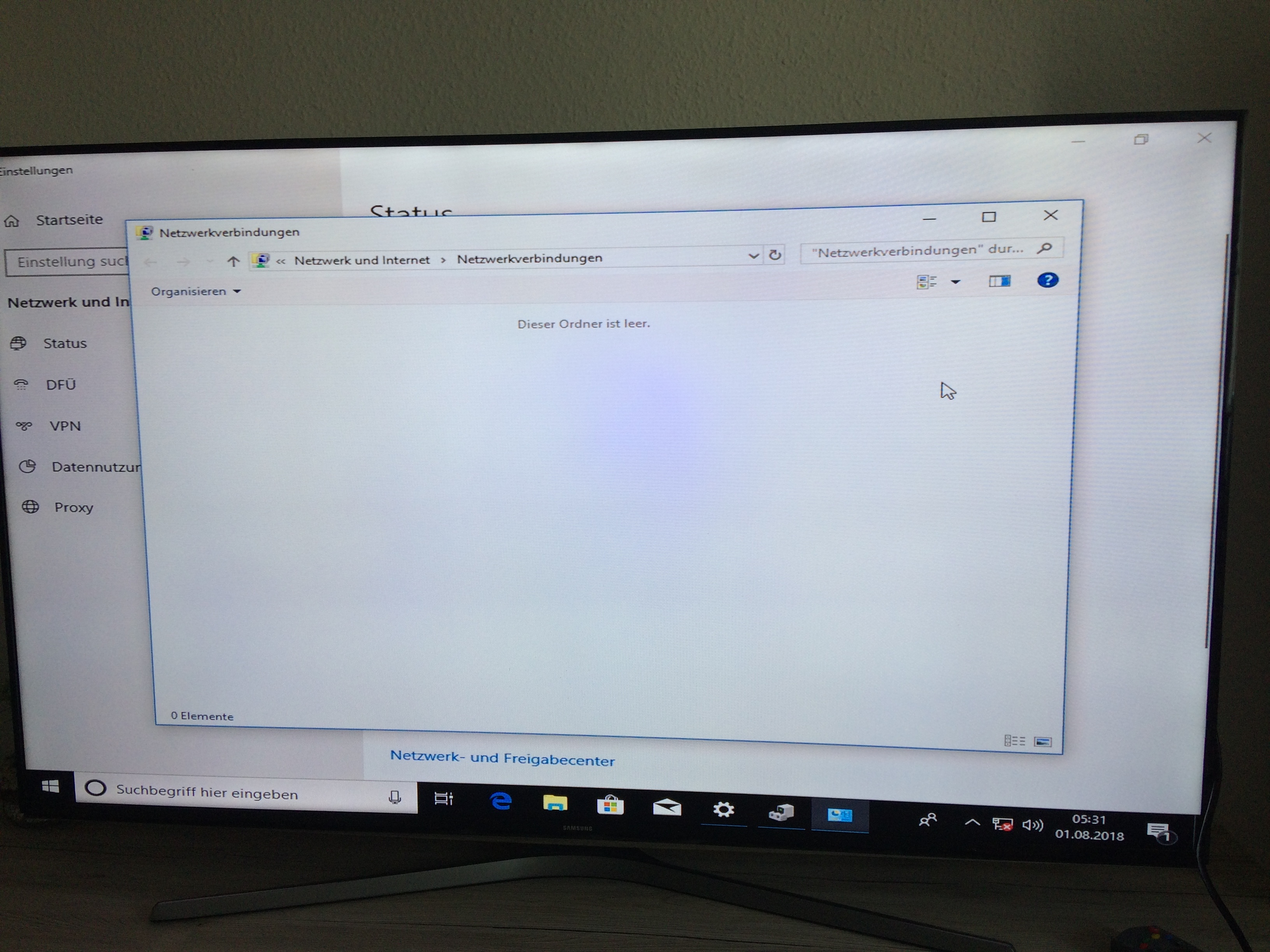

Unter dem Geräte Manager werden die Geräte mit einem gelben Ausrufezeichen angezeigt aber zum Beispiel unter Adapteroptionen wird überhaupt nichts angezeigt. Unter Netzwerk und Interneteinstellungen ist nichts zu finden. Screens folgen gleich

Geräte Manager -> auf eines deiner Geräte mit gelben Dreieck mit Rechtsklick -> Treiber aktualisieren ->
Auf dem Computer nach Treibersoftware suchen -> deinen Entpackten Treiber Ordner "mb_driver_lan_intel_v23.2" auswählen.
Den Treiber findet er dann alleine. Falls du nicht weißt welches der Geräte der Lan Adapter ist einfach bei allen versuchen, bis der Treiber installiert wird. (Oder du checkst unter Details die Hardware ID, Intel Komponenten haben meist 8086 als ID).
Edit: Anhand deiner Bilder von eben müsste es der Ethernet-Controller sein.
