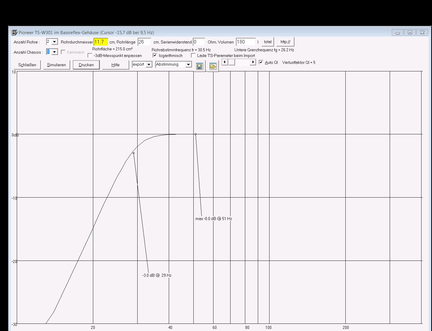

Was mich auf den Eigenbau brachte, ich ging in die Garage und fand die alte Aktivstufe des Pioneer S-W110S die eigentlich sehr gut ist (kein Brummen rauschen oder sonstiges) die Leistung passt auch in etwa zu dem Pioneer TS-W301 den ich noch rumliegen hatte, 30mm Spanplatten habe ich noch zur genüge was mich zu Basscad brachte und der Berechnung des BR-Gehäuses was für mich so ganz gut aussieht.....(Anhang)
Klanglich sollte der Bass möglichst tief sein, knackig und nicht dröhnen.....mit der Dämmung hätte ich mir das Gehäuse dann noch abgestimmt.......könnte das Projekt so klappen? Verbesserungen? Ideen?
Wie klingt der Subwoofer da ich mit dem BR-Gehüse unter der Resonanzfrequenz des Subwoofers 34,30Hz liege?

Ich würde mir da keinen Kopf machen!
Bau das Gehäuse zusammen, laß die Dämmwolle erstmal weg und stimme den Sub mit der Länge des Reflexrohres nach deinen Bedürfnissen ab!
Laß dich nicht von höheren Schalldrücken verleiten und bemesse das Reflexrohr eher etwas länger für bessere Dämpfung und den saubereren Klang!
Und beachte auch die aktive Weiche oder Einstellungen im möglicherweise verwendeten Receiver, daß der Sub eine möglichst niedrige Übernahmefrequenz hat und der Filter ausreichend steilflankig eingestellt ist!
Viel Spaß bei der Arbeit und gutes Gelingen! :cool_alt:
P.S.: Ich habe die Boxeninnenwände immer nur mit dickem Noppenschaum (Akkustiknoppenschaum) beklebt und bei sehr großen Standboxen innen noch zusätzlich mehrere Zentimeter dicke Styroporplatten als erste Schicht auf dem Holz verleimt!
Ein Spaß wirds auf jden Fall, beim ersten Probehören kommt der Kick^^
Ne Frage noch würdest du sagen das die Berechnungen gut aussehen? warum ist beim Rohrdurchmesser dieser "gelb" hinterlegt worden? hab nichts drüber gefunden?
Rohrlänge wie berechnet bauen? oder länger?
Danke!

Ich kenne das spezielle Programm nicht und bin selbst schon aus dem Thema Boxenbau über 20 Jahre raus, wodurch ich gerade bei den Berechnungssachen nicht mehr fit bin!
Ich würde erstmal die Reflexrohre etwas länger lassen und testen und bei Bedarf nach und nach auf den berechneten Wert kürzen!
Sind die Rohre schon moderat genug berechnet (also nicht auf möglichst hohen Schalldruck), dann kannst du auch gleich die berechnete Länge anwenden!
Kompfortabel sind da variable Rohre! Ich habe beim späteren Boxenbau nur noch die grauen PVC- (Abfluß-)Rohre aus dem Baumarkt verwendet und da war es nicht so schlimm, wenn ich mich mal "verschnitten" hatte!
Könnte das eine Feld nicht deswegen gelb sein, weil es gerade angewählt ist!?

Das gelb hat leider nichts mit der "Anwahl" zu tun.......

Aber das Bassreflexgehäuse kannst du ja just 4 fun trotzdem bauen. Ich würde allerdings den Port auch einfach aus Span machen und die Portfläche etwas größer wählen. Ich hab jetzt nicht nachgeguckt, aber der Pioneer dürfte doch auch eher ein bisschen mehr Hub machen.
