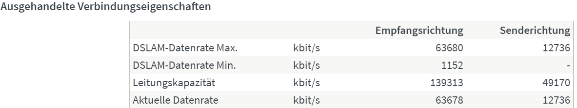

Diese Daten habe ich in der Fritzbox gefunden.
Und so deute ich diese:
  • Leitungskapaziät bedeutet welche Geschwindigkeiten theoretisch über die Leitung erreichbar sind
  • Max./Min. Datenrate ist die verhandelte bis zu Geschwindigkeit
In der Realität (speedtest) sind die Daten etwas geringer als bei der Aktuelle Datenrate. Wieso das?
Nicht ganz.
Die Leitungskapazität ist ein theoretischer Maximalwert, den die Box berechnet hat. Kann von der Realität abweichen.
Die DSLAM-Datenraten werden schlicht von der DSL-Gegenstelle an die Box gemeldet.
Die tatsächlich verhandelte Geschwindigkeit ist die aktuelle Datenrate. Dabei handelt es sich aber um die Datenrate der DSL-Verbindung, die immer höher ist als die tatsächliche Datenrate bei einem Verbindung zu einem Server im Internet (z.B. bei einem Speedtest). Das hat mehrere Gründe:
  • Die DSL-Verbindung stellt nur einen Teil der "Strecke" zum Server dar. Zwar ist das in der Regel der langsamste Teil, aber es ist auch möglich, dass unterwegs an anderen Stellen Flaschenhälse entstehen, z.B. beim Server selbst (wenn viele Leute gleichzeitig darauf zugreifen) oder beim Routing. Wenn dein Rechner nicht direkt per Kabel mit der Box verbunden ist, sondern z.B. per WLAN, dann kann auch dort der langsamste Teil der Verbindung liegen.
  • Andere Endgeräte an der Box (z.B. Handys im WLAN) teilen sich die Verbindung mit dir.
  • Die übertragenen Nutzdaten sind durch Protokolloverhead geringer. Für eine genaue Erklärung müsste man das ISO/OSI-Modell zur Hand nehmen, aber vereinfacht gesagt benötigen alle Datenpakete mehrschichtig Zusatzinformationen, z.B. über Absender und Empfänger. Diese Informationen müssen auch über die DSL-Verbindung übertragen werden, zählen aber nicht zu den Nutzdaten und werden beim Speestest nicht berücksichtigt.
  • Der Vollständigkeit halber: Treten Störung auf der DSL-Leitung auf (das passiert theoretisch ständig), dann kann es passieren, dass einzelne Datenpakete nicht korrekt übertragen werden können und erneut gesendet werden müssen. Das senkt auch die tatsächliche Datenrate etwas.
Zusammengefasst lässt sich sagen: Durch Protokolloverhead ist die aktuelle Datenrate des DSL-Verbindung gerne knapp 10% höher als die tatsächlich ermittelbare Datenrate bei einen Speedtest.
Größere Abweichungen haben einen der anderen Gründe, in der Regel sind das unsaubere Testbedingungen (Verbindung per WLAN mit der Box oder andere Geräte, die gleichzeitig verbunden sind). In wenigen Fällen liegt ein Problem mit der DSL-Verbindung vor oder an anderer Stelle vor. Letzteres kann man durch regelmäßige, zu verschiedenen Tageszeiten ausgeführten Tests bei verschiedenen Anbietern eingrenzen.

Je nachdem wie du "etwas geringer" definierst, kann es einfach der overhead der Verbindung sein. Ein Teil der Datenrate geht für die Verwaltung drauf - zB Adressinformationen - so dass für die eigentlichen Nutzdaten etwas Leistung "verloren" geht. Das kann man sich vorstellen wie das Maximalgewicht eines Koffers am Flughafen, dieses beinhaltet das eigentliche Gepäck (Klamotten, etc = Daten)) und den Koffer selbst (=Protokolloverhead). Man darf also zB 20 kg mitnehmen, aber effektiv sind es nur 18 kg, weil der Koffer schon 2 kg wiegt.
