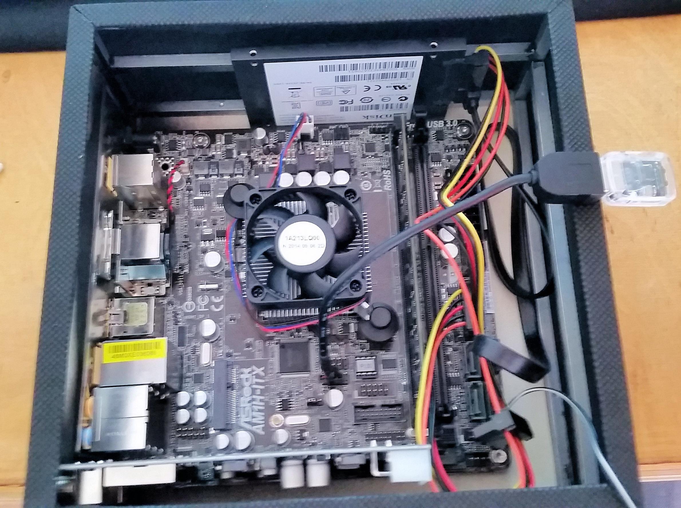

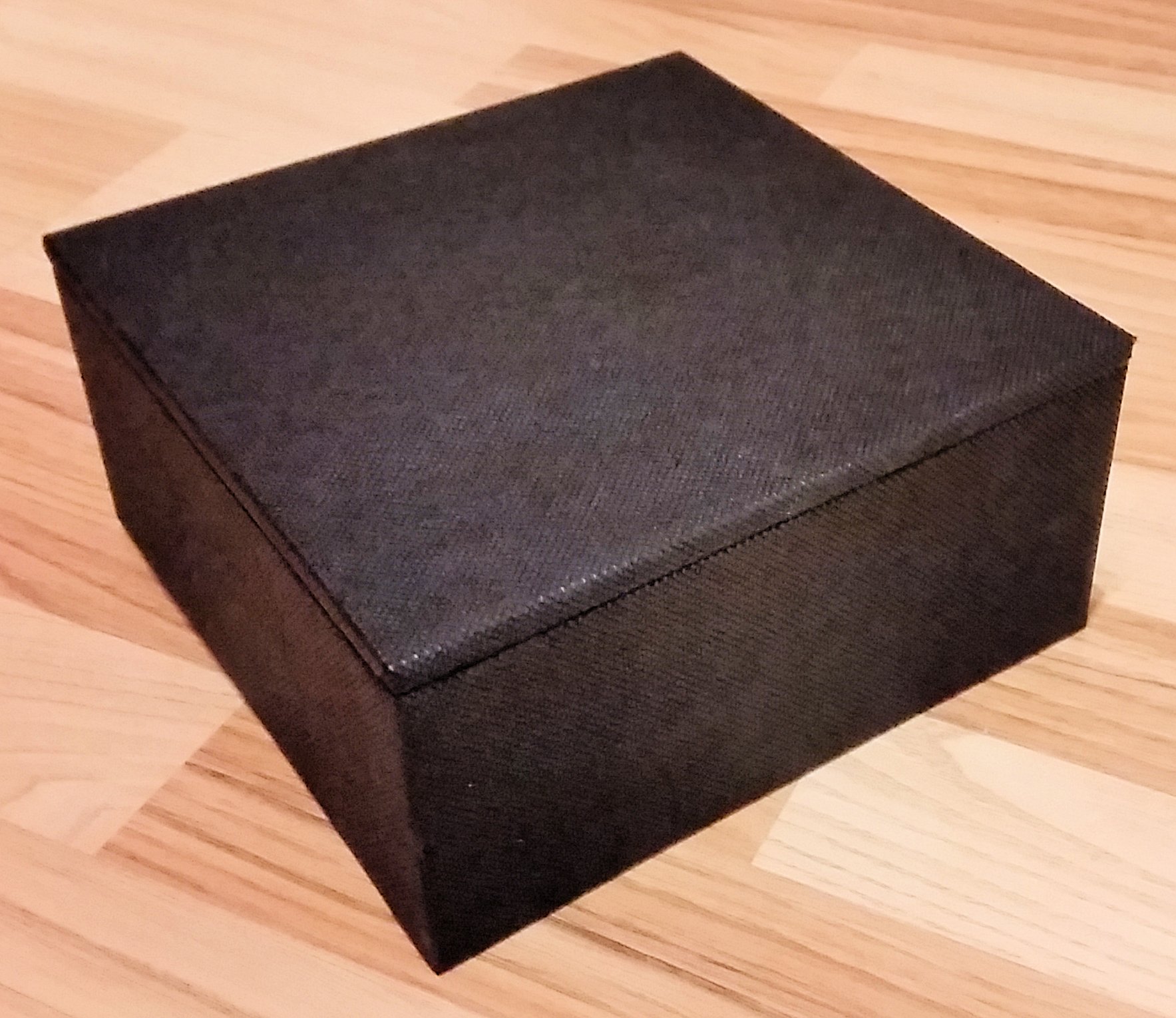

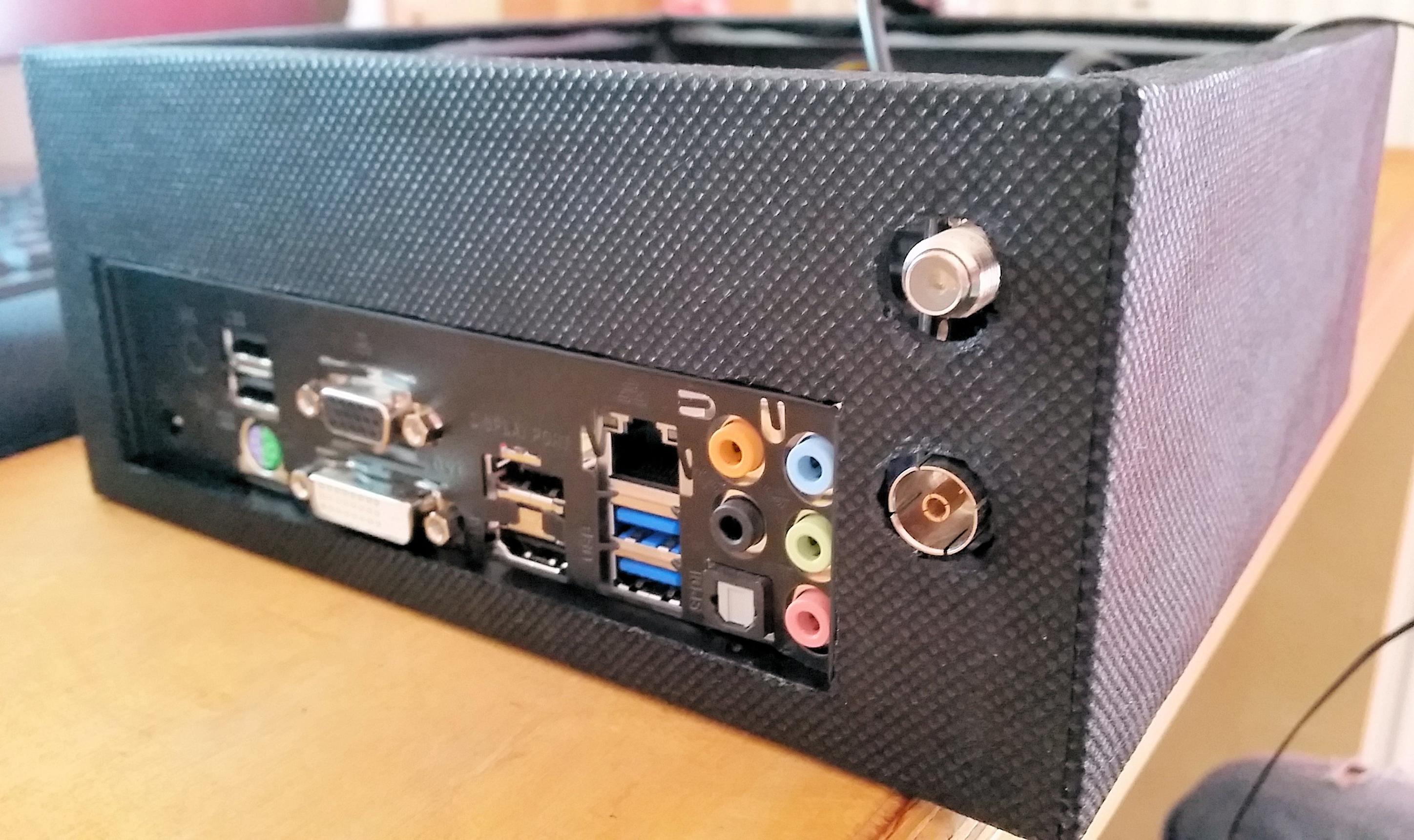

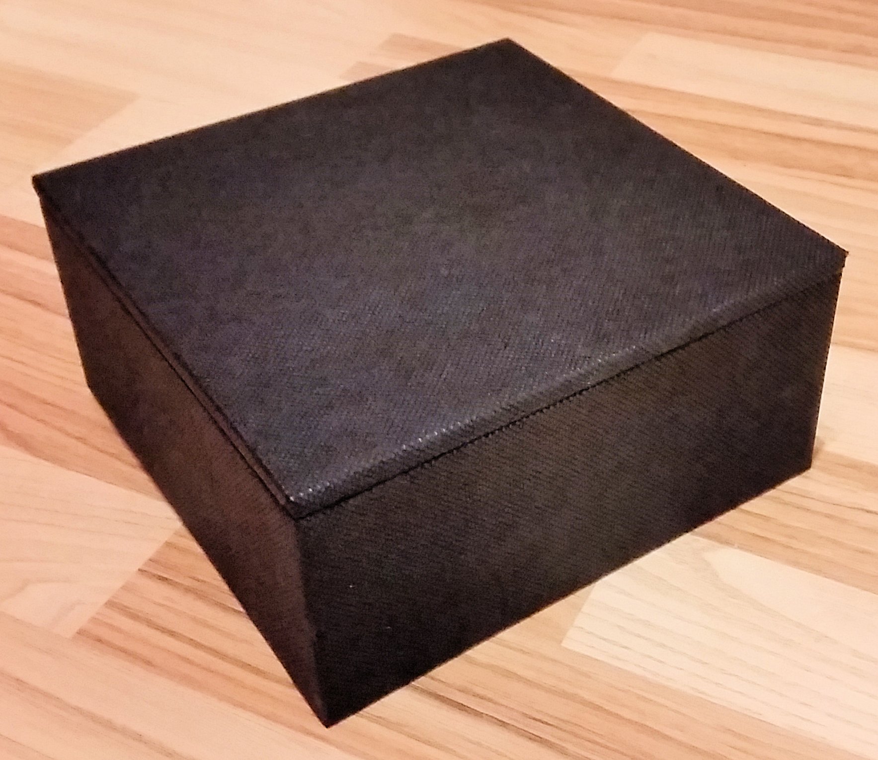

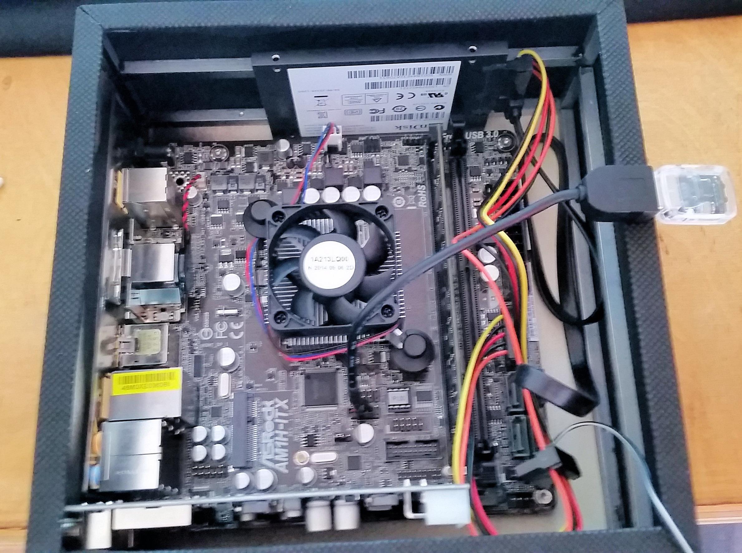

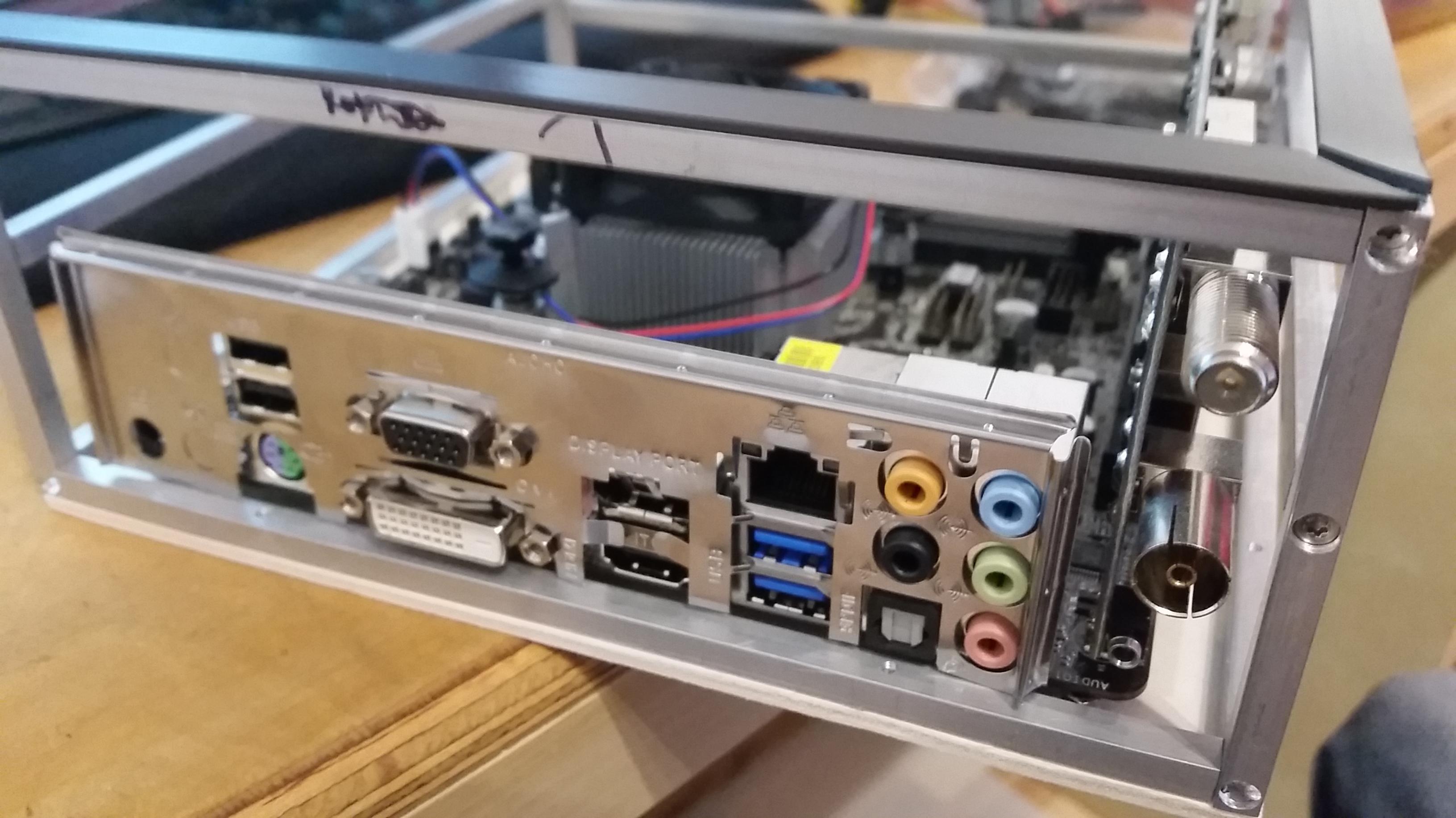

Das Gehäuse habe ich selber gebaut, da es auf dem Markt kein kompaktes MiniITX-Gehäuse gibt, das eine Erweiterungskarte unterstützt. Bei Bedarf kann ich separat detailiert den Bau darstellen, einfach interesse Bekunden.
Hier ein paar Bilder der Hardware:
Gehäuse:
Innenleben:
Rückseite:

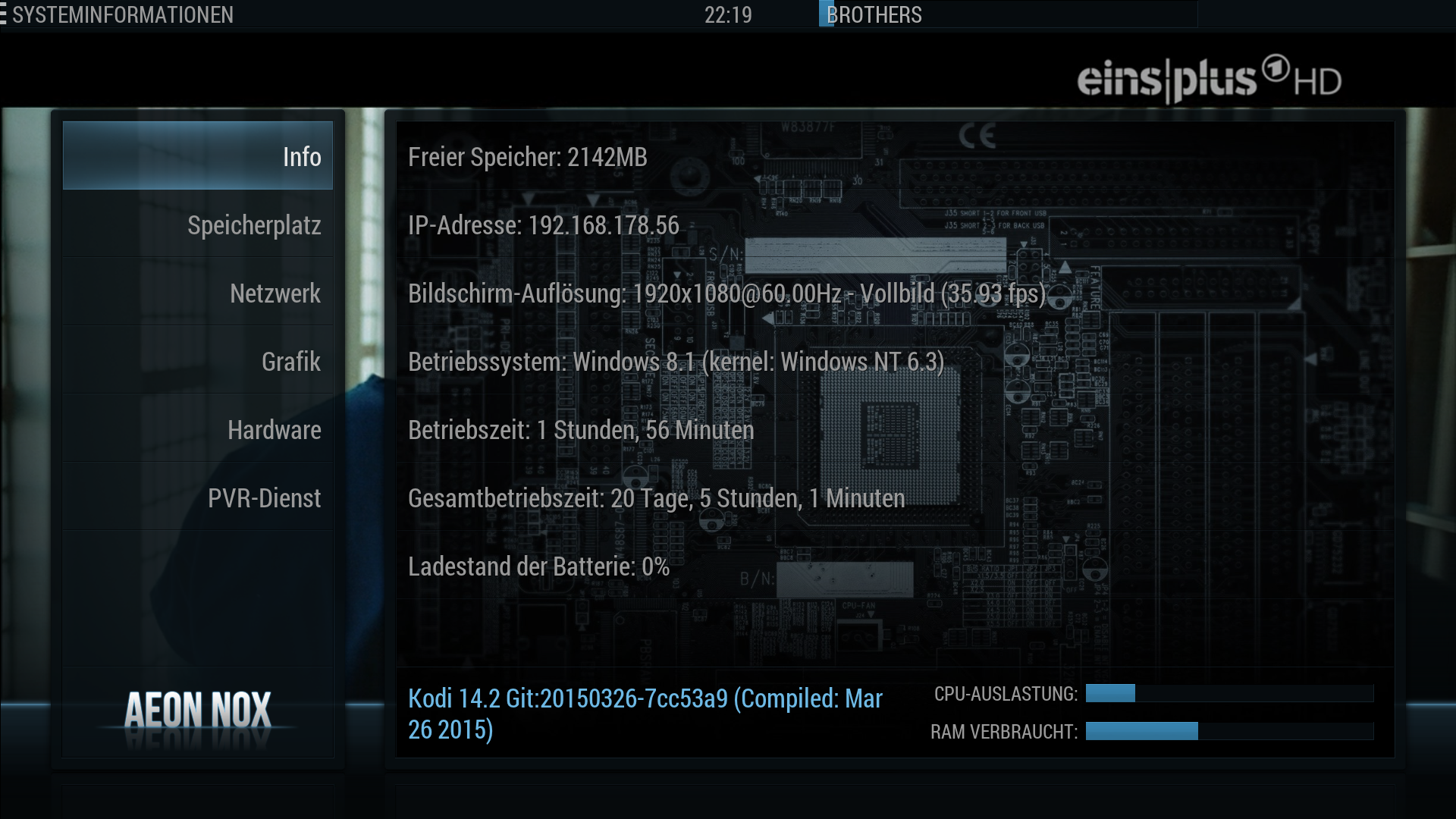

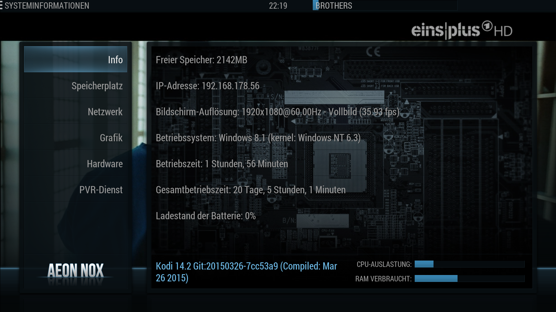

Als Betriebsystem kommt Windows 8.1 zum Einsatz, als HTPC-Frontend natürlich Kodi. Der TV-Server ist Mediaportal. Anleitungen für die Konfiguration finden sich im Internet zu genüge, Fragen beantworte ich aber gern. Die Steuerung von Adalight übernimmt Ambibox mit Kodi-Addon und Playclaw. Steam ist installiert und Inhomestreaming läuft dank 1Gibt-Ethernet gut.
Die Einrichtung der Software hat seeehr lange gedauert. Mehrere Abende. Jetzt läuft alles aber ziemlich rund, ich kann sogar im Epg-Guide eine Sendung raussuchen, einen Timer einstellen und den Rechner in den Ruhezustand schicken. Das Mediaportal-Poweraddon startet den Rechner zur richtigen Zeit und die Aufnahme wird gestartet. Danach geht der PC nach einem Timeout wieder aus.
