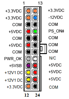

2. Außerdem ist mir aufgefallen, dass bei einem Pin des 20+4 Pin Steckers, der "Power Good" Pin um genau zu sein, gar kein Kabel dran ist, sprich einfach nur leer. Ist das normal?

Also das da mal ein Kabel fehlt scheint wohl normal wenn man die Bildersuche benutzt ... oder die Wiki drüberschaut.
Der Power Good-Pin sollte belegt sein, sonst wird dein Rechner wohl nicht funktionieren. Wie im Bild von xxMuahdibxx zu sehen ist der gegenüber liegende Pin nicht belegt.

Der fehlende Leitungsanschluss war in einer früheren Version der ATX Spezifikation mit einem Kabel belegt welches -5V lieferte. Da diese Spannung längst nicht mehr benötigt wird wurde sie entfernt. Eine andere Leitung hat man hier nicht angebracht, da der Stecker immer noch mechanisch kompatibel zu den alten Systemen ist und es so nur zu elektrischen Fehlern kommen würde, wenn man ein modernes Netzteil an ein altes Mainboard hängt. Genau genommen wäre ein Kurzschluss meist die Folge.
