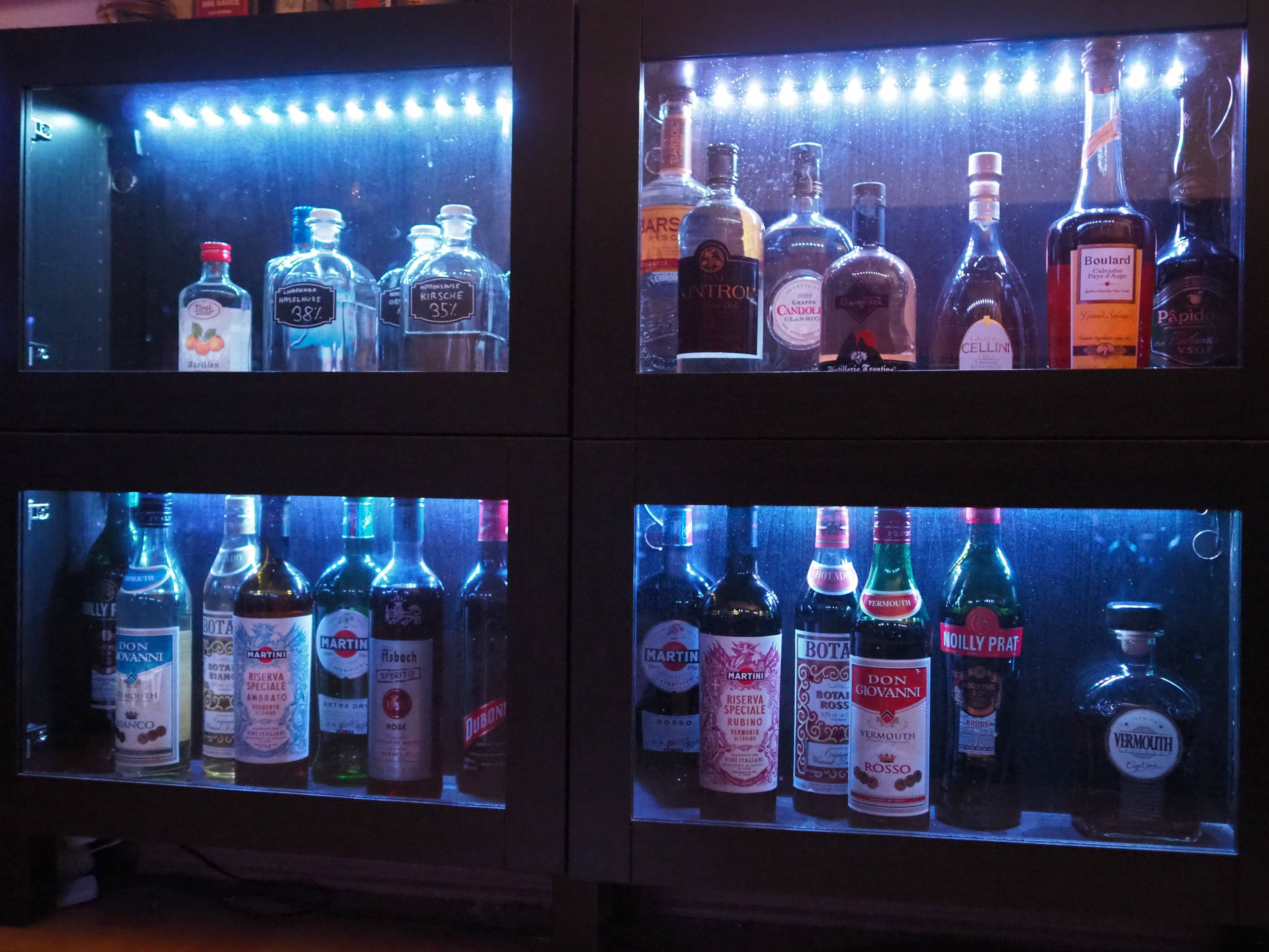

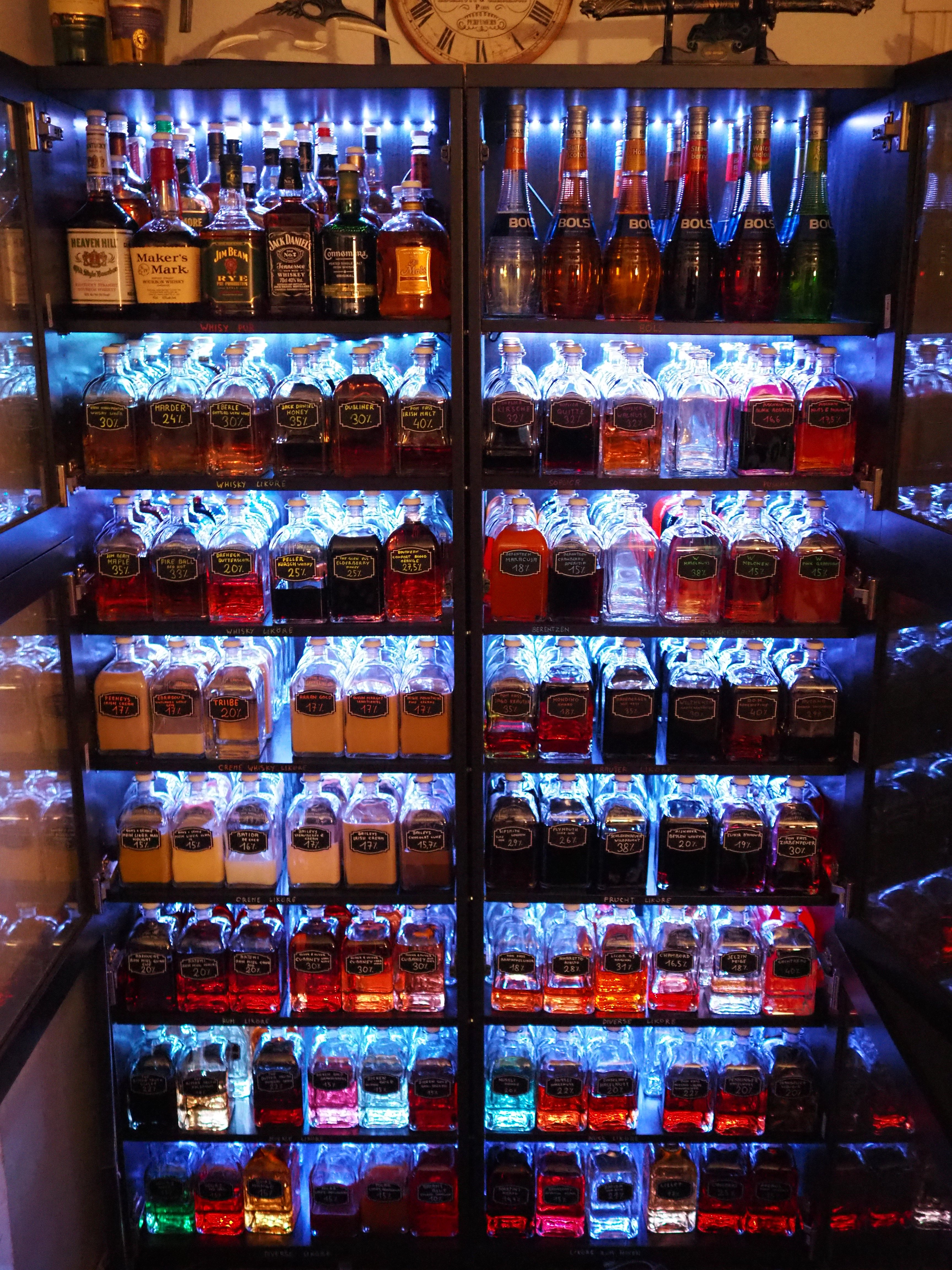

Hallo liebe Community,
bei mir geht es mal wieder drunter und drüber und dann drängt auch noch die Zeit und so recht komm ich einfach nicht vorran. Daher würde ich gern wieder das Schwarmwissen hier in Anspruch nehmen. Vielleicht kann mir ja jemand mit meinen Problemen weiter helfen.
Was ist das Ziel:
Ausstattung einer Schrankwand bestehend aus 6 x 4 einzelnen Fächern mit jeweils 50cm breiten RGB LED Stripes. Also insgesamt 12m an RGB LED Stripes.
Integration dieser Installation in das Homematic IP System.
Was ich suche:
RGB LED Streifen mit so viel m am Stück um zu vermeiden, dass ich unterschiedliche Charchen abbekomme mit unterschiedlichen Farbtönen.
Passende Hardware (Controller / NT / Hub) um diese in das Homematic IP System zu integrieren.
Mein Problem:
Nach aktuellem Stand wären das 12m welche ich gern am Stück (24x 50cm Stücke mit jeweils ca 20cm Kabel verbunden) verlegen möchte. Am Stück desswegen weil es A für mich praktikabler ist und B ich nicht das Problem wie in der Vergangenheit habe, dass bei der Verwendung von mehreren Controllern, die LED (wenn z.B. 7 Farben Übergangseffekt eingestellt wurde) nach Zeit XY asynchron laufen. Die Verwendung von einem Controller wo ich anstelle von einmal 12m zwei mal 6m Stripes gleichzeitig verwenden kann wäre als Alternative in Ordnung.
Laut Recherchen im Netz solle man max 6m bei 12V am Stück betreiben. Bei 24V wäre wohl meine vollen 12m ohne Helligkeitsverlust möglich.
Das Problem an der Sache ist jetzt bezahlbare "normale" RGB LED Streifen mit 24V zu finden welche jetzt nicht alle 6 oder gar 10cm eine LED haben. (da hab ich versehentlich schon zwei mal ins Fettnäpfchen getreten). Brauch jetzt nicht je 1cm eine LED (übertreiben brauchen wir es auch nicht) aber grob alle 3cm sollten es schon sein. Unbeschichtet sollte das ganze auch sein.
Dazu bräuchte ich dann passenden Controller plus NT und ggf. eine Bridge was mit Homematic IP kompatibel sein muss. Laut Homematic IP kann ja aktuell bis zu 5x Philips Hue fähige Lampen in das System integriert werden, das würde ich gern in weiterer folge auch maximal ausreizen wollen, weshalb ich einen Grund mehr habe bei oben genannter Installation nur einen Controller zu verwenden.
Und das Dritte Problem ist, dass die Zeit leider etwas drängt. Morgen (04. Februar) kommt unsere neue Küche. Das bedeutet die 500 Flaschen Alkohol welche fein säuberlich in Fleischer Kisten verstaut sind müssen dort weg und in das Regal wo ich erst noch die LED Streifen anbringen muss.
Jetzt wäre es schön wenn ihr mich mit eurem Wissen etwsa unterstützen könntet. Hab das Netz jetzt hoch und runter gegoogled um passende RGB Streifen zu finden. Hab zwischendurch zwei Bestellt gehabt welche leider zu wenig LEDs haben. Jetzt ist die dritte Packung unterwegs, bin mir aber nicht zu 100% sicher ob die auch wirklich was taugen.
