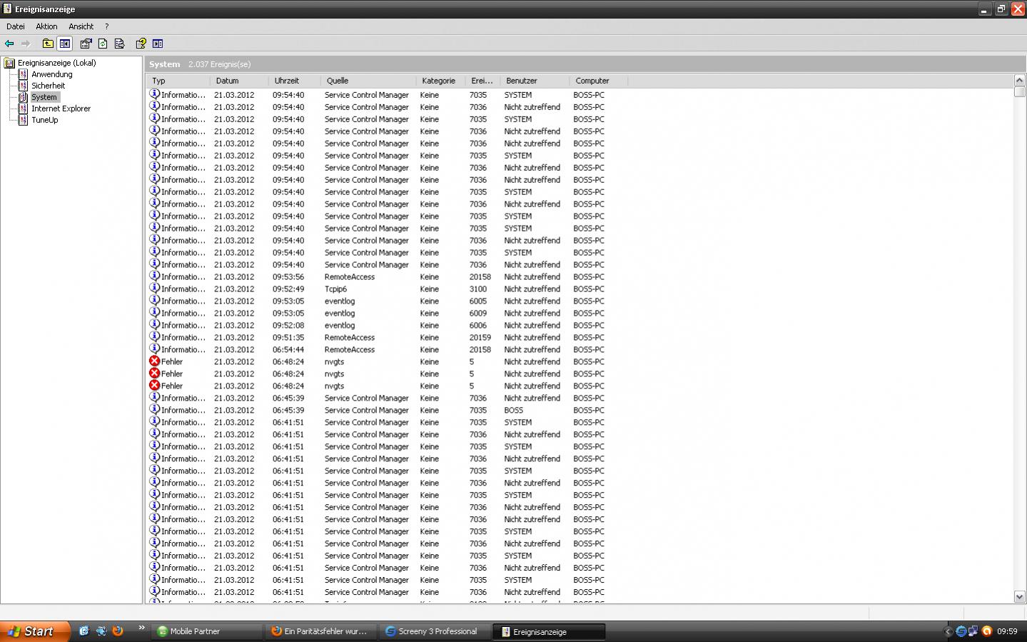

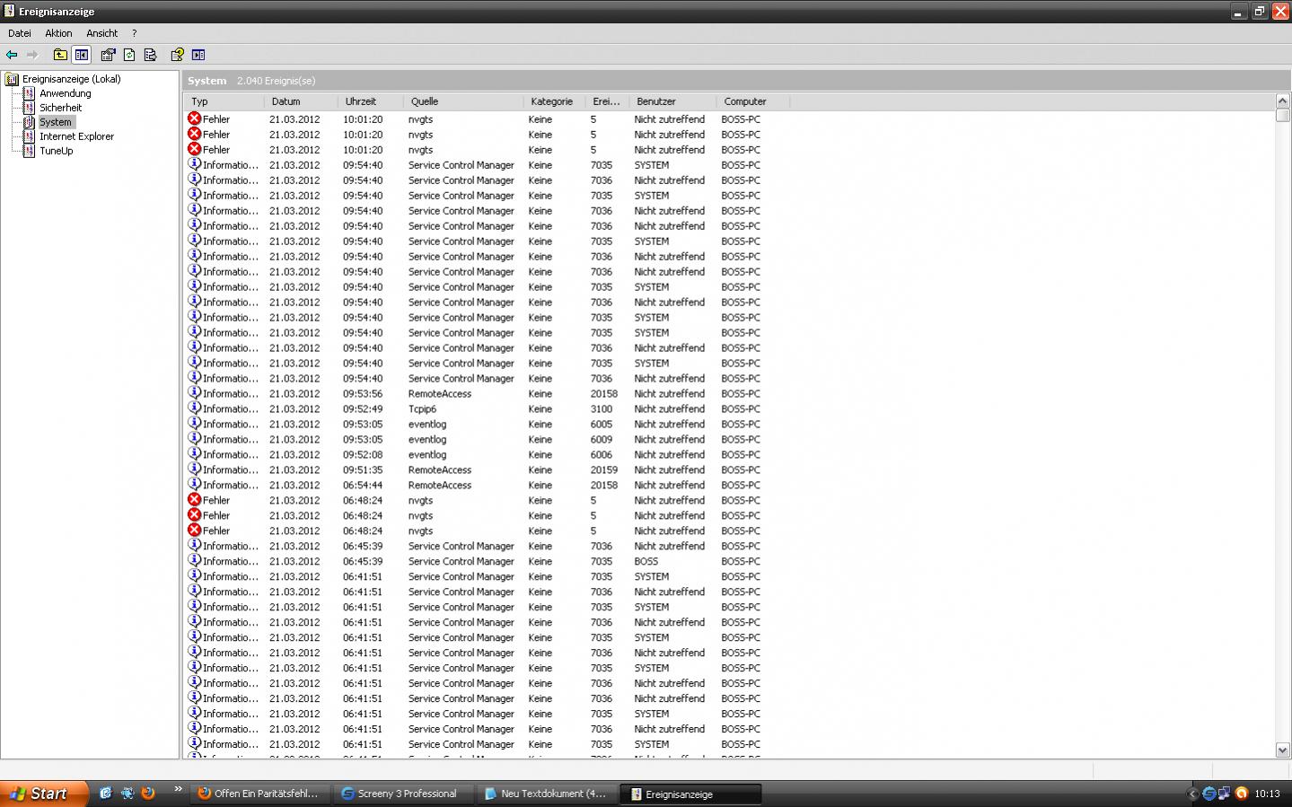

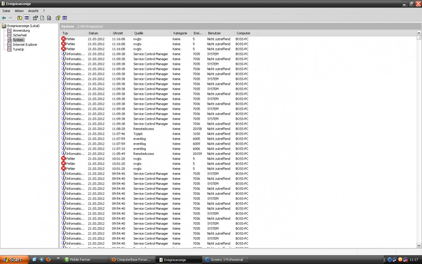

Das gibt es doch nicht,jetzt habe ich auch den Ordner ausgewählt wo sich diese Datei befindet, und ich bekomme weiterhin diese Fehlermeldung

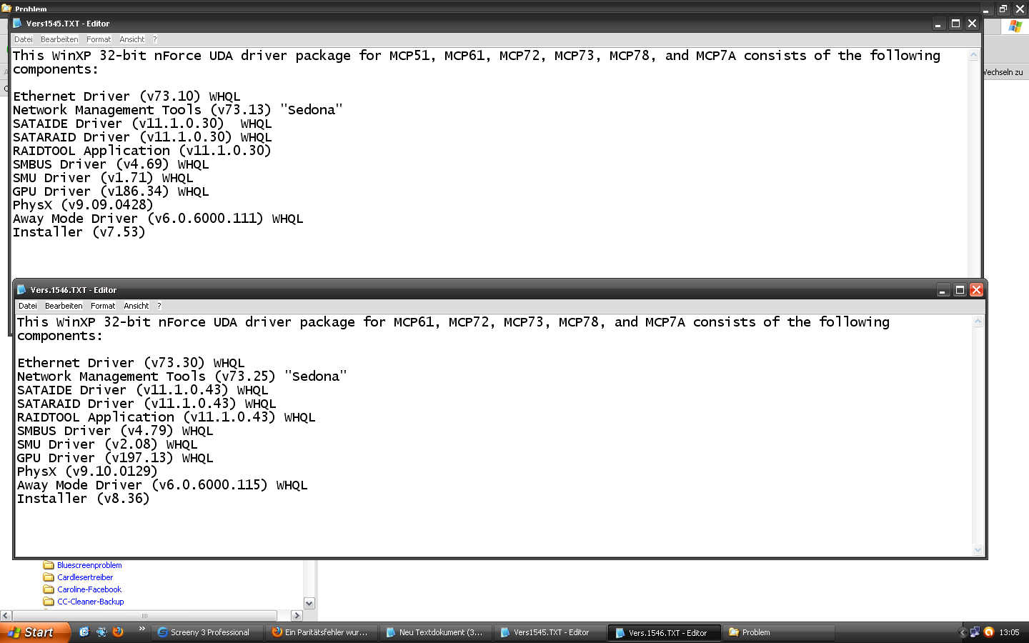

Habe mal den 15.56 runter von der Seite (siehe oben den link) geladen und jetzt bin ich verwirrt was da in der Readme steht!
Da könnte ich doch rein therotisch diesen neuen XP treiber istallieren??? So habe jetzt mal nur den sata_ide treiber aktuallisiert, ist jetzt die Version 11.1.0.43 vorher hatte ich 11.1.0.30 ich beobachte weiter-)))

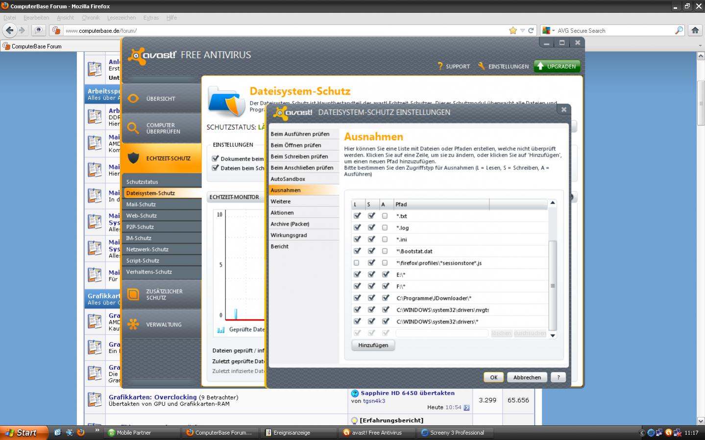

Habe jetzt mal die Treiberversion 15.18(MB-CD) insatlliert,bis jetzt keine Probleme, aber soweit waren wir ja schon mal:p Im Avast Forum hat mir auch der Mod geschrieben, das die Ausnahme, die ich vorgenommen habe nicht funltioniert, verstehe ich nicht:(
