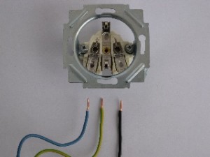

DerBaya schrieb:
1. Erden (oder halt mal an die SchuKo der Steckdose fassen)
Sich erden ist erstmal nicht schlecht, aber bitte NICHT an die Kontakte des Schutzleiters fassen. In der Regel ist es vielleicht nicht so ein Problem, aber generell sollte man nicht mit den Fingern in die Steckdose greifen. Dann lieber die Heizung benutzen (die i.d.R. auch geerdet sein muss und sich deswegen genauso gut dafür eignet).
@Vulpecula ... weist du wie eine Schuko Steckdose aufgebaut ist und wo der Nullleiter mit verschaltet ist ?
Also man kann einfach an die 2 Metallfahnen der Steckdose greifen die sind nämlich auf den Nullleiter mit verschaltet.
Falls er ein altes Haus oder Wohnung und somit ein TN-C Netz (=klassische Nullung) hat, ist "Nullleiter" durchaus Okay wenn auch Technisch nicht ganz richtig :rolleyes:
Zur Erdung genügt auch ein kurzer Kontakt mit einem metallenen Wasserhahn.
Und dann latscht man vom Wasserhahn wieder zurück an den Platz, wo man schraubt, super Tipp.
Ja, ich weiß, wie Steckdosen beschaltet sind. Darum geht es hier aber nicht. DerBaya hat vollkommen recht, wenn er sagt, dass man sich erden sollte, nur sind die Metallkontakte des Schutzleiters nicht die beste Wahl, denn man fasst nicht einfach so in die Steckdose. Nenn es übertrieben vorsichtig wenn Du willst. Es gibt genug Möglichkeiten, sich mal eben fix zu erden.
Ach ja: Im Falle einer "klassischen Nullung" mit PEN kann es durchaus sein, dass der Potentialunterschied zum Erden nicht groß genug ist. Just sayin'... :rolleyes:
