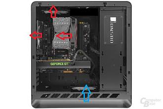

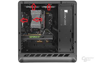

nachdem ich heute meine 3 Noctua NF-A12x25 PWM eingebaut habe und sehr zufrieden bin möchte ich den AMD Wraith Spire, der nun schon 2 Jahre läuft, durch den Noctua NH-U12S SE-AM4 ersetzen.
Ich habe ein Jonsbo UMX4. Der hintere Lüfter saugt die Luft in das Gehäuse und die beiden oberen Lüfter pusten die Luft nach oben aus dem Gehäuse raus.
Die 3 Lüfter sind per LowNoiseAdapter und Y-Kabel am CHA1 und CHA2 PWM Anschluss meines ASUS Prime X370 Pro angeschlossen. Idlen gerade bei ~800 u/min und sind quasi unhörbar.
Nun möchte ich wie gesagt den "Luftquirl" AMD Wriath Spire durch den NH-U12S SE-AM4 ersetzen und möchte Eure Meinung wissen, wie rum ich den CPU Kühler verbauen soll. Zusätzlich frage ich mich, ob es Sinn macht den hinteren Lüfter umzudrehen, dass er die Luft nach hinten aus dem Gehäuse raus statt rein bläst.
(Bilder vom CB-Test, bearbeitet von mir, hoffe das ist OK)
Möglichkeit 1: Hinterer FAN einsaugend, CPU Kühler Luftstorm nach oben gerichtet.
Möglichkeit 2: Hinterer FAN ausblasend, CPU Kühler Luftstrom nach hintengerichtet.
Ich tendiere eher zu Variante 1, da hier auch meine M2 nvme SSD (die direkt zwischen GPU und CPU liegt) besser mit gekühlt wird.
Ansonsten sind keine weiteren Gehäuselüfter verbaut.
Was meint ihr?
