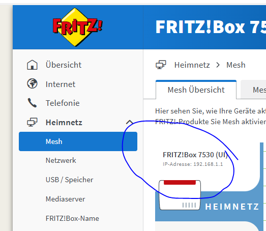

Nun kommt eine Fritzbox 7583 zum Einsatz. Vom Router geht das LAN Kabel in einen Switch, der dann u.a. den Receiver versorgt.
Da die FritzBox bzw. der neue Internetanbieter mutmaßlich andere IPs nutzt, ist dieses Ergebnis doch nicht verwunderlich oder?

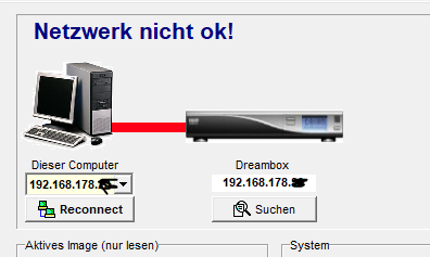

In der DreamBox Control Tool (damit kann man die IP zuweisen) steht folgendes:
Wie finde ich denn nun heraus und/oder lege fest, wie ich die VU Duo in das neue Netzwerk insofern wieder einbinde, dass ich sie über den Desktop PC ansteuern kann?

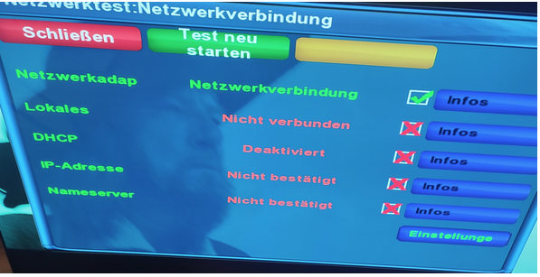

Wenn der DHCP-Server in der Fritz an ist, dann zieht sich die Dreambox automatisch eine neue IP, sofern Du in der Dreambox die Zuweisung auf DHCP hast.
Wahrscheinlich reicht DHCP zu aktivieren.

An alle; der Receiver sagt, es bestünde keine Internetverbindung. Dabei ist die Box via LAN mit dem Switch verbunden. Der versorgt erfolgreich auch andere Geräte mit Internet.

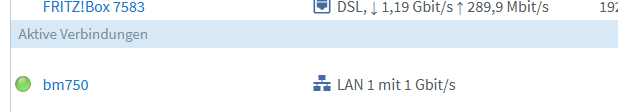

In der FritzBox steht:
Die grüne Leuchte sieht eben nur anders aus im Vergleich zu allen anderen Verbindungen.

Kenne das original Image nicht (danach siehts halt aus). Das hatte ich auf meinen 2 Boxen keine 2 Minuten an, habe direkt VTI geflasht. Da wäre es sogar beschrieben
In deinem Image gibt es das aber auch, sieht wahrscheinlich nur anders aus und der Weg dahin ist unerschiedlich.
DHCP war eine gute Idee :)
Ich habe jetzt mal das andere LAN Kabel genommen, welches den TV mit Internet versorgt. Damit wird dann auch eine Inet Verbindung samt LAN hergestellt.
Wie mache ich daraus jetzt eine statische/konstante Verbindung, also wie weise ich der Duo die nun ermittelte IP fest zu?
Danke
Das steht doch im Beitrag #4. ;)
Wobei im Heimnetz das selbe Gerät eigentlich eh immer die selbe IP behält.
