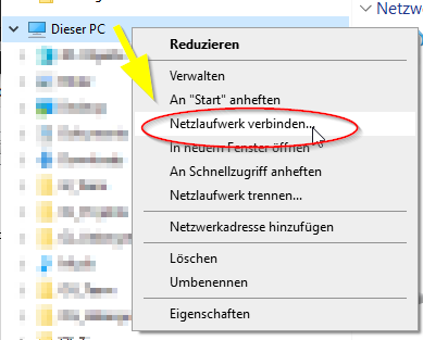

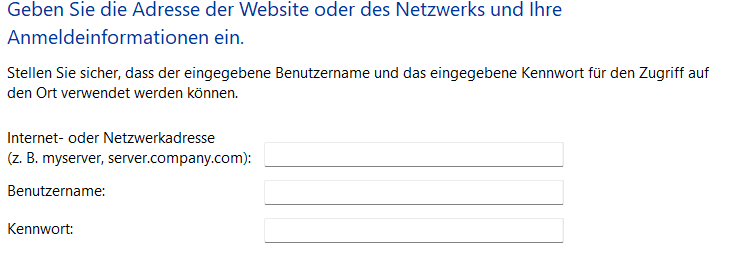

Die Netzwerklaufwerke (u.a. Zugriff auf die NAS oder auf einen Server (normaler PC fungiert als Server für Mehrplatzlösungen) konnten wir vorher (lokales Konto) ganz normal über "Dieser PC/Netzwerklauf" einbinden. Jetzt mit Windows 11 bzw. mit dem Online-Konto will er bei der Einbindung immer eine E-Mail Adresse und das Kennwort. Wir konnten mittlerweile unsere NAS erfolgreich einbinden (Hierfür hatte ich einen anderen Supportartikel gefunden bezgl. der Anmeldeinformationsverwaltung). Jetzt haben wir aber das Problem mit dem Einbinden des anderen PCs ("Server) in unser Netzwerk. Konkret ist auf dem PC(Server) u.a. ein Bankprogramm mit Mehrplatzlösung installiert. Auf dem Server habe ich damals nur den Ordner (Bankprogramm) im Netzwerk freigegeben. Früher ging die Einbindung wie folgt: "Dieser PC/Netzwerklaufwerk verbinden/\\SERVER-**\Durchsuchen/Ordner markieren/Kennwort des Server eingeben und Netzwerklauf verbunden. Jetzt mit der Online-Version von Windows findet er den Server nicht und gleichzeitig will er auch eine E-Mail Adresse und ein Kennwort vom Server. Ich gehe davon aus das ich auch hier (wie bei der NAS) die Daten des Server in der Anmeldeinformationsverwaltung hinterlegen muss. Aber leider komme ich hier nicht weiter bzw. welche Daten muss hier eingeben (vor allem bei Internet- oder Netzwerkadresse):

Die Netzwerkadresse ist genau das, was Du beschreibst:
\\SERVERNAME ODER IP\.....
Reaktionen: mike-1987
@DaBo87 Trage ich dann hier nur die Netzwerkadresse des PC ein oder die gesamte inkl. dem Ordner, der freigegeben wurde: \\Servername\Bankprogramm Version 12.0
Benutzname ist in dem Fall der Gerätename des Server(PC)?
Normalerweise, wenn Du nur die eine Ressource einbinden willst, den Pfad inkl. gewünschtem Ordner.
Und Benutzername ist der Username, mit dessen Rechten Du den Ordner lesend bzw. schreibend (je nach dem, was Du haben willst, muss ja vorher auch entsprechend berechtigt werden) öffnen willst.
Aber ich würde, genau wie in einem früheren Post dieses Threads, der anscheinend wieder gelöscht wurde, auf dem althergebrachten Weg versuchen, der unter W11 genau so funktioniert, wie immer:
