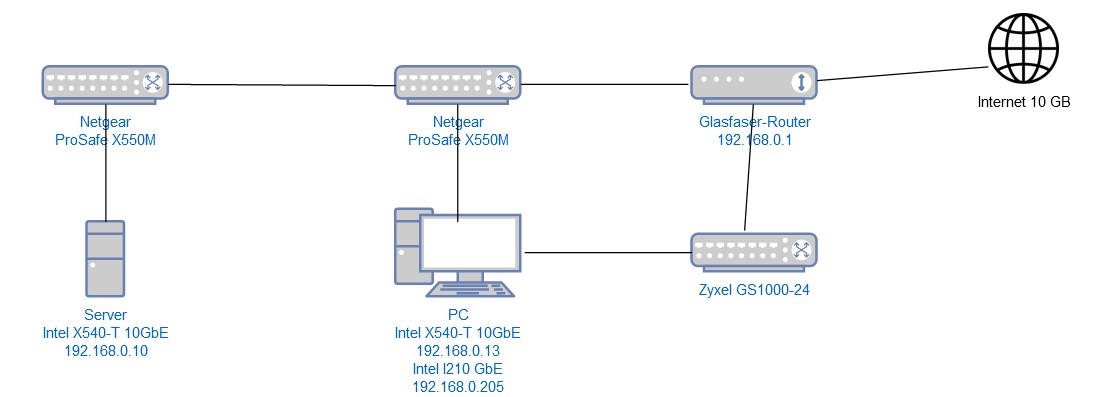

Hallo Leute,
Ich habe ein komisches Problem in meinem Heimnetzwerk, das ich einfach nicht gelöst bekomme.
Zunächst ist zu sagen, dass das Problem erst vor ein paar Wochen neu aufgetreten ist, bisher hat es einwandfrei funktioniert. Hardware-Änderungen haben seither nicht stattgefunden und auch keine bewussten Software-Änderungen, ausser die üblichen Updates, die von M$ alle paar Tage kommen....
Also im Diagramm seht ihr mal meine Netzwerktopologie aufgezeichnet.
Ich habe einen 10GBit-Glasfaseranschluss, der Glasfaserrouter 192.168.0.1 fungiert auch als DNS-Server.
Von dort aus geht es an einen Netgear ProSafe X550M (10GbE) und an einen Zyxel GS1000-24 (1GbE).
Mein PC (Win 10) ist über eine Intel X540-T 10GbE-Karte mit dem Netgear-Switch und über eine Intel I210 1GbE-Karte mit dem Zyxel-Switch verbunden. Das muss leider so sein, denn die 10GbE-Karte unterstützt kein WoL, was ich am PC aber benötige.
Der Netgear-Switch ist mit einem baugleichen Modell zwei Stockwerke tiefer verbunden, wo es wiederum zu meinem Homeserver geht (Win Server 2012R2). Das restliche Gedöns, was noch so im Netz hängt, habe ich mal weg gelassen, da es hier nicht von Relevanz ist.
Das Problem ist nun, dass ich über die 10GbE-Verbindung vom PC keine SMB-Verbindung zum Server bekomme.
Der PC hat an 10GbE fix 192.168.0.13, der Server 192.168.0.10, der Router 192.168.0.1 und der PC an 1GbE 192.168.0.205
Alles weitere (DNS, WINS, etc.) ist auf automatisch gestellt. Auf dem Server habe ich 4 Ordner erstellt, über die ich mit "Netzlaufwerk hinzufügen" zugreife (also über SMB).
Wenn ich am PC die 10GbE-Verbindung deaktiviere, funktioniert alles. Netzwerk, Internet, Zugriff auf den Server.
Wenn ich am PC die 1GbE-Verbindung deaktiviere und über die 10GbE-Verbindung zugreifen will, funktioniert Internet, Netzwerk (Drucken, Zugriff auf andere Netzwerk-Computer), etc. aber nicht die Verbindung zum Server über SMB.
Ich kann den Server anpingen und bekomme gute Resultate und ich komme auch über RDC auf den Server, nur im Explorer kann ich nicht auf die Netzlaufwerke zugreifen...
Habt ihr eine Idee, woran das liegen könnte? Alles funktioniert, nur der Zugriff über den Explorer auf die Netzlaufwerke nicht....
Vielen Dank und Gruss
Christoph
