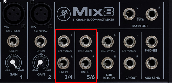

Hab da mal nachgesehen. Zumindest von Mackie gibts da Mixer, die noch in meinem Budget liegen, z.B. hier:
https://www.thomann.de/de/mackie_mix8.htm
oder
https://www.thomann.de/de/mackie_mix5.htm
Aber was werden da für Stecker benötigt? Ist ja weder Klinke noch Chinch (Sorry, man merkt ich kenn mich halt gar nicht aus)
Das sind 6,3mm Mono-Klinke. L + R ergibt dann entsprechend Stereo.
Dafür brauchst du ein Adapterkabel.
Sowas z.B.:
https://www.thomann.de/de/pro_snake_tpy_2003_bpp.htm
und noch einen Adapter von 3,5 auf 6,3mm Klinke.
https://www.thomann.de/de/the_tbone_headphone_adapter.htm

Also wenn du bereit bist bis zu 100€ für deine Lösung auszugeben, dann nimm den Mackie Mix 8.
Der von @DJKno gepostete Adapter von 3,5 -> 6,3mm Klinke brauchst du aber vermutlich dann wenn du deinen Kopfhörer anschließen möchtest. Je nach dem was du für einen Kopfhörer mit Anschlss Stecker hast.

Das Mischpult ist nun da und im Einsatz. Ich war ein wenig überrascht wie groß es ist, ist zwar gerade noch akzeptabel, größer hätte es für meine Zwecke aber nicht sein dürfen. Vom Klang her bin ich voll zufrieden. Es schafft sogar irgendwie das leichte Hintergrundrauschen, welches ich höre, wenn ich die Kopfhörer direkt an die Soundkarte anschließe, fast komplett zu unterdrücken, also im Prinzip sogar nochmal eine Verbesserung der Soundquallität. Einziges Manko bisher, ich habe keine Möglichkeit gefunden den Main-Out zu muten ohne dass dabei auch der Kopfhörer stummgeschaltet wird. Andersherum geht es, also Kopfhörer muten und nur über Boxen hören. Ist ein wenig blöd, so muss ich die Boxen direkt ausschalten wenn sie nicht gebraucht werden.
