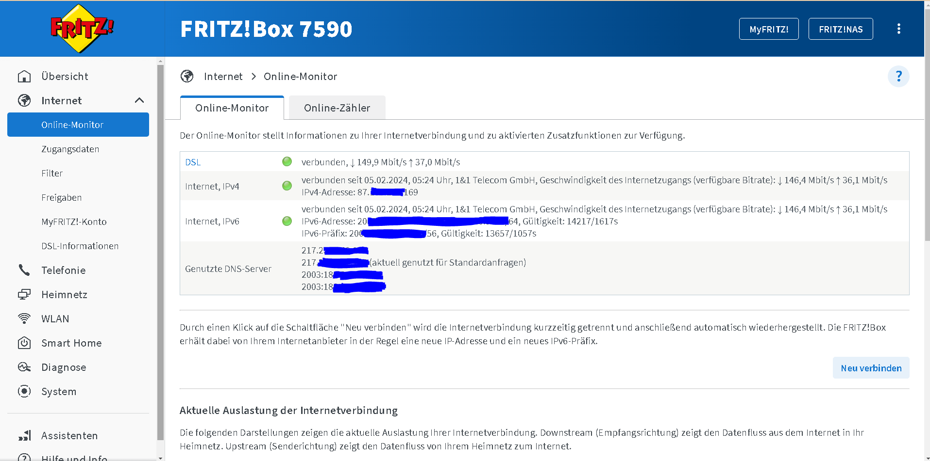

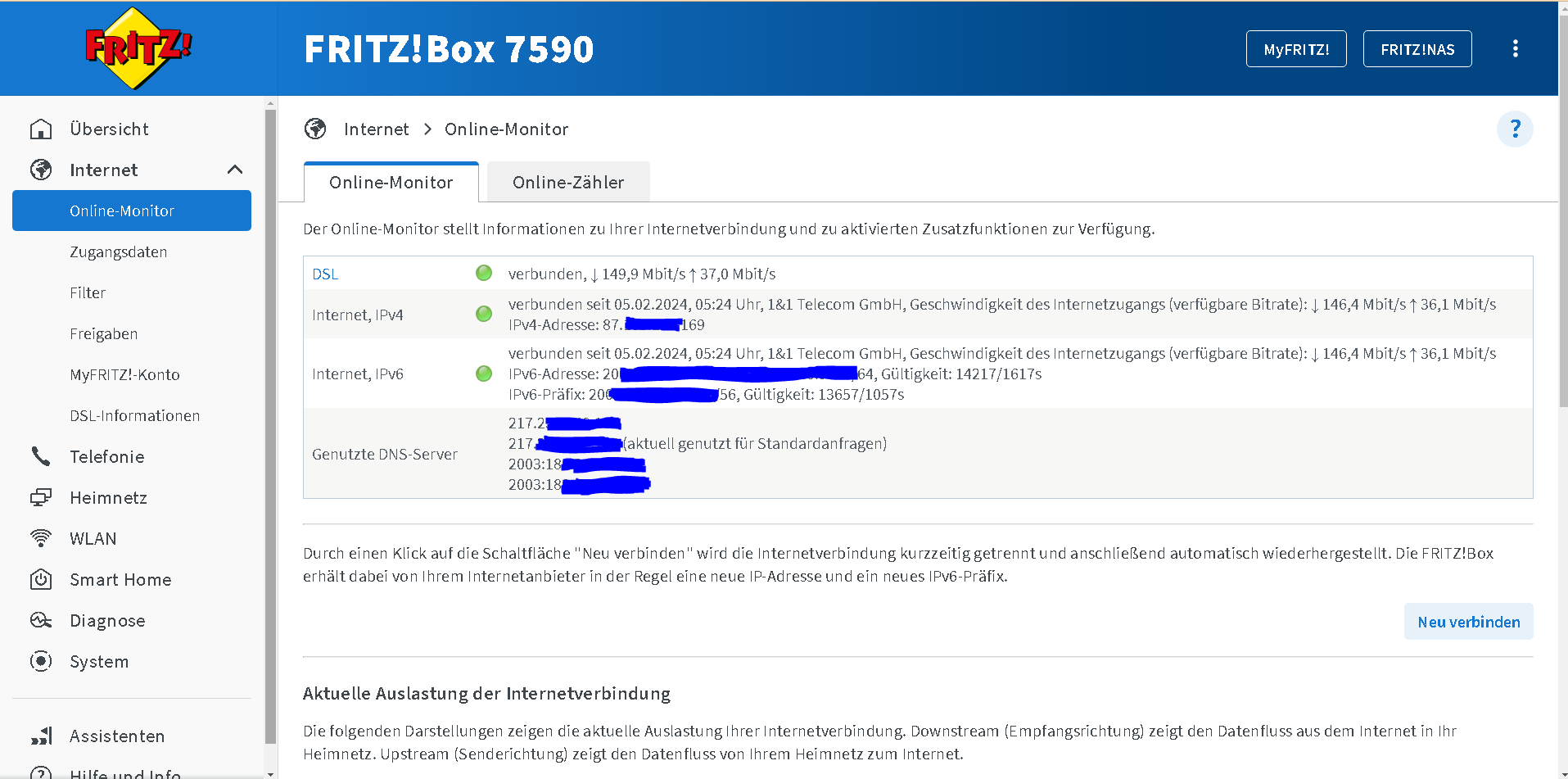

@DLMttH ja die habe ich noch, wo kann ich das nochmal sehen
Anhand der vorhandenen IPv4-Adresse. Du hast Dual Stack, der Asus muss mit einer von NorKoeris Informationen aus Beitrag 8 (Benutzernamen-Prefix und VLAN7 nach Vorhandensein von DSL, letzter Punkt ohne IPv6 kann ignoriert werden) ans Laufen zu kriegen sein.

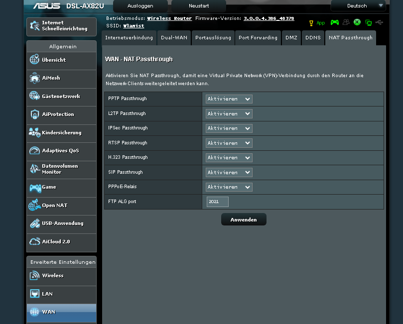

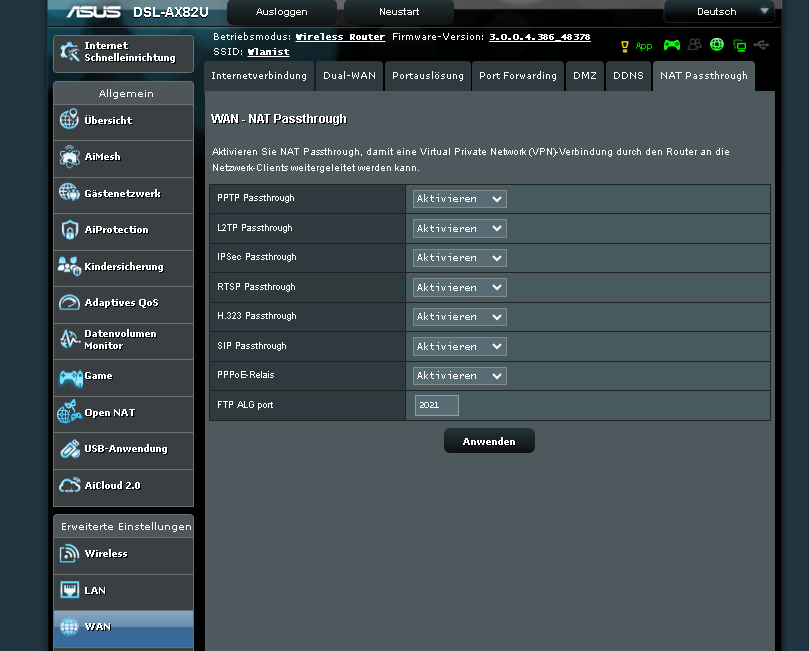

Update: Hat geklappt, nachdem ich PPPoE-Relais aktiviert habe?!
