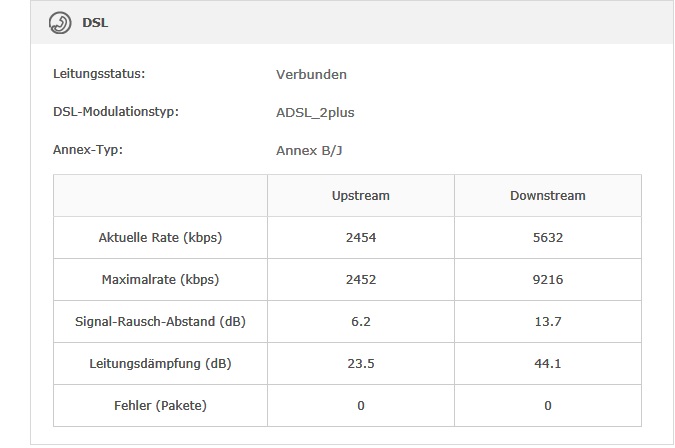

Die DSL Sync besteht jedoch wählt sich das Modem nicht ins Netz ein.

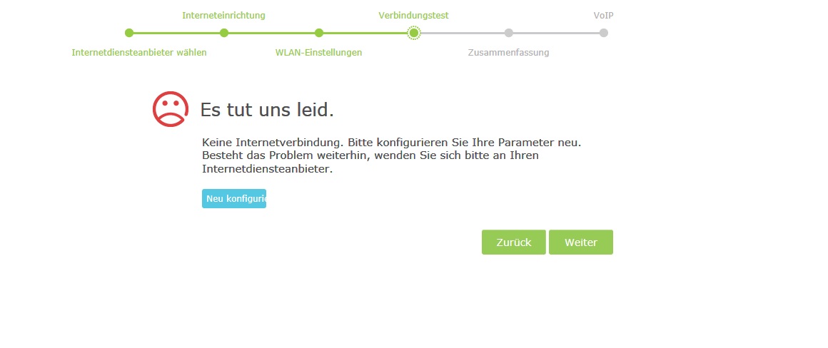

Nach Einrichtung und Test kommt es zu einer Fehlermeldung das ich es nochmal versuchen soll oder den ISP kontaktieren, da es Fremdhardware ist gibt es natürlich keinen entsprechenden Support am Telefon

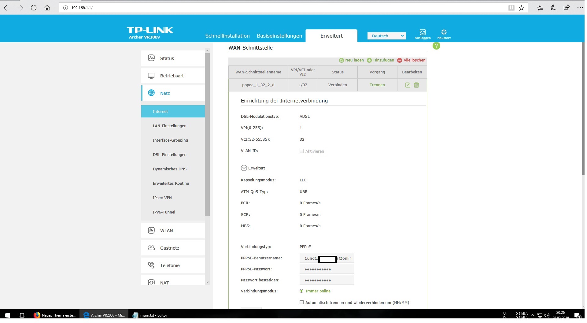

Der Tipp mit dem Prefix vor dem Nutzernamen also H1und1/xxxx-xxx@online.de brachte auche keine Besserung.

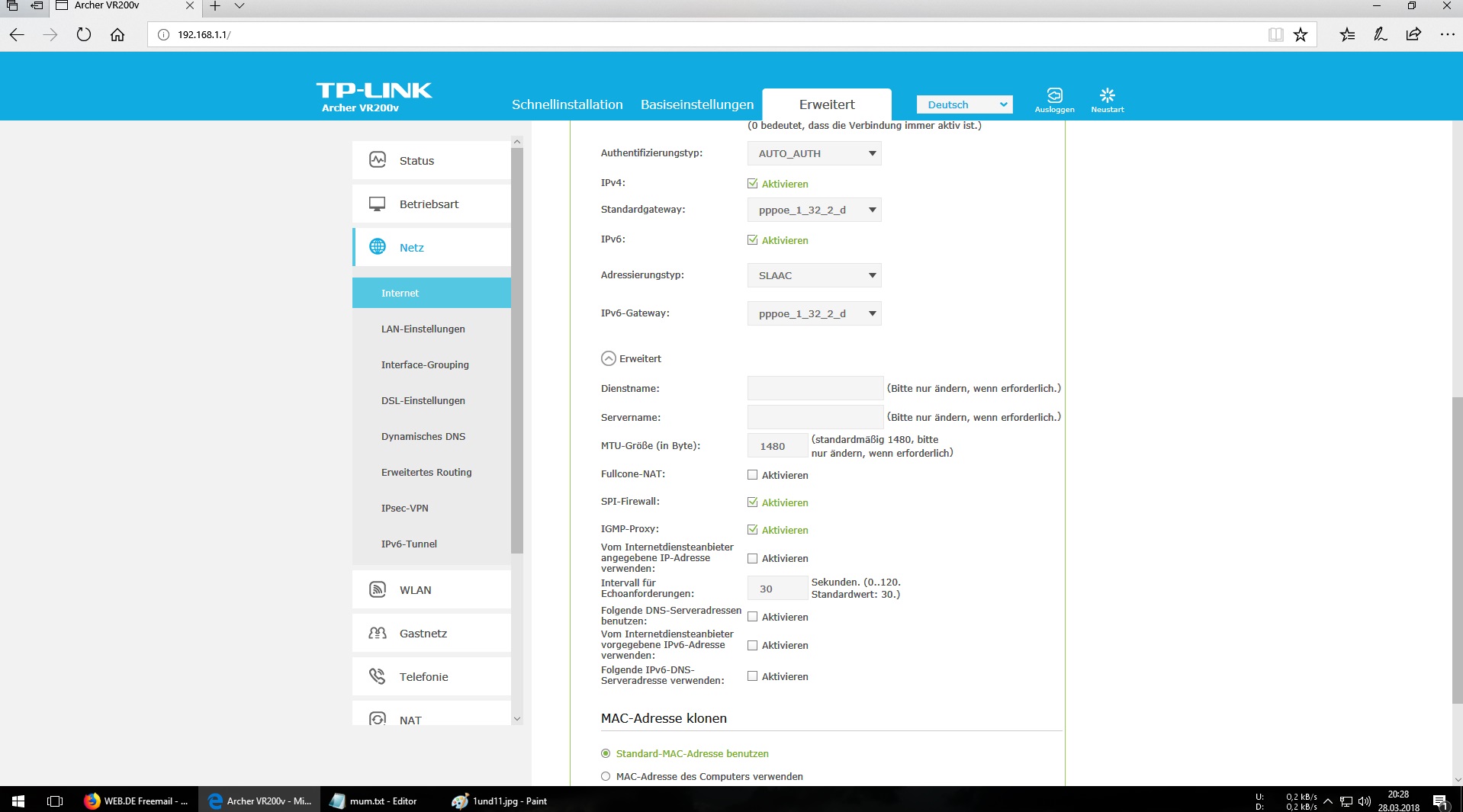

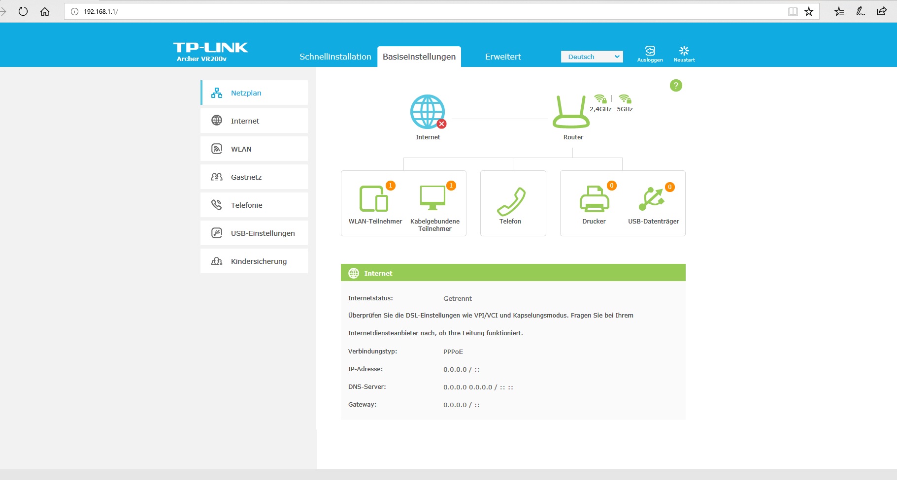

Anbei Screens aus der DSL Konfig
