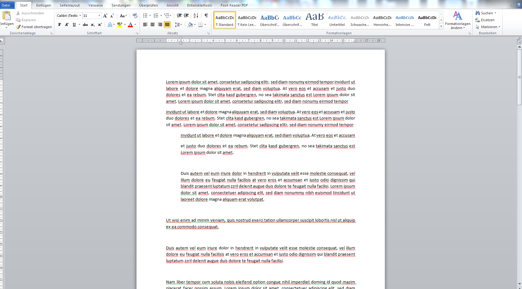

Edit: Hier mal ein Screenshot
Du machst vor der Zeile, welche eingerückt werden soll, einen Zeilenumbruch und die Zeile, die eingerückt werden soll, rückst du mit Tap ein. Funktioniert problemlos!
Beim Fließtext geht das bei mir auch, nur nicht wenn ich 3 vollgeschriebene Zeilen hab und die 2. und 3. einrücken will, dann rückt es mir auch die erste Zeile ein.
Hi,
und was ist an den Aussagen von mir und Sgt. Seg so schwierig zu verstehen?
Mach einfach eine Leerzeile rein.
Das funktioniert wie du sehen kannst.
