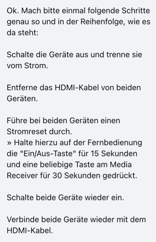

Ich hatte folgenden hilfreichen Hinweis vom SAMSUNG-Support umgesetzt:

Nachtrag:
Die Verwendung eines neuen, hochwertigen HDMI-Kabels hat dafür gesorgt, dass der beschriebene Fehler auch langfristig nicht wieder auftaucht.
