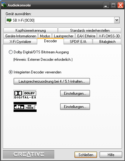

Du hast aber in der Creative Audio Console unter Decoder auf Dolby Digital/DTS Bitstream Ausgang stehen? Und nicht auf integrierten Decoder verwenden, oder?
Start -> Programme -> Creative -> Creative-Audiokonsole
dort im reiter Decoder
bei dir müsste es dort halt auf Dolby Digital/DTS Bitstream Ausgang stehen da du ja einen externen Decoder verwenden möchtest.

Ne, Du benutzt Vista, da gibts den internen Decoder gar nicht.
