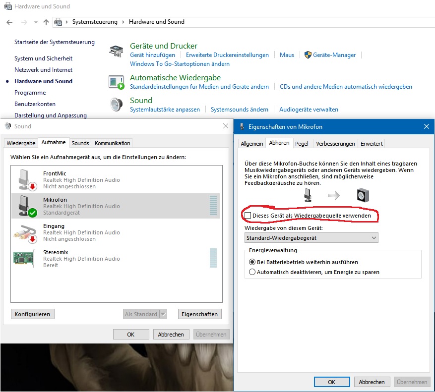

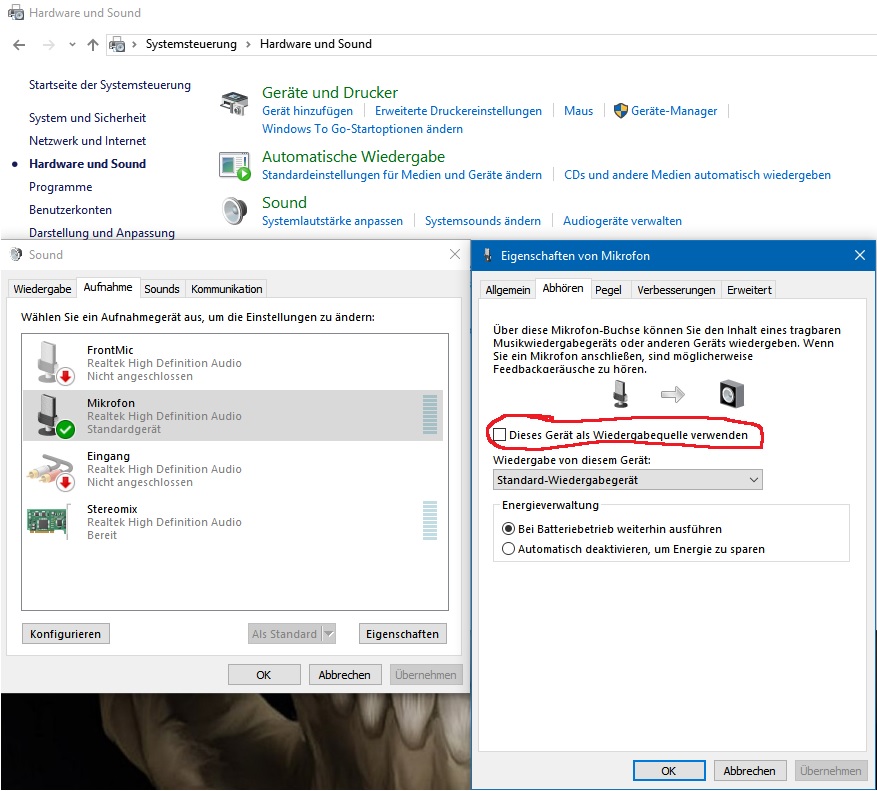

Ich hätte noch eine Frage bezüglich dem Mikrofon des MMX300, ob ich irgendwelche Einstellungen daran nehmen sollte in Windows bezüglich Mikrofonverstärkung etc. Kenne mich leider nicht so aus. Danke an alle die schon geantwortet haben.
Morgen,
kommt halt auf dein gegenüber an "ich brauche" zB. in TS 10dB microfonverstärkung sonst hören mich die anderen kaum aber die Qualität ist trotzdem deutlich besser als bei den anderen. Musst halt an die Nierenakustik denken https://de.wikipedia.org/wiki/Richtcharakteristik dh. von hinten Brüllen bringt nichts. Auch habe ich das Mic relativ nahe am Mund um eine klarere Stimme zu haben aber der Rest macht eig. die Soundkarte kannst ja mal Selbstmonitoring/abhören in Win einschalten und schauen ob du dich erträglich findest. selbstmonitoring.jpg
