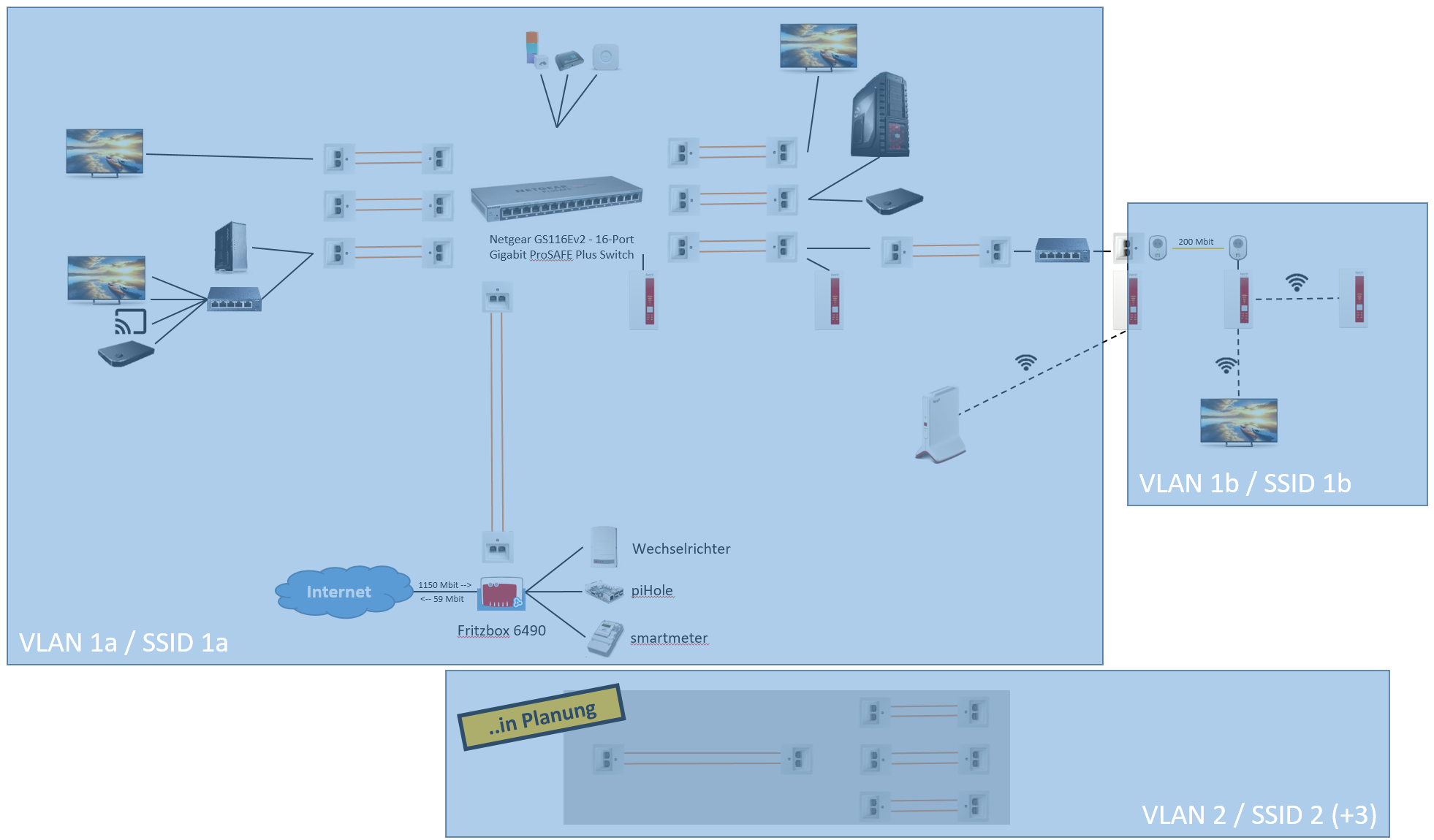

Das Bild zeigt die Überschneidungen / Grenzen ganz schön. Ich habe die Einheiten jetzt einfach mal als VLANs bezeichnet:
  • VLAN 1a / VLAN 1b können zusammen bleiben - ist nicht schlimm
  • VLAN 2 muss komplett getrennt werden - auch das WLAN; evtl. wird sogar ein 3. benötigt => kriegt man bis auf´s 3. WLAN noch mit der Fritzbox hin
  • Was man hier schön sieht: Der AVM 3000er Repeater im VLAN 1a bekommt sein Signal vom 1750er aus dem VLAN 1b
  • in VLAN 2 müssen sowieso noch ein oder zwei Access Points; Der Weg dorthin führt leider nur entlang der Straße, daher wäre es nicht so schlimm, wenn hier das Mesh von der Fritte nicht greift.

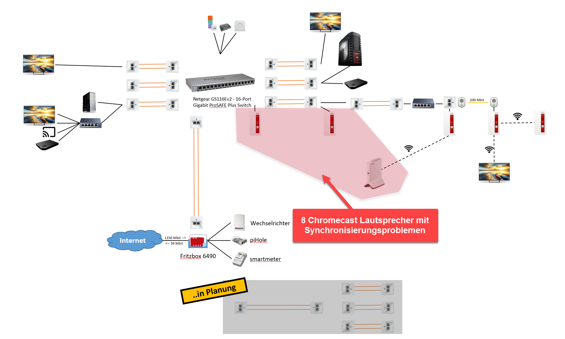

Ein (Verbindungs-)Problem ist mir übrigens doch eingefallen:
Ich habe in dem markierten Bereich im WLAN acht Chromecast Lautsprecher hängen und hier habe ich häufig Probleme, dass die sich in Gruppen synchronisieren. Ich kann aber nicht sagen, ob das am WLAN liegt oder am Google Home System
Mit dem von mir vorgeschlagenen Konzept sind alle dargestellten Einheiten komplett autark und können neben einem eigenen WLAN auch problemlos das Gast-WLAN des eigenen Routers nutzen.

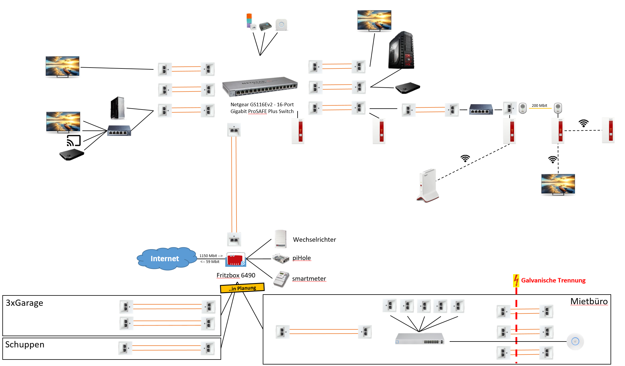

Ich habe bisher nur eine Stelle, an der ich so ein Gerät einsetze:
TTL-Network Netzwerkisolator RJ45, galvanische Trennung
Ich habe mal den restlichen Ausbau eingezeichnet und da wird es dann recht spannend, da ich da eigentlich 6 solcher 80,- Euro Teile bräuchte (oder noch einen Switch). So ein Teil reicht ja wahrscheinlich nicht aus:
DeLock Netzwerk Isolator Überspannungsschutz Blitzschutz 6 kV RJ45, 62619, grau

.Ich habe bisher nur eine Stelle, an der ich so ein Gerät einsetze:
Das meinte ich damit nicht. Ich sprach von der gebäudeübergreifenden Vernetzung von Geräten.
IGMPv3 wird wohl kein Thema sein, da für Magenta kein Bedarf besteht. Bin gerade dabei mich auch bei idomix etwas einzuarbeiten, aber bin mir halt unsicher, ob es Sinn macht die Switche nochmal zusätzlich über den SFP-Port zu verbinden oder wann es ratsam ist die zwei Leitungen zu bündeln.
Du solltest einfach tunlichst zusehen, dass der Switch für das Mietbüro über den gleichen Stromkreis wie auch die Mietbüros versorgt wird, bzw. den Standort des Switches sonst in den Gebäudeteil der Büros verlagern. Irgendwo dort werden die 6 Netzwerkkabel ja wohl noch gemeinsam in einem Raum zusammen liegen.
Das mit den galvanischen Trennern ist einfach zu teuer und fehleranfällig. Außerdem "wächst" das Büro ja sogar noch, 6 Ports erscheint mir nicht gerade viel...
Den Switch verbindest du dann einfach kostengünstig per Glasfaser mit der restlichen Installation, einen normalen SFP-Uplink haben ja mittlerweile fast alle Switches über 60€.

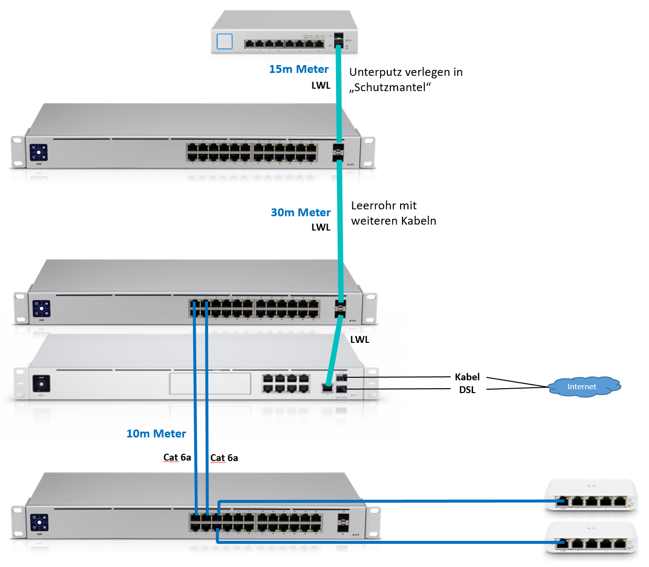

So, ich habe Eure Tipps mit einfließen lassen und die Installation wie folgt geplant:
  • bei den neu verlegten Kabeln kommt zusätzlich (bzw. ausschließlich bei der Stromkreisgrenze) ein (fertig konfektioniertes) LWL-Kabel rein.
  • Als Switche nehme ich erstmal alle die USW-24er (die sind nicht viel teurer als die klenien Brüder). Ich komme wohl eh nicht auf mehr als 6 POE-Geräte
  • Die Switche kann ich in 5-10 Jahren gegen die Pro-Variante mit 10GBit umstellen und die Verkabelung kann bleiben
  • UDM Pro:
1. Für das Mietbüro brauch ich sowieso einen geschäftlichen Internetanschluss. Meinen aktuellen Umzumelden kostet mich ungefähr genauso viel wie ein weiteren Business-DSL Anschluss dazu zu buchen.
2. In der UDM Pro kann ich dann die Videoüberwachung für die Gemeinschaftsüberwachung realisieren.
Das ganze sieht dann so aus:
