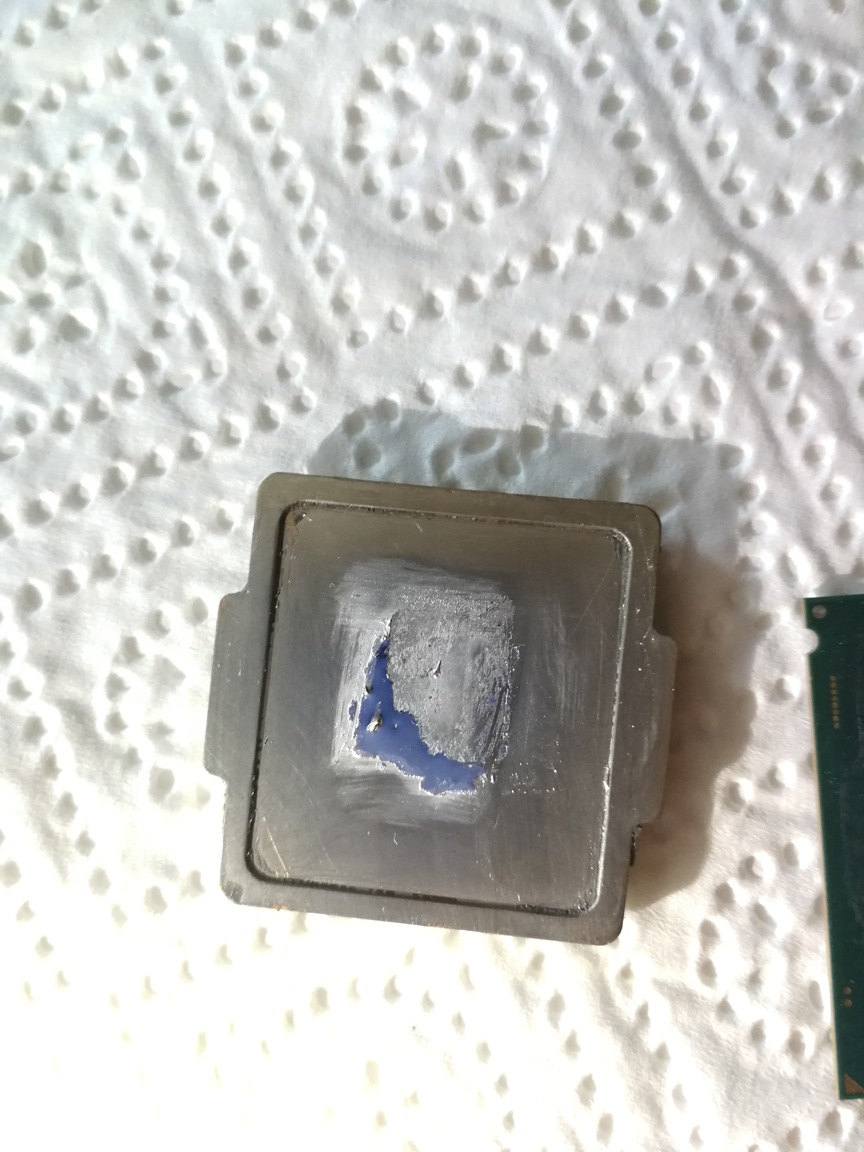

alles klar dann kommt der drauf. ich werde mir eine neue WLP (wieder Flüssigmetall) bestellen, das Arctic Reinigungsset und das nochmal ordentlich machen. habe mir jetzt auch ein paar Videos angesehen, wie sauber das sein soll, wie viel Paste etc.
ich hab den HS damals auch abgeschliffen, hier war nämlich auch so ein Schleifpad dabei, man hat natürlich dadurch mehr Oberfläche als wenn es glatt ist. Habe jetzt mal gegoogelt ob das überhaupt so schlau war, habe viel gelesen dass man das nur als "Schleiferfahrener" machen sollte, oder gehts da mehr drum wirklich ein paar Milimeter schleifen und den HS grundlegend zu ändern? das habe ich natürlich nicht vor.

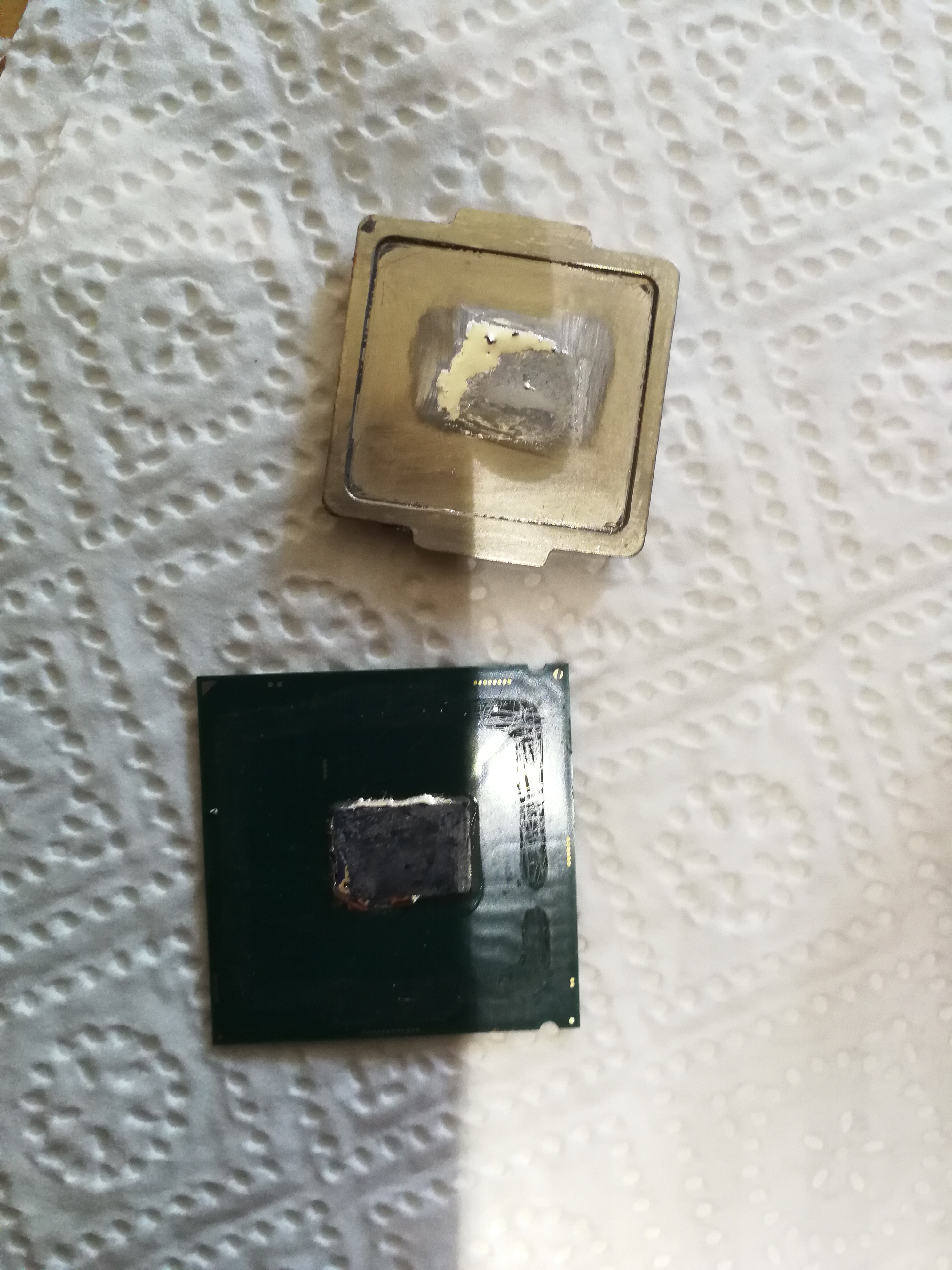

vielleicht kann sich das einer erklären, werde aber heute mal aufschrauben und schauen ob ich einen Fehler finde, bzw. nochmal neu Flüssigmetall auftragen.

Das schleifpad das dabei war bei der Paste dient doch nur dazu die Paste vom Kühler zu entfernen oder vom HS.
So wirklich ernsthaft kannst du da nichts angetragen haben, außer du warst da sehe Sportlich dabei.
Normalerweise nimmt man da Schleifpapier und dann auf ebene Fläche und dann gehts los.
Wie schlecht hatte ich das gemacht? Bevor ich das nochmal falsch zusammen baue

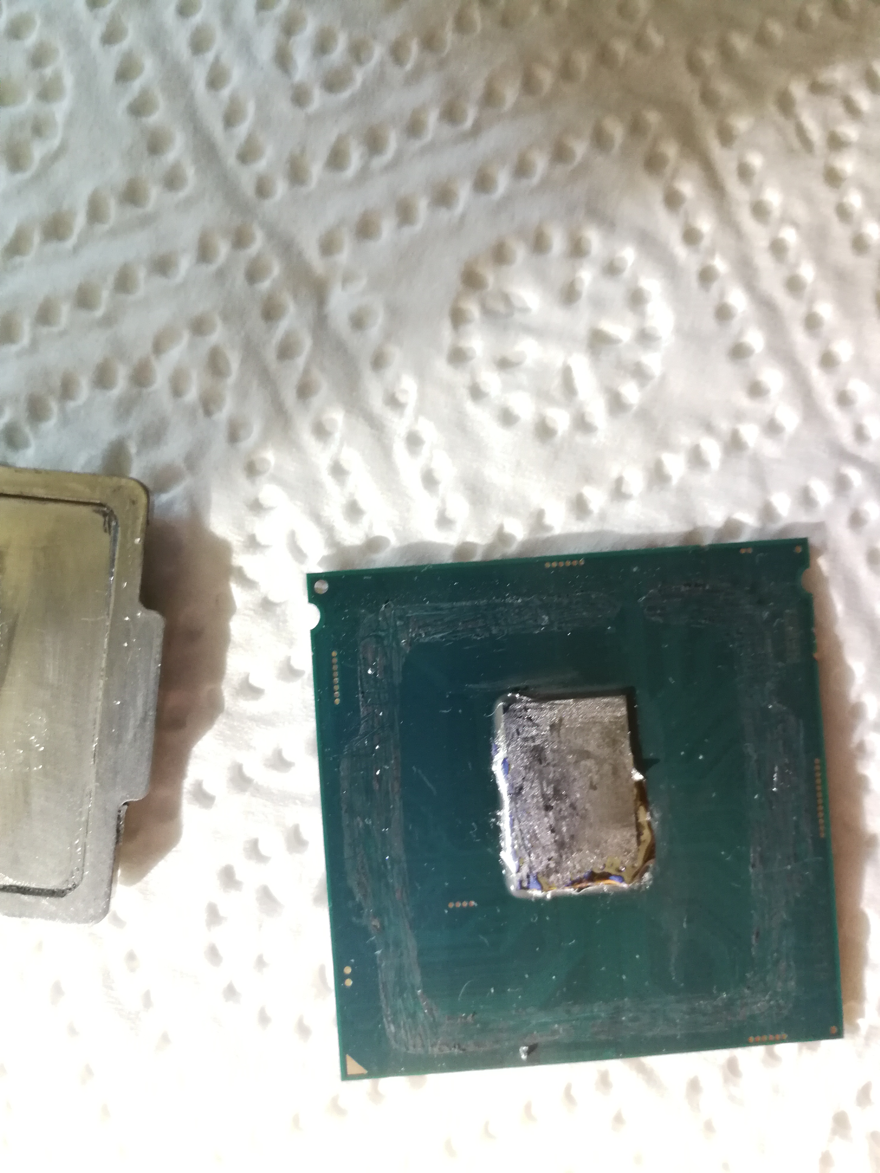

bin jetzt fertig mit reinigen und neu Flüssigmetall auftragen, denke es ist jetzt noch etwas sauberer als vorher, idle Temp. ändert sich aber nichts.. zuerst etwas über 30 Grad, und dann bleibend bei ca. 40 Grad, kann doch nicht sein... habe jetzt mal nach idle temps gegoogelt, anscheinend ist der im idle ziemlich heiß, viel gefunden habe ich nicht wo wirklich temps gepostet werden. aber für eine geköpfte unübertaktete cpu ist das irgendwie sehr heiß. im intel extreme tuning ut. stress test war das Ergebnis jetzt aber viel besser, gute 10-15 Grad weniger als vorher, und der Lüfter dreht auch nicht mehr ganz so hoch, also gebracht haben wird mein Eingriff etwas. nur weiß ich eben nicht, ob es jetzt passt oder nicht.
