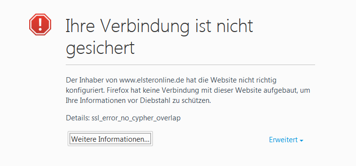

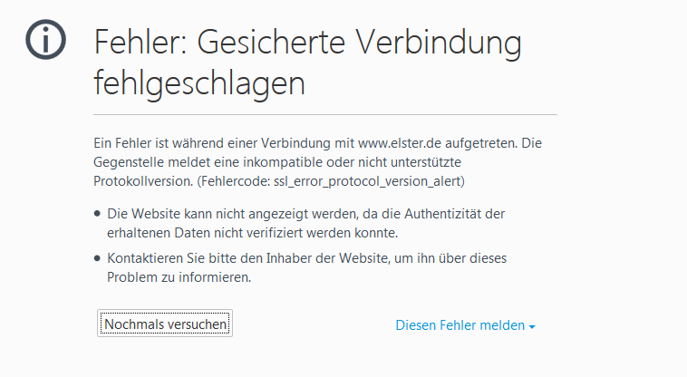

ich wollte soeben meine Steuererklärung über Elster Online machen. Doch ich kann die Seite unter Firefox nicht öffnen, habe es an zwei verschiedenen PCs probiert. Mit dem Internet Explorer funktioniert es.
Links:
https://www.elster.de/ - (Fehlercode: ssl_error_protocol_version_alert)
https://www.elsteronline.de - ssl_error_no_cypher_overlap
Bin ich da der Einzige? Komischerweise finde ich im Internet dazu keine Hilfestellungen - was ist denn da los? Add-ons wurden testweise alle deaktiviert, keine Besserung.

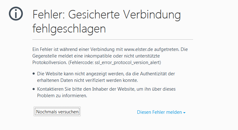

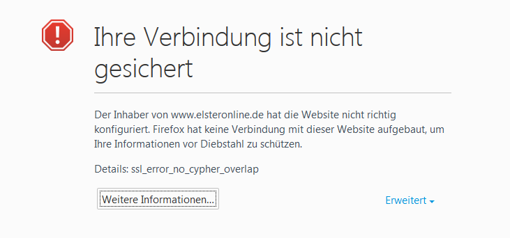

Hier noch 2 Screenshots:

Du kannst auch Folgendes ausprobieren:
Im Firefox in der URL-Leiste eingeben: "about:config" und Warnhinweis bestätigen
Nach folgendem Schalter suchen: "security.tls.version.min"
und den Wert auf "0" stellen
Beim "security.tls.version.max" sollte dann aber folgerichtig "3" stehen
Ach sehr gut, danke für den Tip!
"security.tls.version.max" war bei mir "vom Benutzer geändert" auf "1" eingestellt (min auf 1). Nachdem ich max auf 3 erhöht habe, klappt es! Danke!
Bestätigung von meiner Seite: FireFox 47 unter Ubuntu: gleicher Fehler, gleiche Lösung: security.tls.version.max zurücksetzen (auf 3).
