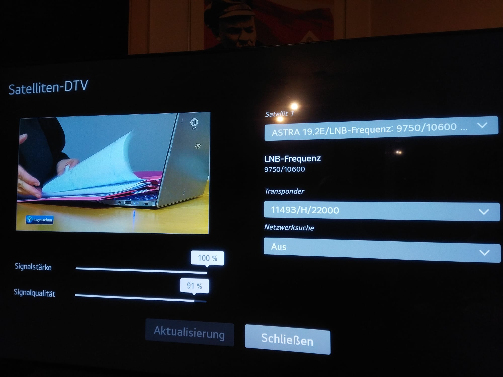

Das TV Gerät (LG 65Nano866PA) meines Vaters, hat seit 2 Wochen ein merkwürdiges Problem mit dem Empfang, aus dem ich nicht schlau werde.
Nachdem ich im Sommer die Schüssel augerichtete habe, war der Empfang durchgehend gut. Nun wird aber regelmäßig das Bild extrem schlecht (so wie es bei einer Empfangsstörung eben aussieht). Dies geht bis zum vollständigen Signalverlust.
Nun aber der Trick: wenn ich in den Einstellungen in die manuelle Sendersuche gehe (also nur öffne, sonst garnix) und das kleinere Vorschaubild des aktuell laufenden Programmes angezeigt bekomme (siehe unten), verschwindet die Bildstörung sofort. Auch die Werte für Signalstärke und Signalqualität sind hier durchgehend hoch. Dies hält meist auch einige Minuten an wenn man das Menü verlässt, dann wird das Bild wieder schlechter. Geht man erneut ins Menü, verschwindet die Störung wieder.
Irgendwelche Ideen?

Ich bin als Laie einfach sehr verwundert, wie so ein Fehler zustande kommen kann, weil es intuitiv einfach keinen Sinn ergibt, wieso das Öffnen des Menüs eine mangelnde Signalqualität kurzfristig behebt. Daher hatte ich gehofft irgendjemand hat von dem Problem schonmal gehört.
Mach doch bitte mal ein Bild von dem Problem , dass man mal eine Vorstellung hat was/wie es "schlecht" aussieht/ist. Am besten die Veränderung von gut zu schlecht (vorher/nacher)
Das kleinskaliert Bild im Menü ist da nicht repräsentativ
Da war die Bildstörung ja bereits wieder verschwunden und man hat in allen Programmen für einige Minuten ein normales Bild.
Ich werde morgen mal versuchen das auf Video festzuhalten, aber es sieht halt aus wie bei nem schwachen Signal (Artefaktie, Bildfetzen, etc), bis hin zum Extremfall, dem "Kein Signal Bild", welches dann eingespielt wird. Geht man von diesem in oben genanntes Menü, schwupps, man hat wieder ein Bild.
