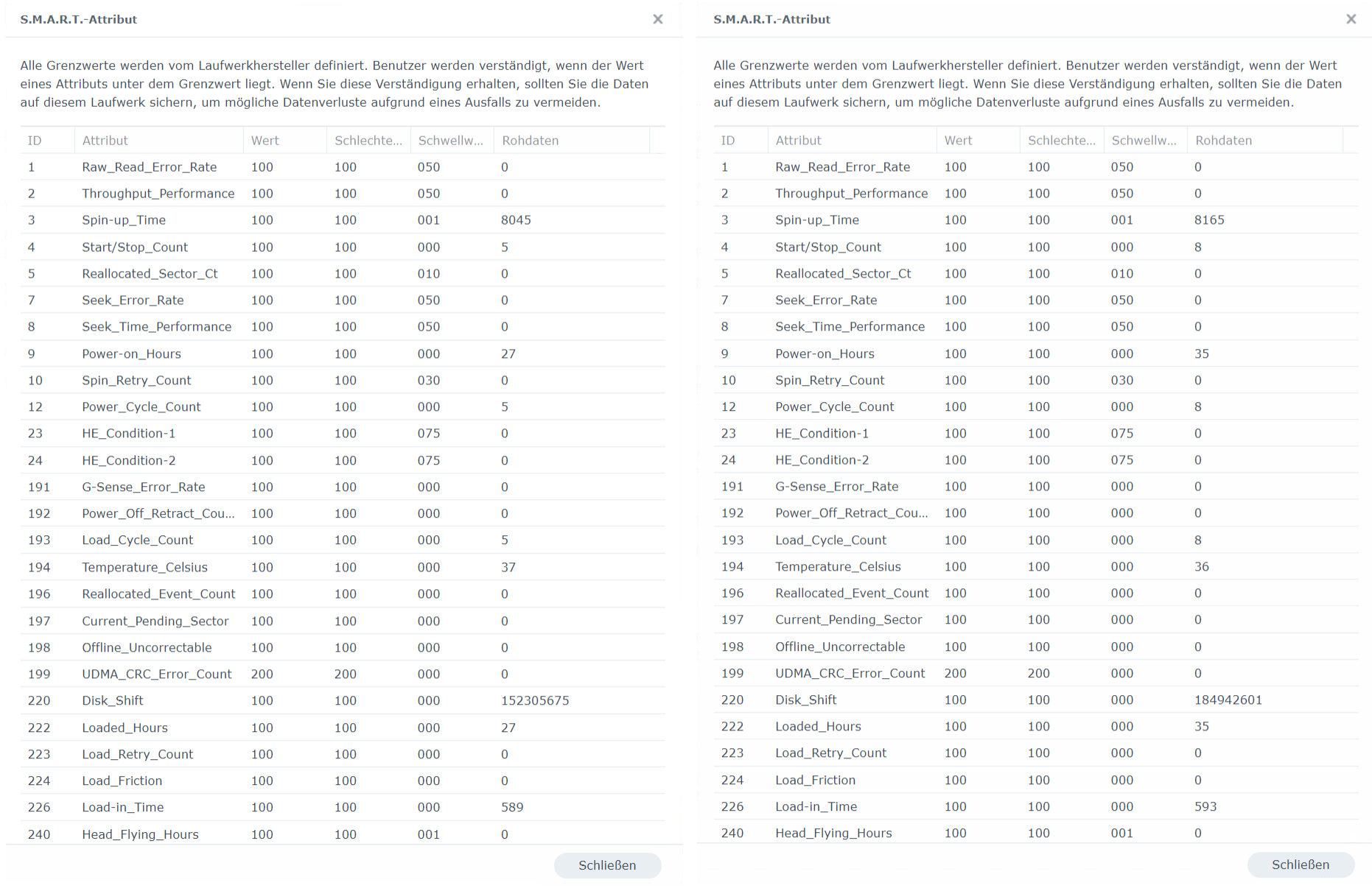

So, habe nun die Smart-Werte, links (die mit weniger Betriebszeit) ist die "lautere":
Finde da jetzt nichts auffälliges.
Wobei ich den Disk Shift nicht "deuten" kann.

Deine Fragen kann ich dir nicht pauschal beantworten, aber wenn die Platte beim Löschen keine Faxen macht, dann ist das für mich relativ klar, dass die nichts hat. Transportschaden jetzt mal ausgenommen.
