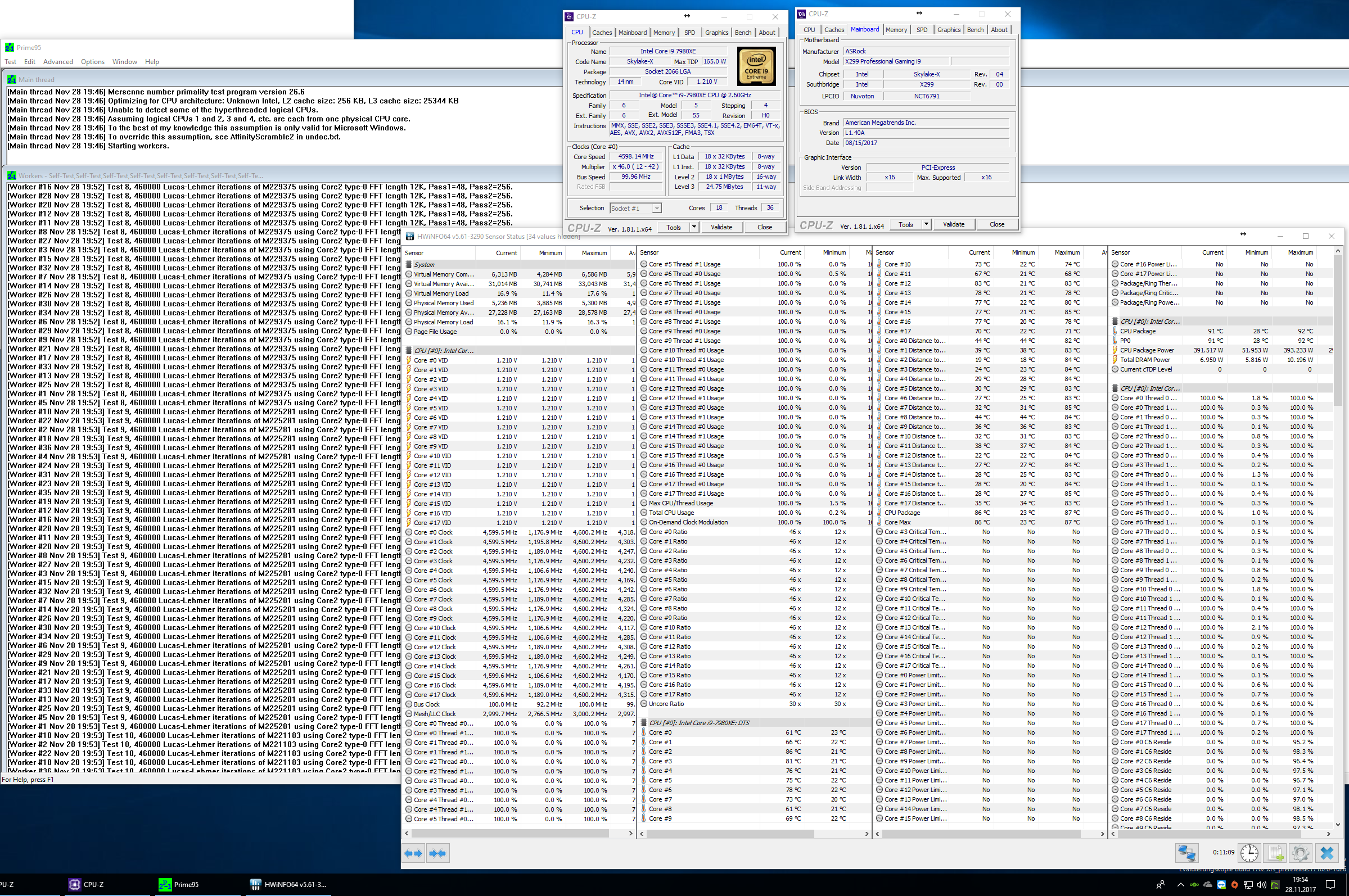

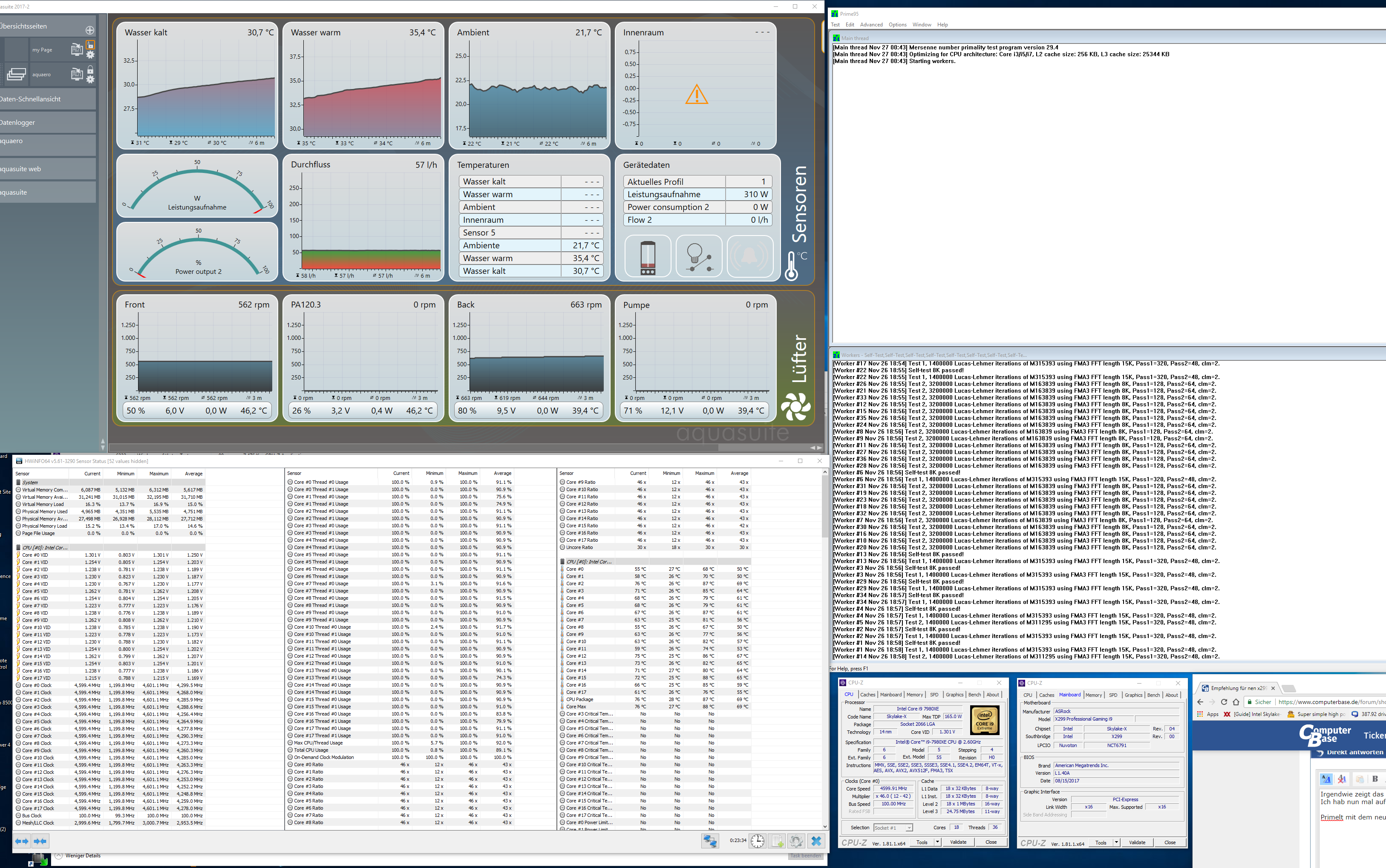

Primelt mit dem neusten Prime 95 in Small FTT seit geraumer Zeit bei 4600 Mhz. Zieht dabei ziemlich genau 500W aus der Steckdose. Lautlos.
2017-11-26 18_58_34-Empfehlung für nen x299 Board für OC auf vielen Cores mit Monoblock - Comp.png

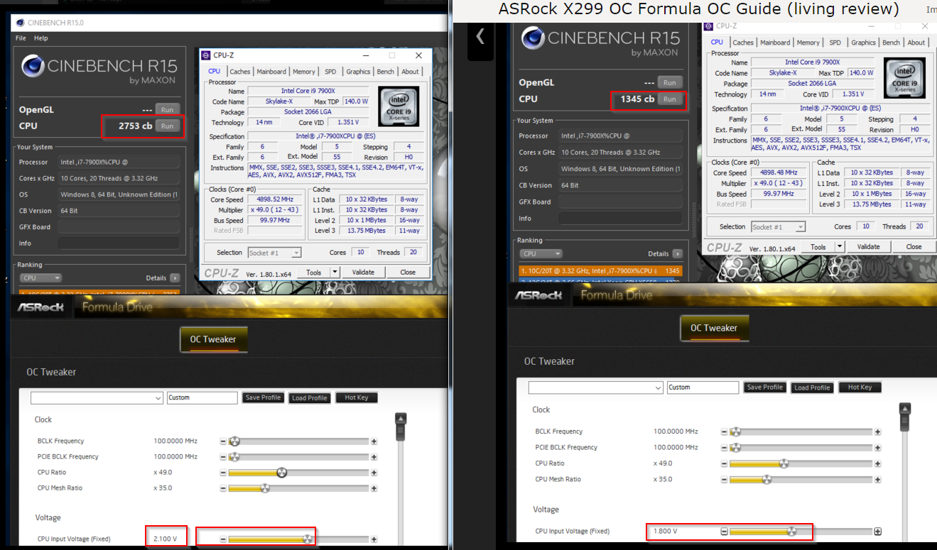

Einen wichtigen Hinweis gerade hier gefunden. Dachte schon ich werd bekloppt:
http://www.overclock.net/t/1638490/asrock-x299-oc-formula-oc-guide-living-review
Some information about input voltage. Input voltage can be thought of as the voltage that feeds the other voltages of the CPU. If you just keep raising vcore and vmesh eventually you will require more input voltage or you will cripple your performance. If you test only with a program like prime 95 it wont even fail but the performance will truly be around half if you are too low on input voltage. So you must be careful with what you think may be stable or if buying a pretested chip etc. You should require an efficiently scored benchmark at least to gauge the chips quality.
2017-11-27 09_16_13-Image 11 of 19 in forum thread “ASRock X299 OC Formula OC Guide (living re.png

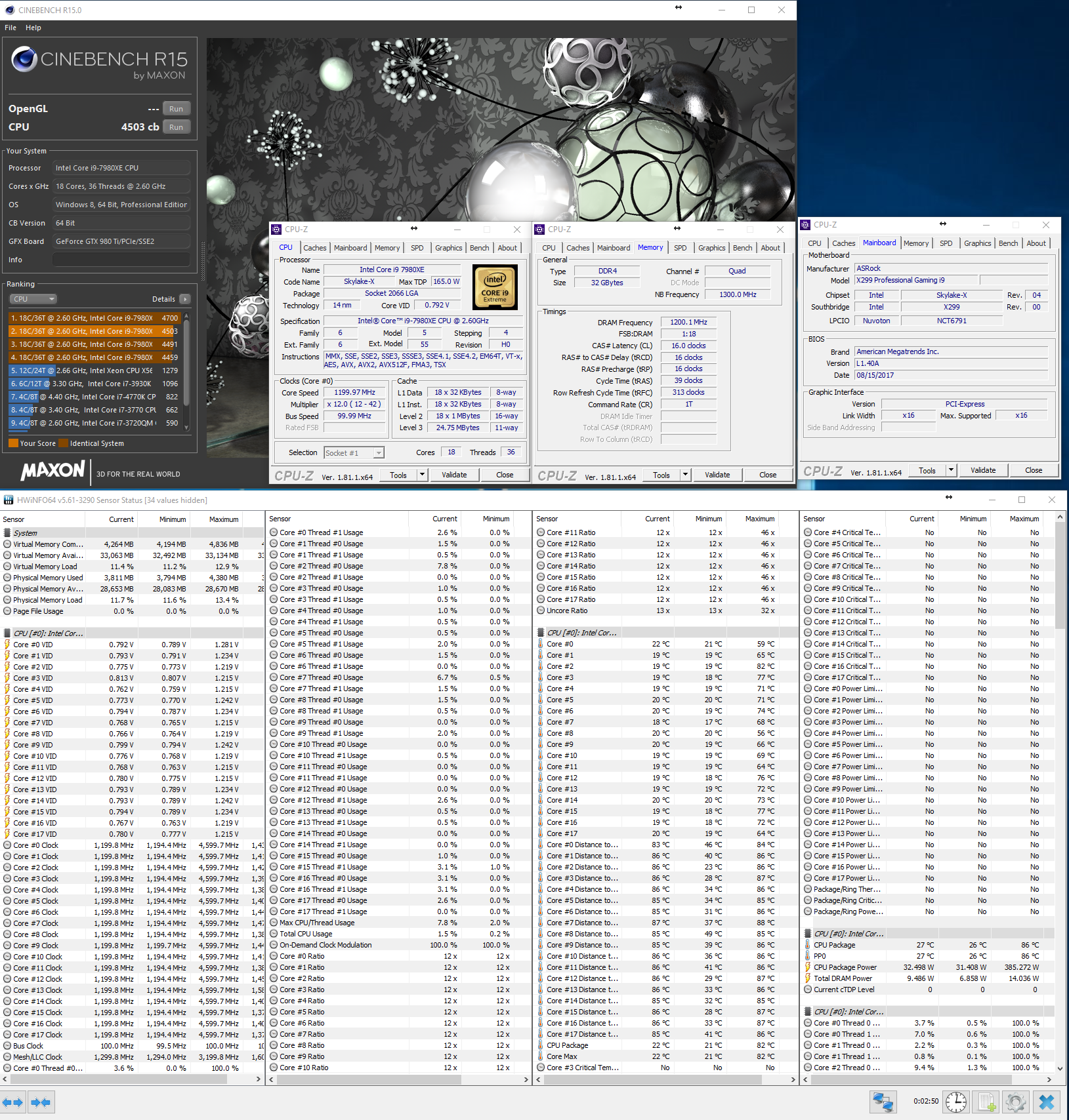

kaum macht mans richtig gehts wunderbar. Input Voltage 2.1 V passt. Darunter bricht die CPU ein. Auch lote ich jetzt erstmal mit fixer VCore aus. Da setzt das Board aufs mV genau. Wirklich top. Ma sehen was ich max geben kann ohne dass die CPU throttelt.
So.
-> CPU 4600 Mhz
-> VCore 1.2V fixed
-> Mesh 3200 Mhz 1.3V
-> VIN 2.1V
kein schlechter Score. Auch glaub nicht so schlecht dass die CPU hier CB stable bei 1.2V und 4600 Mhz ist.
Weniger scheint da mehr. Geh ich zb auf 1.25 V rotzt es ab. Ich denke da ist dann irgendwo auch das Limit erreicht. Mein Board oder das PSU liefern dann einfach nicht mehr... da is der Rechner zack aus bzw reboot.

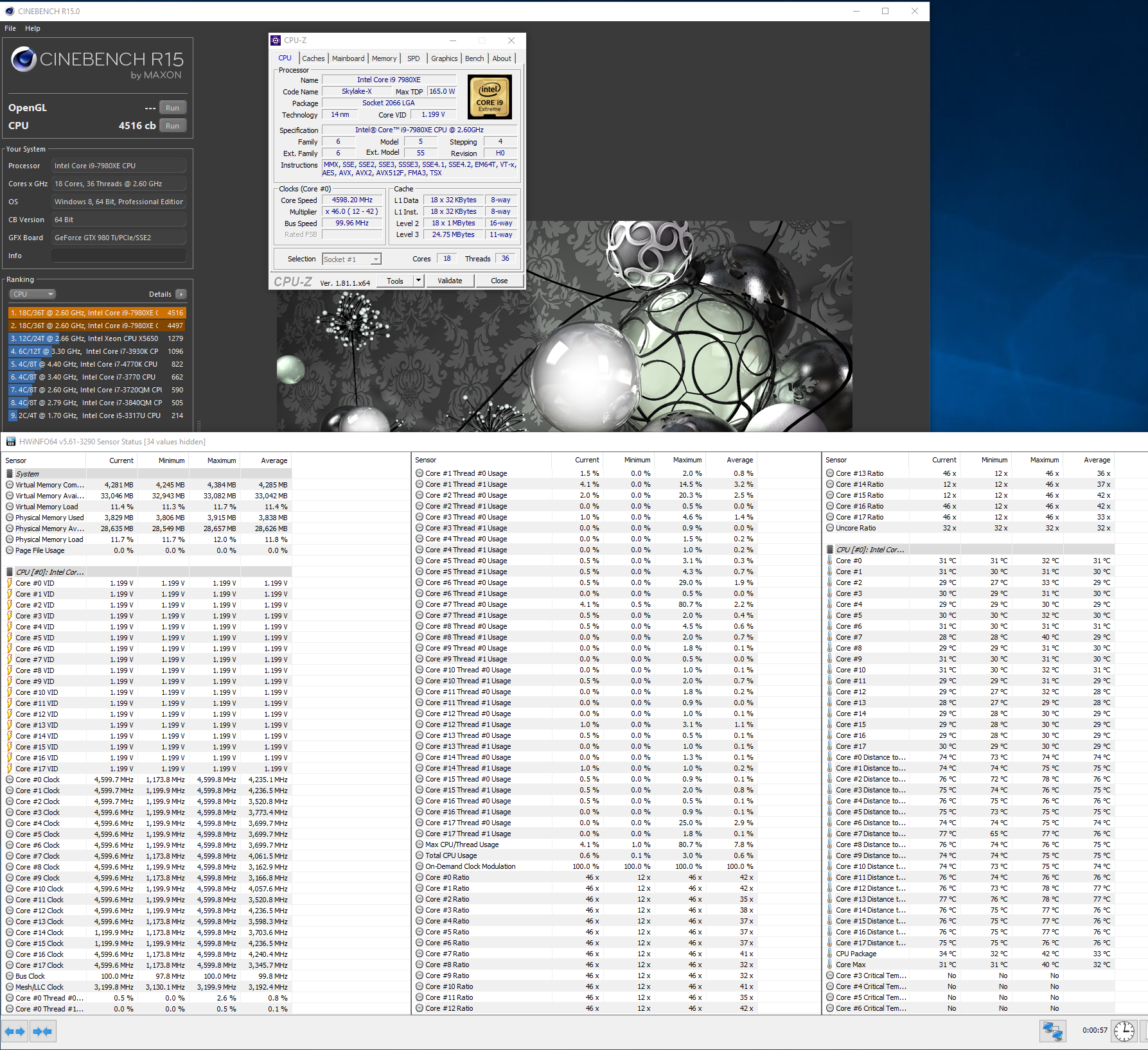

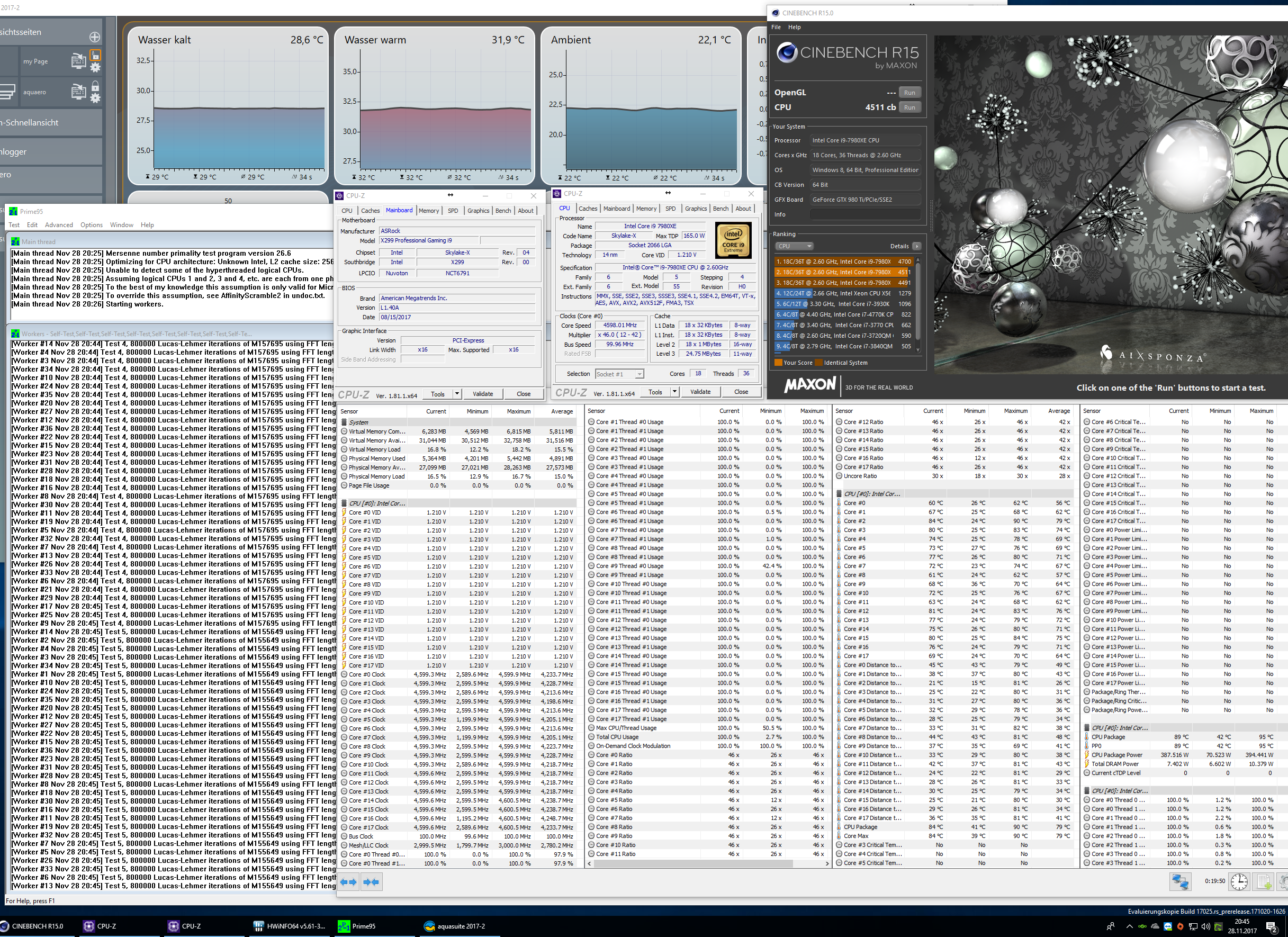

Also 4900 Mhz gehen nicht mit 1.38V. Mehr will ich grad mal nicht geben.
Ich primel mal 4600 mit 1.21V. Scheint aber auch mit weniger zu gehen.
Was ich nicht ganz verstehe wie das 250€ Seasonic Platinum 1000W so versagen kann.

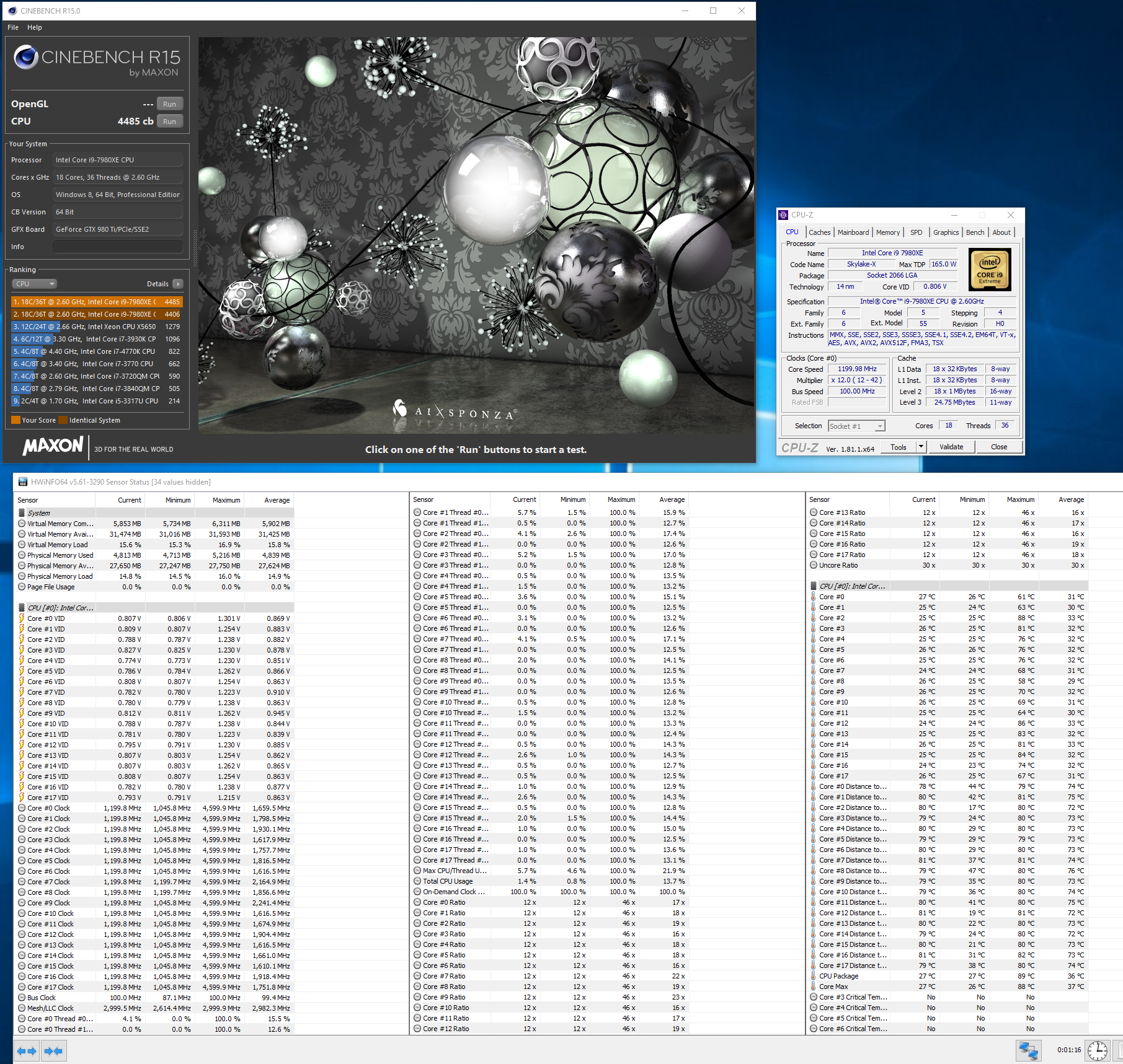

2017-11-28 19_54_32-HWiNFO64 v5.61-3290 Sensor Status [34 values hidden].png
Was meint ihr zur Silicon Lotterie? Eher ein Win oder Fail?

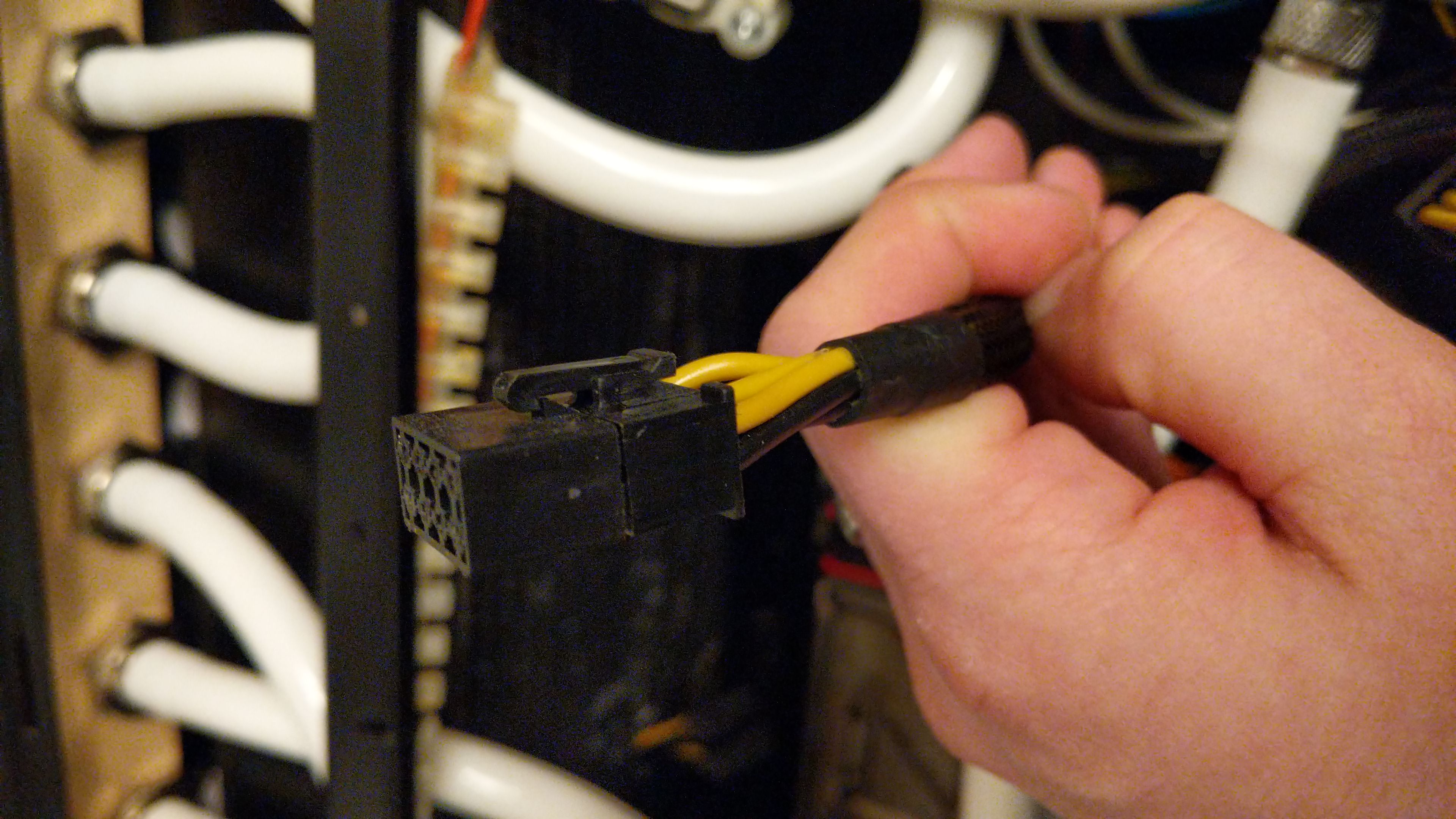

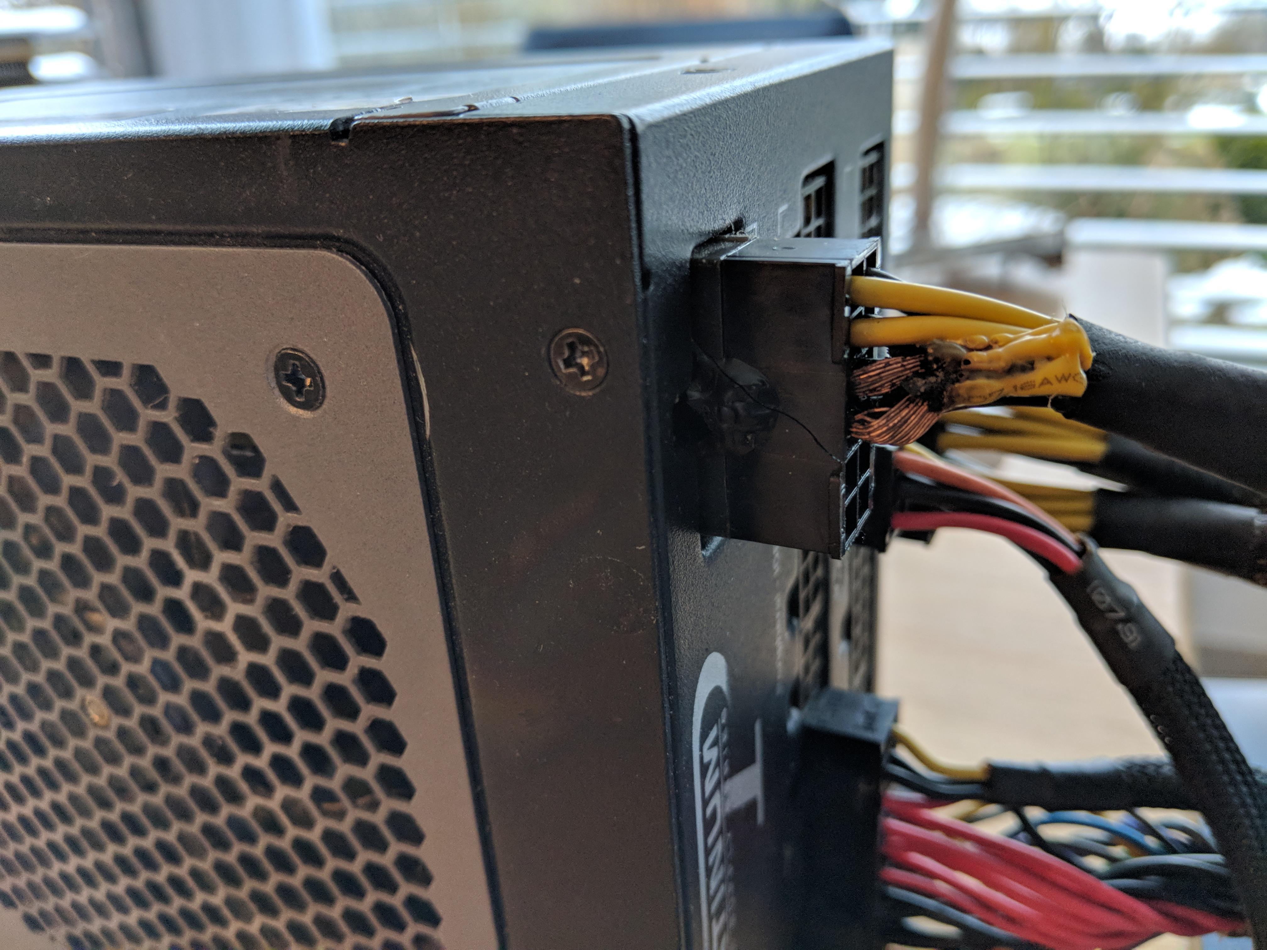

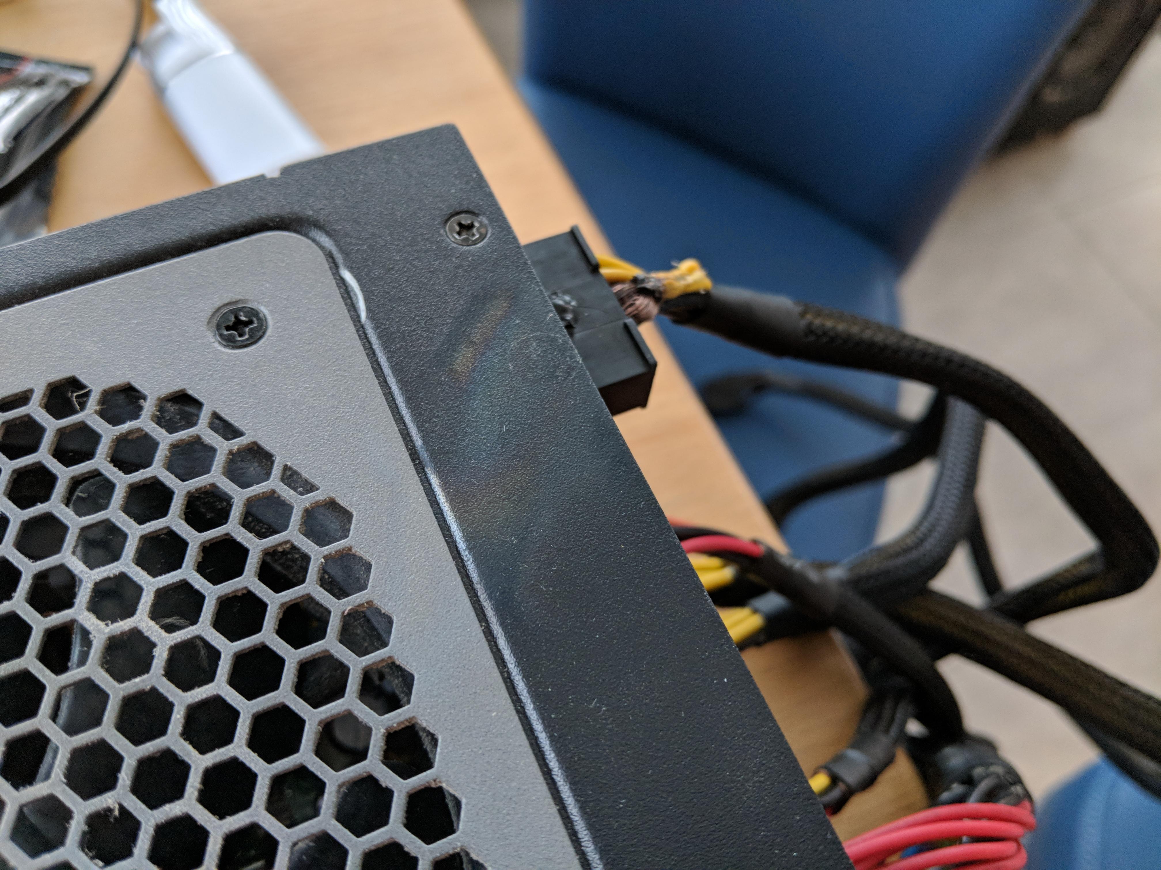

Aber was anderes. Gestern wie so oft während ich auf Arbeit war paar Filme nach HEVC gewandelt. Komm ich heim, beißender Elektro Schmor Geruch (jeder kennt ihn). Dachte erst "Fuck, brennende / schmorende Liion Zellen" da ich nen Tag davor 40 Zellen zu dem Akku zusammengelötet hab ... gelüftet.
PC lief soweit ohne Last erstmal normal. Ich konnte schwer die Quelle des Geruchs ausmachen, alle Zellen und anderen Lipo Sachen auf die Terasse verfrachtet, Akkus durchgemessen usw. Alles gut. Dann dacht ich mein PC Netzteilis die Ursache, PC aufgemacht... puh, Gestank.
War mir noch nich 100% sicher, Bios reset (also alles default) -> wieder Last verursacht, 15 min no Prob dann wieder Freeze und sofort Gestank.

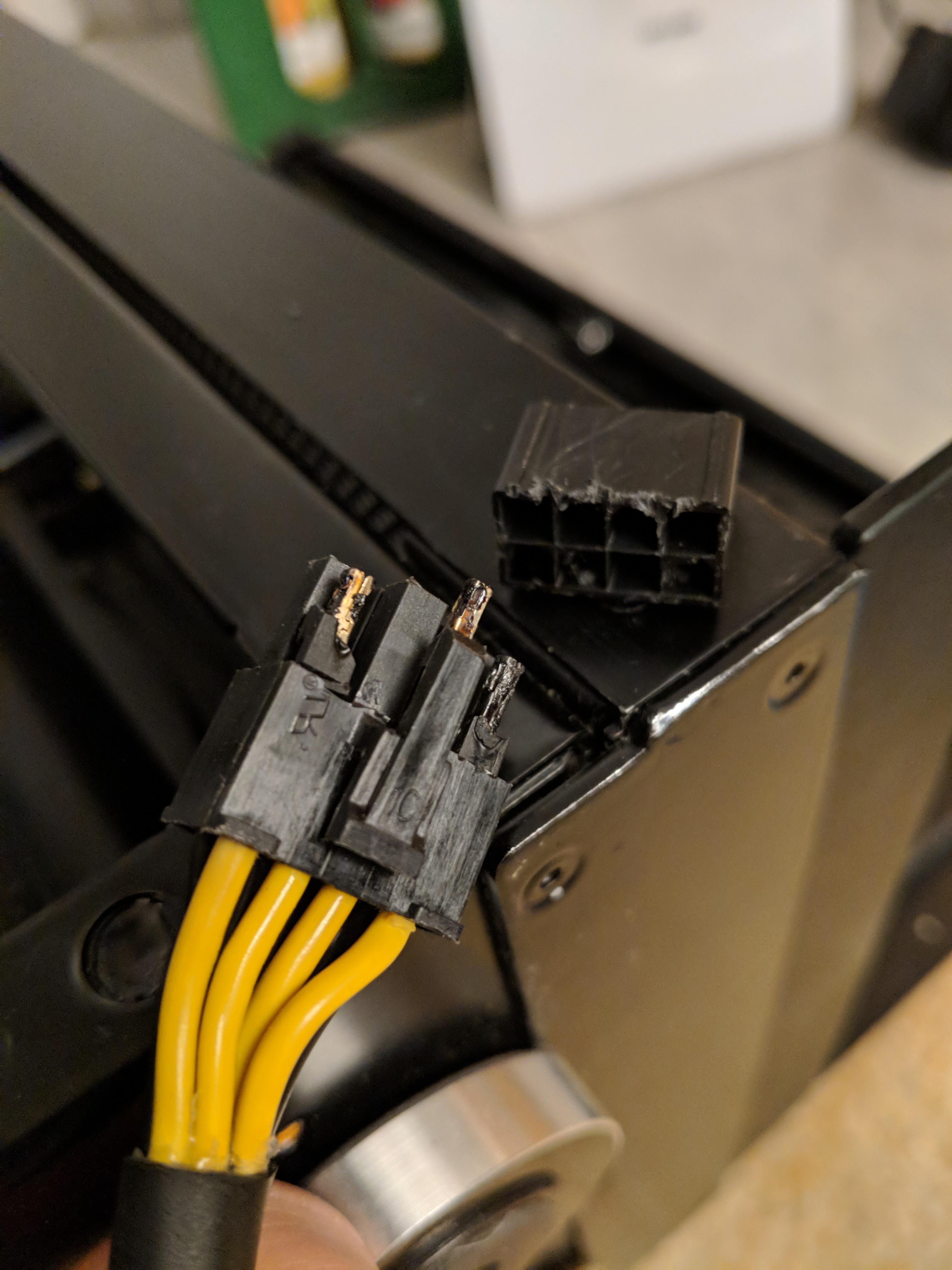

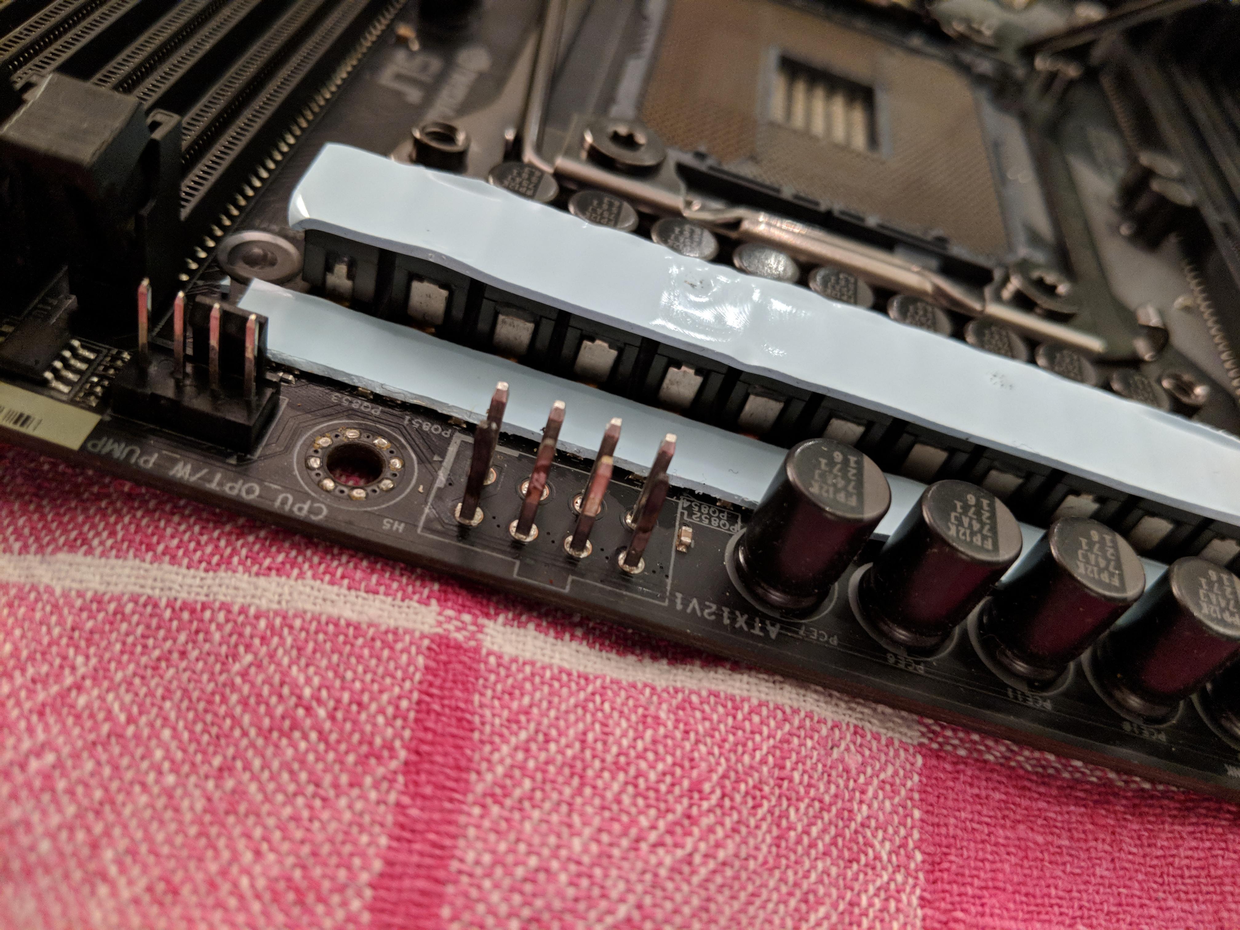

Letzendlich war / ist es der 8 Pin CPU Stecker am Board, der quasi eingebacken ist. Das war jetzt 2-3 Monate und viele Last Stunden kein Problem, aber es scheint als hat sich ggf einer der 8 Pins so belastet dass der Kontakt nachließ und die anderen mehr belastet wurden bis der Ganze Stecker nur noch ein Schmorblock war.
Jetzt is mir jedenfalls klar weshalb ASROCK 5 Tage nach meinem Kauf eine XE Variante mit 2x8 Pin bringt... System war übrigens noch moderat bei 4,1 Ghz mit 1.05V unterwegs. 500W Gesamtlast (Steckdose) CPU load only dennoch.
Jedenfalls kann ich nun nach 3 Monaten das Teil in RMA geben und eines meiner Netzteil Kabel hat es also auch gekillt (bzw den Stecker).
Die Spawas sind also nicht das Problem ^^ aber der Stecker aufm Board. Ich hoffe Jacob Elektronik geht drauaf ein und tauscht das Dinge ggf mit Aufprfeis gegen die XE Variante.
Hrrr auch die Netzteil Seite is abartig verschmort. Wo is da bitte der Überstrom Schutz. Da liegen die Bahnen frei, irgendwas muss im Stecker oder Board oben vermutlich fast gebrückt haben und es floss ein großer Strom, mehr als die bis 500W auf die das System getrimmt war. So viel is das nich, für 8+24 Pin noch im Rahmen.
Sowas darf weder vom Board noch Netzteil sein.

Ich denke das Netzteil ist Schuld. Auch wenn es ein 250€ Seasonic Platinum ist. Die 12V EPS Leitung muss im PSU unterbrochen worden sein, deswegen sind auch zwei Pins am Mainboard Header sauber und nicht so verheizt wie die anderen 2. Heißt dass alle 12V Leitungen und Masse einfach parallel dran hängen, wenn dann halt 2 Leitungen ausfallen geht der ganze Saft über die verbleibenden Adern. Das wurde Netzteil intern schon so heiß dass es das Gehäuse verfärbt hat. Warum das da nicht abschält ist mir ein Rätsel. Es hat sogar noch Garantie, mal sehn was der Seasonic Support zu sagt.
Hat ja auch 3 Monate bei deutlich längerer und auch höherer Last (bei 4,8 ghz gut 700W) problemlos funktioniert. Dann muss irgendwann irgendwie eine der Leitungen kein Saft mehr geführt haben, die anderen 3 wurden heißer (aber geschmort hat nie was) und nun sieht man klar dass nur noch 2 Pins des 8 Pin Strom geführt haben.
Fakt is aber auch dass es mit das Board beschädigt hat (zumindest den Stecker). Ergo muss ich das auch austauchen, und da werd ich auch schon dass es die 2x8 Pin Variante is.

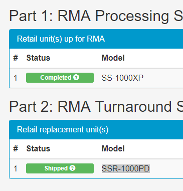

Also PSU muss ich Seasonic ein fettes Lob aussprechen. Innerhalb von 7 Tagen ein neues Modell da, problemloser Austausch. 6 Jahre nach Kauf und nur via SNR (ohne Rechnung) schon sehr nice.
2018-03-12 16_51_15-https___seasonic.com_online-rma_statuspage.php_link=7bc75421-aad2-456b-88eb-.png
