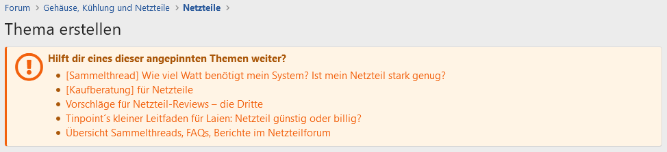

Richtige Anlaufstelle ist der oben angepinnte [Kaufberatung] für Netzteile
Darauf wird man via farbiger unterlegter Box
bei Themen-/ Threadstart hingewiesen.
