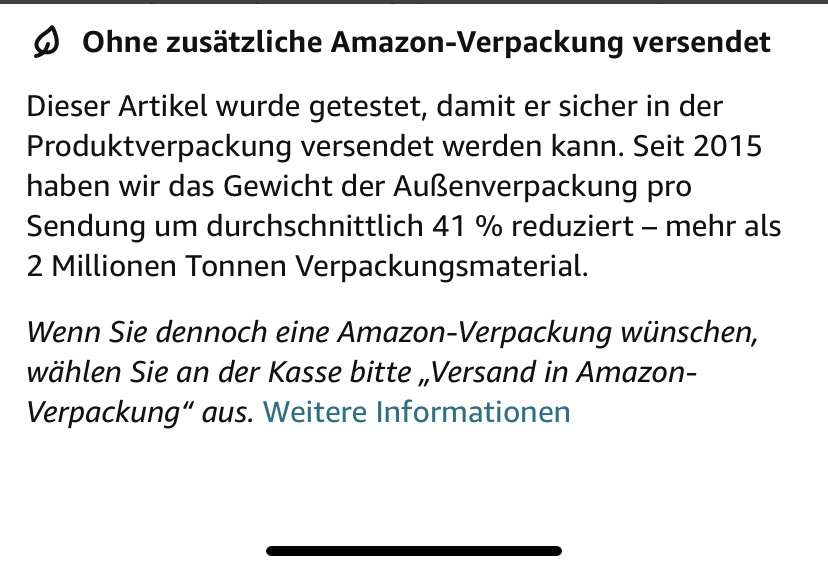

btw: Mainboard ist vorhin schon gelierfert worden durch Amazon. Aber ist es normal dass ohne Umverpackung geliefert wurde? Das MB ist nur in einer Anti-Statik Folie eingewickelt und in einem Rahmen aus Karton. Dann kommt die Verpackung aus dünnem Karton. Nichmal Klebestreifen sondern man konnte einfach den Karton hochklappen...
Ja, so steht es auch in der Artikelbeschreibung. Verpackung hättest du an der Kasse auswählen müssen.
