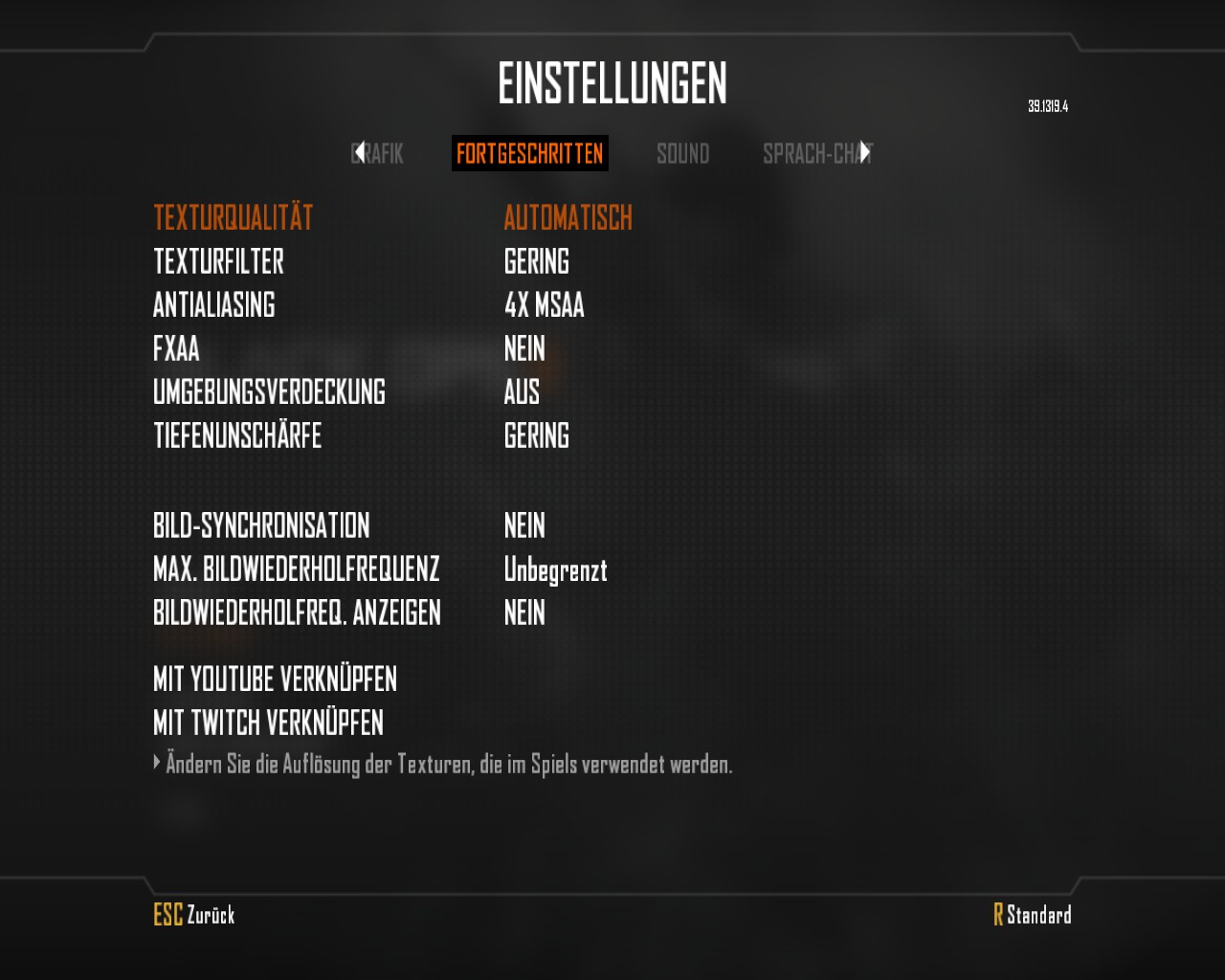

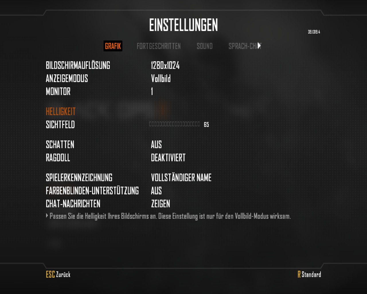

Meine aktuellen Einstellungen hänge ich am Besten mal an, dann kann man direkt vergleichen.

Vor allem solltest du Antialiasing ausstellen.

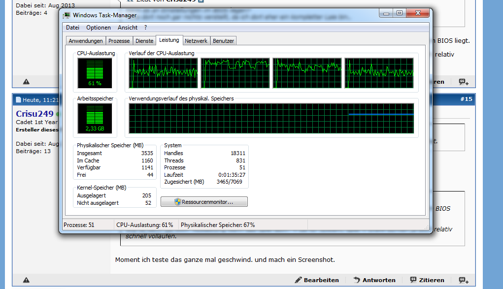

Wie ist denn die RAM- Auslastung wenn das Spiel läuft? 4 GB für System, Spiel + Grafik dürften ja doch relativ schnell vollaufen.

Moment ich teste das ganze mal geschwind. und mach ein Screenshot.
So alle Anwendungen geschlossen bis auf BO2
Sinds wirklich die selben Einstellungen, auch die Auflösung? Dein Laptop kann nur 1366x768 Pixel, eingestellt has du auf dem Screenshot aber 1280x1024. Sind allerdings nur 330.000 Pixel Unterschied.

Bist du da bereits im Spiel? Wenn nicht starte mal den Einzelspieler.
Wenn du nur im Hauptmenü rumhängst wird die Grafikeinheit nicht beansprucht. Ansonsten erstmal den Tipps von Smily nachgehen.

Und über jene werden nochmal 4xMSAA drübergebügelt ;)
Wenn das beim Laptop aber auch so sein sollte (angeblich ja die selben Einstellungen) sollte der PC trotzdem schneller sein.
