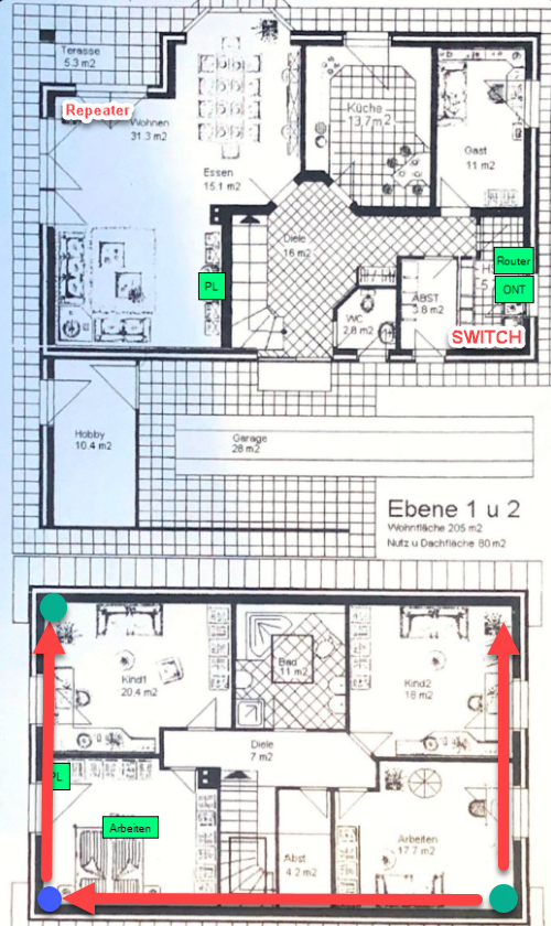

So oder so ist das nachträgliche Verlegen immer doof. In deinem Fall würde ich persönlich von irgendwelchen Frickel-Lösungen absehen und es einmal richtig machen. Denke nicht das du in ggf. 5 Jahren da noch einmal dran willst. Nimm gleich ein Glasfaserkabel, das ist die Zukunft und deutlich dünner als RJ-45 Kabel.
Router mieten auf gar keinen Fall! Besser selber kaufen, macht dich flexibler.
Ich habe deine Zeichnung bzw. Grundriss etwas modifiziert wie ich es machen würde.
Durch die Wände beim Badezimmer würde ich nicht bohren, wegen der Dichtigkeit, Nässe etc.
Idealerweise mit mehren Switches arbeiten.
Die Verwende ich. Wenn ich mal irgendwann Glasfaser bekomme, bin ich vorbereitet ;-)
TRENDnet TEG-S Desktop 2.5G Switch, 5x RJ-45, 1x SFP+
Zyxel XMG-108 Desktop 2.5G Switch, 8x RJ-45, 1x SFP+
MikroTik Cloud Router Switch CRS305 Dual Boot Desktop 10G
Legende /Erklärung:
Roter Pfeil = Verlegung durch die Wände soweit Außen /am Boden in den Räumen wie möglich
Grüner Punkt = Bohren durch den Boden /Decke
Blauer Punkt = Bohren durch den Boden /Decke (Alternative)
10Gbe Switch da hin wo jetzt der Router steht.
Du bohrst nach oben und kommst in der Ecke vom Arbeitszimmer raus.
Von dort aus kannst du in 2 Richtungen verlegen.
Grüner Punkt
Richtung 1: Zum Kind (das wird es dir danken wenn es einen PC hat).
Richtung 2: Durch den Abstellraum, Treppenhaus, Schlafzimmer
Blauer Punkt (Alternativ)
Im Schlafzimmer nach unten bohren und kommst im Wohnzimmer raus
Vom Schlafzimmer am Boden entlang zum nächsten Raum (Kind 2 = siehe Kind 1)
