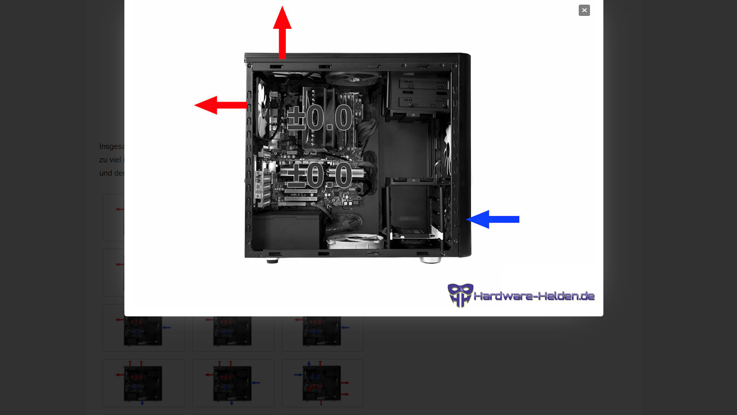

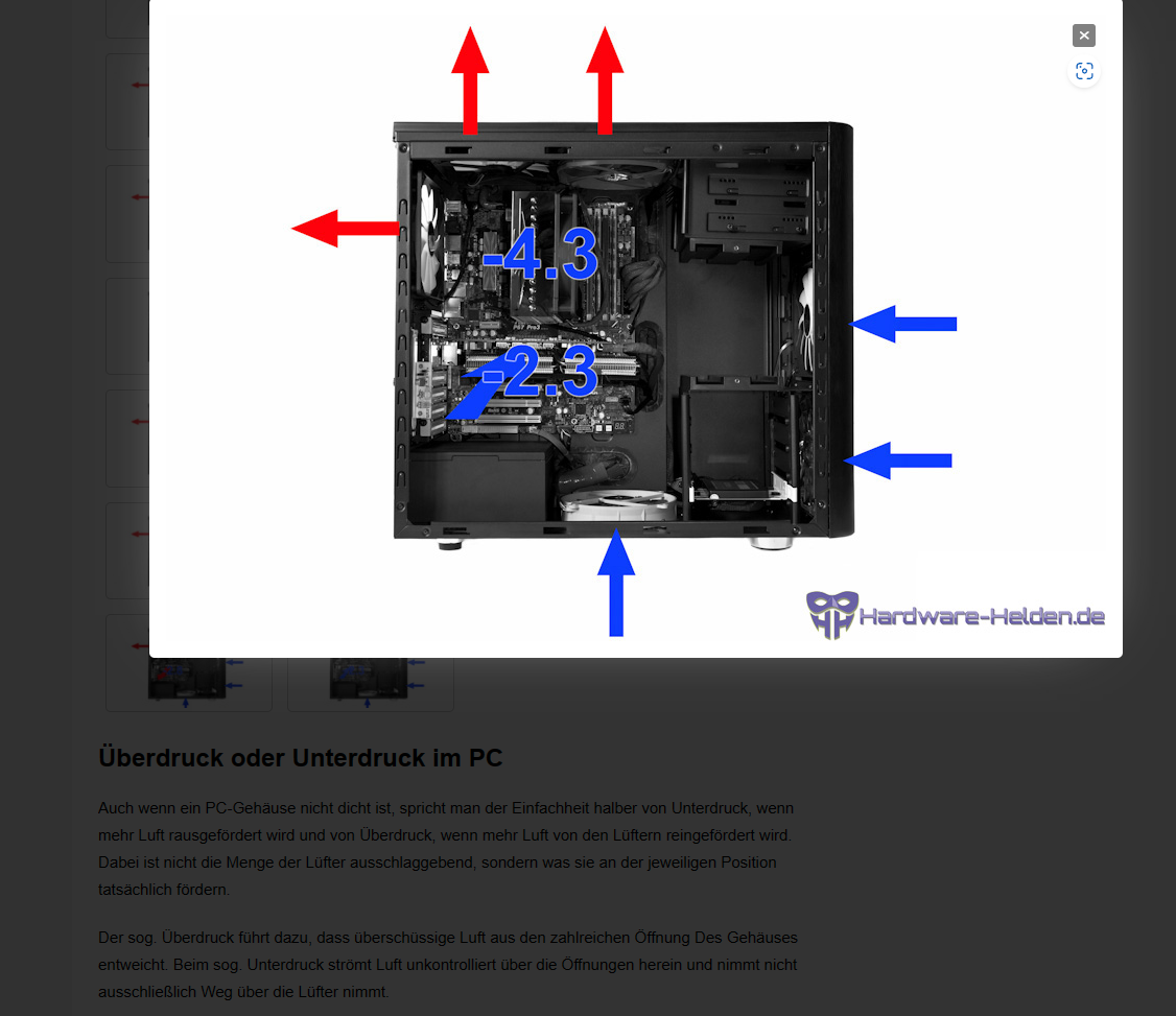

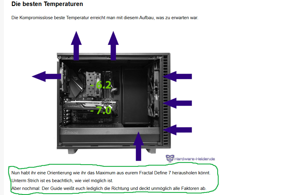

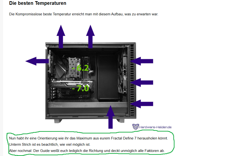

Nun verspüre ich den Reiz den Airflow im Gehäuse noch weiter zu optimieren, dabei stelle ich mir eine Lüfter Vollbestückung vor mit 3x 120mm vorne, 1x 120mm Heck, 2x 120mm oben und 2 120mm unten. Deshalb frage ich mal in die Runde, ob jemand von euch schon Erfahrung oder eine fundierte Meinung zu dem Thema hat?
Ich habe mir bei Hardware Helden folgende 2 Berichte durchgelesen.
https://hardware-helden.de/der-perfekte-airflow/
https://hardware-helden.de/fractal-define-7-airflow-guide-das-optimale-lueftersetup/
Nun haben die Gehäuse vorne keine Mesh Front sondern nur an den Seiten vorne Luftgitter von oben nach unten durch.
Wie auf den 3 Fotos zu sehen scheint eine Vollbestückung bei den Modellen ohne Mesh Front am besten für Wärmeentwicklung zu sein. Wie würdet ihr das machen,? Die Arctic P12 sind ja mit 5€ auch nicht so teuer.

Ich bin mir recht sicher, das es egal ist, ob die Gehäuse vorne ne Mesh Front haben, oder einen ausreichend dimensionierten seitlichen Einlass.
Ich würde es tatsächlich mit 2 vorne (mittig und oben, der untere bläst doch eh fast nur gegen das NT, kann aber auch eingebaut werden), einem unten, zwei oben,.und dem hinteren, also 6 Stk. versuchen, da kannst du sicher sonweit runter gehen mit der Drehzahl,.daß die fast unhörbar sind.
Bzw. manche BIOSe bieten die Möglichkeit, erst ab einer bestimmten Temperatur die Lüfter überhaupt einzuschalten.
Habe selbst 5 Stk. verbaut, 2.oben, 1 seitlich, einen hinten (alle je 120) und Front einen 140 mittig, und alle schalten sich erst ab 45 Grad ein, ist quasi silent, unterm Schreibtisch stehend kaum wahrnehmbar, selbst wenn die alle angehen.

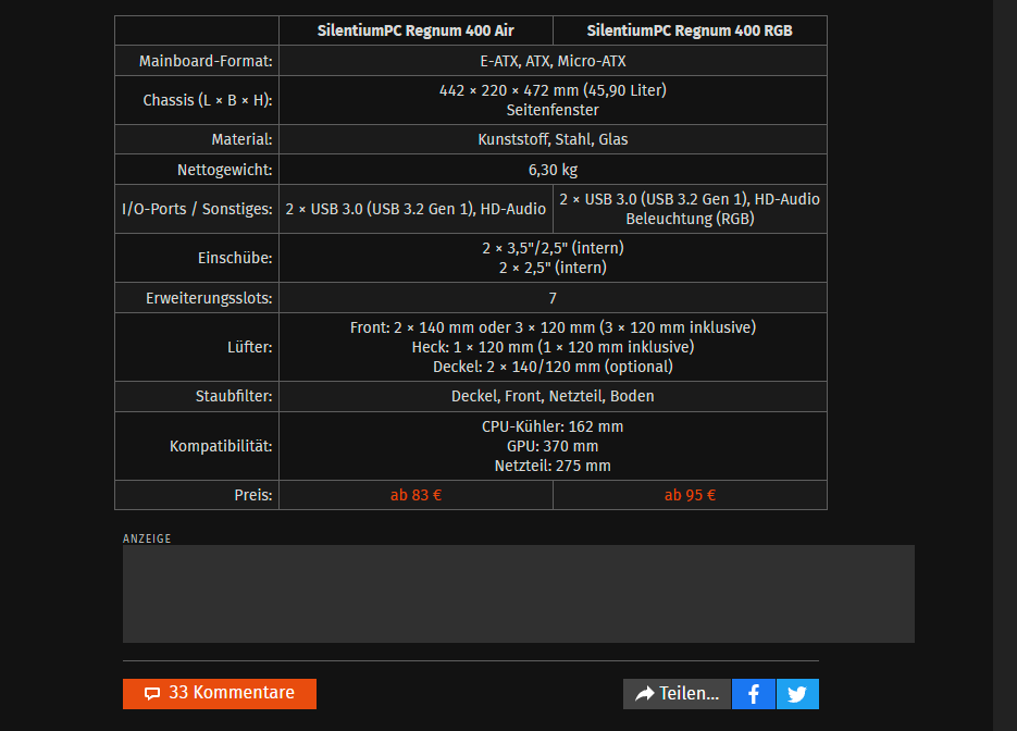

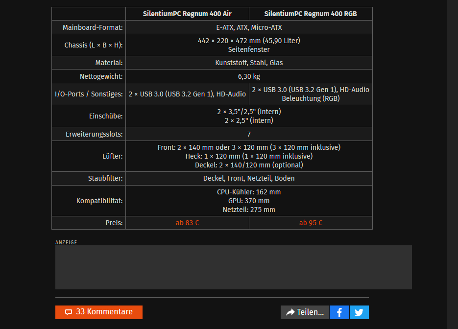

Boah das ist ja geil. Da sind ja 5 Stück drin. Soweit ich das weiß hat der Endorfy Regnum 4000 Staubfilter an der Front und oben, ob hinten bzw. unten einer ist weiß ich gar nicht. Habe gerade hier gesehen
https://www.computerbase.de/news/ge...ehlung-ist-pflicht-rgb-bleibt-optional.82559/
Das über all schon Staubfilter mitgeliefert sind. Bringen die zusätzlichen Staubfilter von Amazon dann trotzdem noch einen Mehrwert für das Gehäuse?

Ich würde die Arctic nehmen, wenn schon Staubfilter drin sind, kannst du die zusätzlichen eigentlich sparen, bzw. wenn dir nach ein paar Monaten zuviel Staub drin ist, kannst du die immer noch montieren.
Reaktionen: Cark
Hinten vermutlich eher nicht, da in aller Regel Outtake. Staubfilter machen eigentlich nur dort Sinn, wo man Intake-Lüfter hat (weil man sich damit eben auch den Staub reinzieht) und eben dort, wo Staub ggfs. "reinfallen" könnte. Also oben, wenn der Rechner aus ist ^^
Reaktionen: Cark

Das erklärt alles ! :D Macht auf jeden fall Sinn. Ich habe mir jetzt 3 Gehäuse Lüfter bestellt und bin schon gespannt bis dann alles da ist :)
Genau. Ich werde die dann erstmal nicht bestellen.
