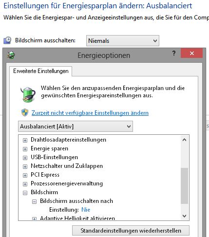

Kann mir bitte einer sagen, wie ich in den Energieoptionen/Höchstleistung die Einstellung "Bildschirm ausschalten: 2 Stunden" fixiere?
Diese stellt sich sehr oft, fast täglich, zurück auf 20min und das nervt mich wirklich extrem.

Es gibt in den erweiterten Einstellungen relativ weit unten noch einmal einen Eintrag bzgl. Ausschalten des Bildschirm. Ist der entsprechend angepasst worden?
Systemsteuerung - Energieoptionen - Zeitpunkt für das Ausschalten des Bildschirm - 2 Stunden - Änderungen speichern.
