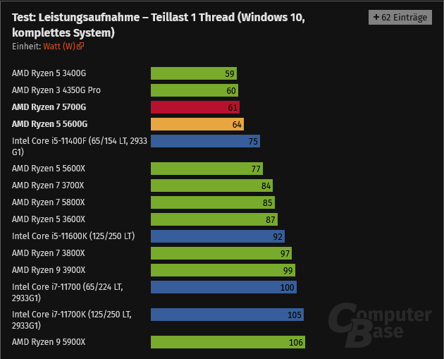

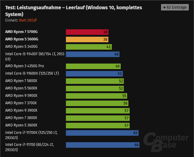

Für diese Anforderungen reicht ein Office-PC nicht aus, daher AMD Cezanne
AMD Cezanne im CPU-Test
Reaktionen: idle curiosity
@Hauro
Da steckt eine RTX 3080 im Testsystem drin, obwohl die nicht gebraucht wird.
@wahli
Nach der nachstehende Angabe bin ich davon ausgegangen, dass sie nur für die Messung der CPU-Leistung eingesetzt wird.
Für die Untersuchung der reinen CPU-Leistung werden zudem eine Nvidia GeForce RTX 3080 (Test) und DDR4-3200 mit CL14 eingesetzt – damit kann heutzutage nahezu jeder Prozessor in der Standardkonfiguration umgehen.
Es fehlt im Tests auch die Auflistung der verwendeten Komponenten, z.B. hat ein Mainboard mit B550 eine geringere Leistungsaufnahme wie ein Mainboard mit X570. Dasselbe gilt für SATA SSD vs. PCIe SSD. Was zusammen mehrere Watt ausmacht.

Der Link und die Liste sind sehr hilfreich
