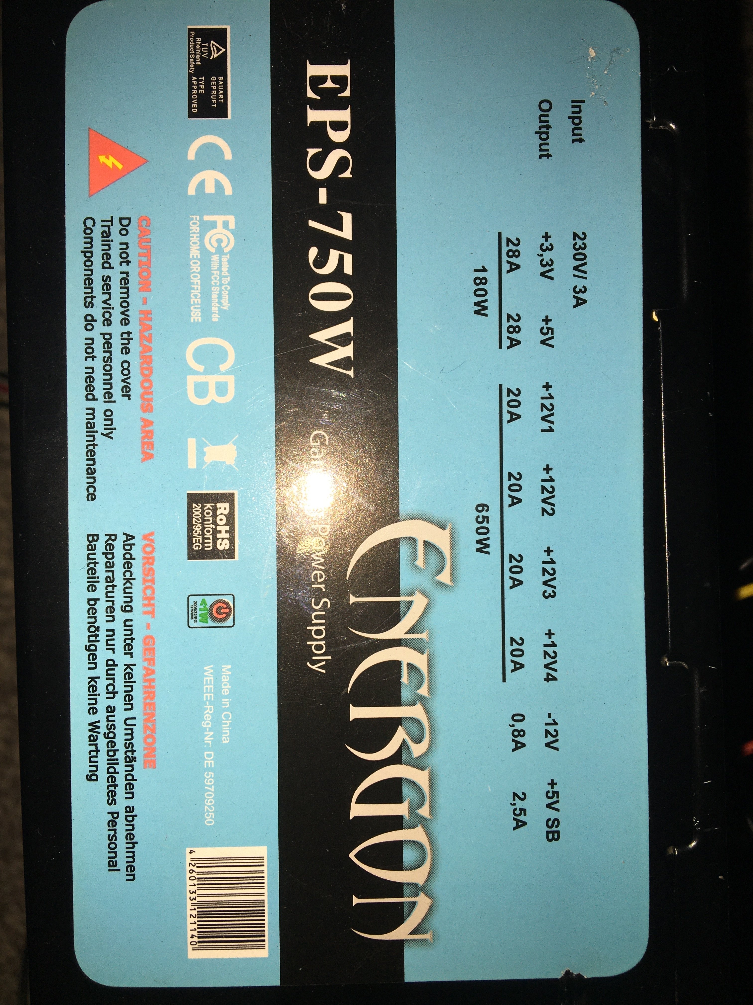

Hallo
als ich heute wows spielte ist mein pc plötzlich abgeschmiert. als ich ihn versuchte wieder an zumachen ging garnichta mehr kein Ton kein garnichta. Im gesamten pc war kein Strom vorhanden. Da diese Symptome für mich auf das Netzteil wirken habe ich es ausgebaut. Nun habe ich die Frage . Kann es sein das das Netzteil andere pc Teile in den tot gerissen hat? Testen kann ich es schlecht da ich keine 750 Watt Netzteil zu Verfügung habe Kegeldach ein570 Watt ( da komm ich direkt zur zweiten Frage) reicht das 570 Watt Netzteil für meinen pc

Welches 570w Netzteil ist es denn und welches war genau verbaut? Theoretisch kann da immer was kaputt, wenn sich ein Bauteil bzw. das Netzteil verabschiedet, ich habs aber noch nie erlebt, dass der komplette PC danach im Eimer war.

Ja, DAS Ding kann in der Tat andere Komponenten mit in den Tod gerissen haben. 750W Böller für 45 Flocken, muss man nix zu sagen. Wenn das 570W Ding noch älter (seit 2011 aufm Markt) und mieser ist, dann hol lieber gleich n vernünftiges NT, zum testen wird's evtl. reichen
Vor einem Neukauf bitte hier fragen damit's nicht wieder billiger Mist wird. Ein Bequiet System Power 9 mit 400W reicht für das System massig aus, hat alle Schutzschaltungen, verfügt über moderne/effiziente Technik und kostet nur 40€

halte ich bei so nem schrotthaufen durchaus für möglich. warum benutzt man so nen müll überhaupt?
wie schon gefragt wurde: welches 570W-NT? mir fällt spontan kein einziges NT mit 570W ein.

Ein Freund von mir gibt mir morgen ein Trust 570watt China Böller. Der oh soll einfach nur kurz starten. Danach klemm ich den Müll ab und pack ihn dahin wo er hin kommt. In die Tonne. Leider habe ich keine Ahnung welches neue Netzteil ich kaufen soll. Ich weiß nicht ob ich mit meinen Komponenten dahin komme. Wenn die r9 290x 300 Watt zieht und der phenom II eine TDP von 125 Watt hat weiß ich nicht wie viel Watt ich brauche 750 hat ja immer gereicht. Mein altes 750 Watt Netzteil habe ich sei 11 jahren

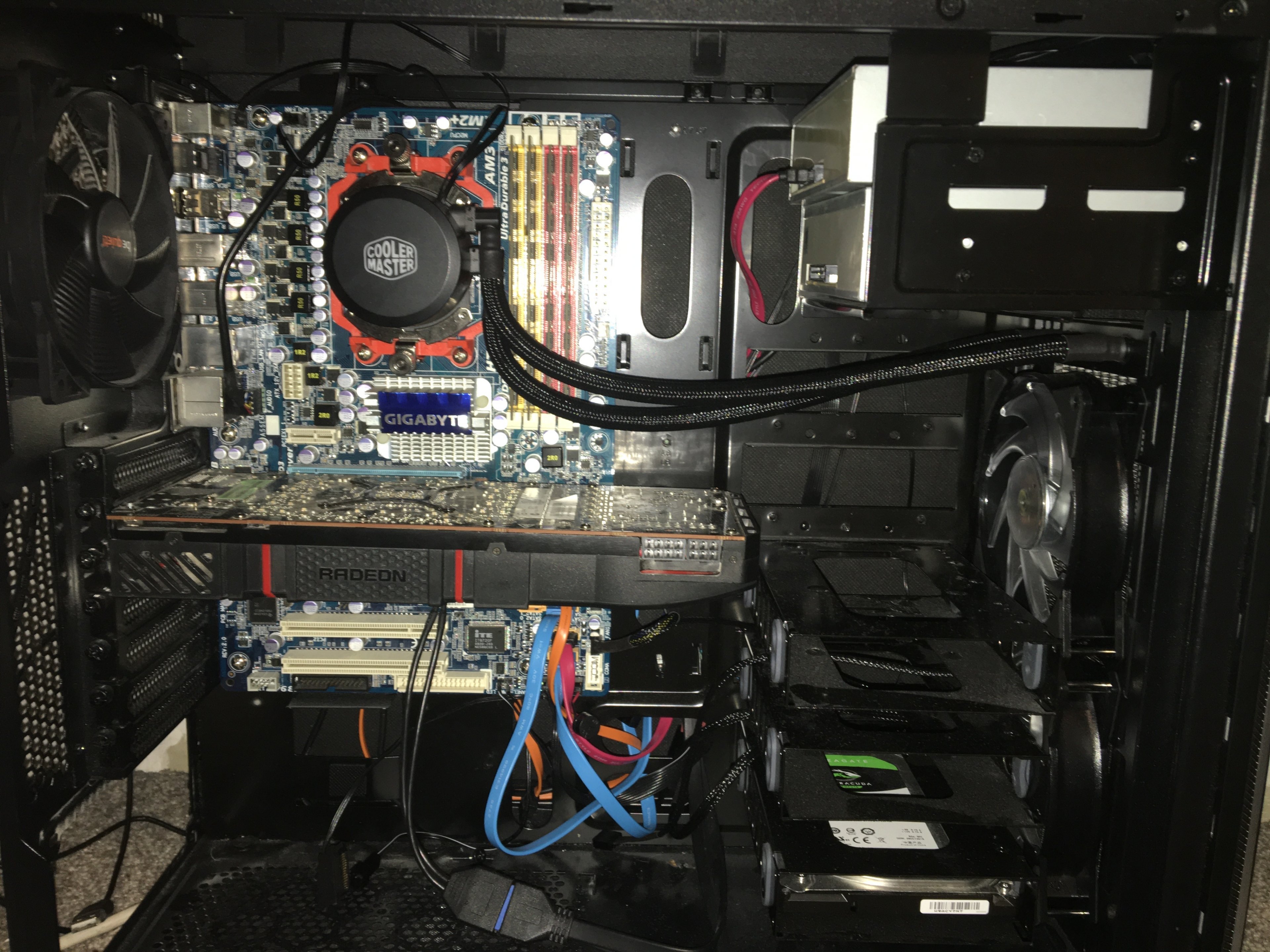

Ich habe mal ein Bild von pc gemacht vielleicht kann damit jemand was anfangen und da ungefähr eine Watt zahl heraus rechnen
@Mercedes33:
als ob das Energon liefert was draufsteht:D ~550W sollten es hier schon sein. empfehlenswerte modell sind u.a. das Pure Power 11, Straight Power 11, Focus GX, RMx 2018 und ab 650W auch Revolution D.F..
Das war der China Böller
Hach, das ist jetzt gerade erst 10 Jahre her: https://www.computerbase.de/forum/t...-netzteil-oder-doch-mehr-als-erwartet.678685/ Eine weitere Inkarnation des Combat Power 750 von Intertech. Man fragt sich schon wie man es so lange in dem Geschäft durchhält mit durchgängig schlechten Produkten. Das muss eine Art Herausforderung sein.
