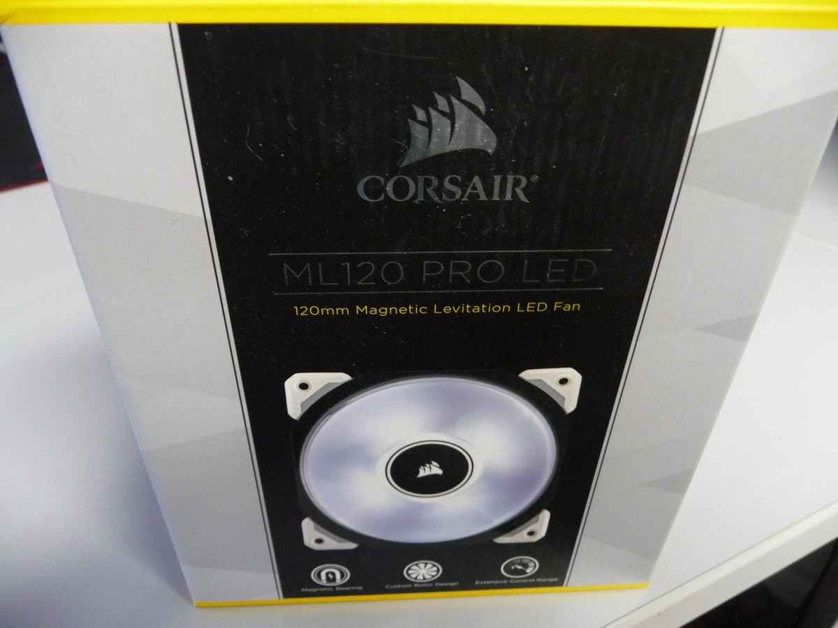

Gute Idee, habe ich auch schon überlegt, allerdings möchte ich keine RGB Lüfter einbauen,
die sich optisch etwas unterscheiden. Werde mir dann wohl eher nochmal 2 LL120er holen und
eine Wakü mit 2 Lüfter einbauen.

Das sind keine RGB Lüfter. LED in weiß. Die brauchen auch keinen extra Stromanschluss, sind PWM und beziehen alles darüber.
@Maexi01
Aber es geht ja darum, dass im Gehäuse die selben Lüfter verbaut sind und sich optisch nicht unterscheiden. Deswegen möchte ich die LL120er draufschrauben.
