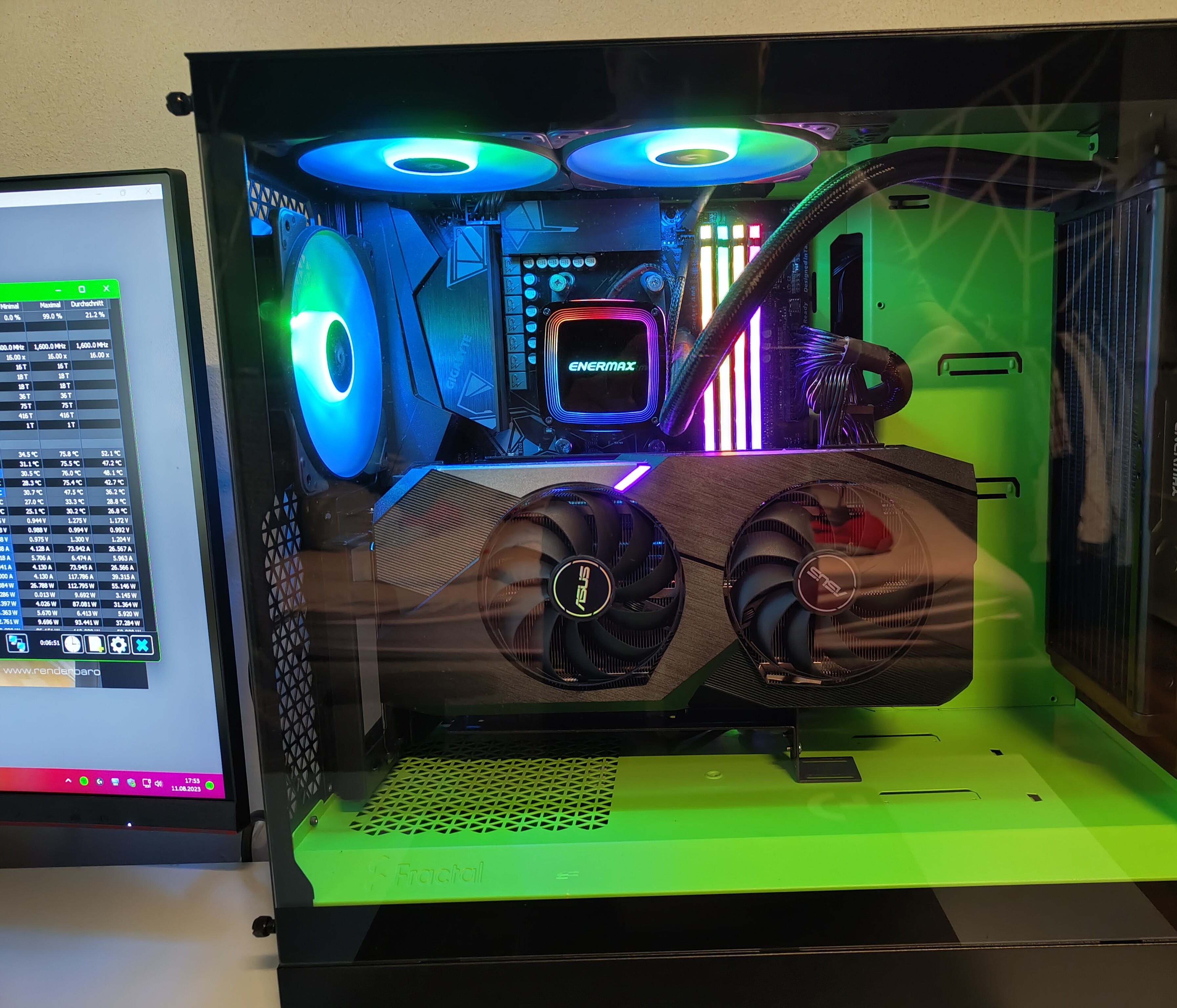

Hab eben beim Kollegen den 2600x durch einen 5800X 3D ersetzt.
Die Pumpe saß immer gerade laut Ihm
Nun ist sie nach der demontage mininal schief.
Schätze 2 bis 3 Grad.
Sieht man am Schriftzug beim genauen hinsehen.
Habe die Pumpe 3 x neu montiert und immer versucht etwas gegenzudrücken dass Sie gerade ist.
Drehen kann man diese nicht
Ohne Erfolg.
Kann sich eine AIO Pumpe verformen mit der Zeit?
Kann ja nicht sein :D
Temps sind i.O da die Kühlfläche größer als die CPU ist.
Jemand einen Tipp oder eine Idee?
Nein, aber die Schraubenlöcher haben ja nicht exakt den Durchmesser wie die Schrauben selbst die man da durch steckt zum fixieren.
Ergo hast du auch im fabrikneuen Zustand etwas Spiel nach links oder rechts.

Wir hatten schon versucht es mit dem Spiel der Schrauben zu ändern aber ohne Erfolg.
Evt war auch was verkeilt etc..keine Ahnung.
Falschen Druck auf die CPU kann man so nicht ausüben oder?
Wenn es rein optisch ist werden wir es wohl so belassen.
Im Cinebench r23 kommen wir mit dem 5800x 3D auf 76C.
Denke von der Kühlleistung her passt es.
falschen Druck ausüben kann man so aber nicht auf die CPU
Kurz und knapp: ist nicht schädlich?
okay dann wird er damit leben müssen.

Ich würde mir ja überlegen den Radiator so zu montieren, dass die Schläuche unten rein gehen.
Wenn jetzt durch Diffusion auf Dauer was von dem Kühlmittlel entweicht, zieht die Pumpe relativ schnell Luft. Mit Schlauch unten wäre die Pumpe auch nicht der höchste Punkt im Kreislauf.
Optimal wäre natürlich im Deckel, aber da scheint recht wenig Platz....
Im Deckel bekommt man SIe nicht unter..
Die Lüfter sitzen dann im Ram..
Aber so ist die Pumpe doch nicht der höchste Punkt sondern der Radiator oder?!
Die Pumpe sitzt bei dem Modell doch nicht im Radiator wie zb bei MSI..
Wenn wir es morgen noch einmal lockern und leicht versuchen gerade zudrehen.
Würdet Ihr nach jedem lockern neue WLP draufmachen oder die alte drauf lassen und nur die Schrauben lösen, versuchen zudrehen und wieder anschrauben?
Weis nicht ob die WLP dann gut verteil sitzt oder lufteinlässe entstehen können auf der WLP Schicht.
ja....aber alle Hersteller von AIOs empfehlen eigentlich, dass die Schläuche unte rein solen bei Frontmontage, Z.B. Corsair....die erklären auch warum:
https://help.corsair.com/hc/de/arti...ator-Kühlkörper-meines-AIO-Kühlers-montieren-
Die Pumpe sitzt in der Einheit auf der CPU. Wenn jetzt durch Diffsuion Kühlwasser verloren geht, dann merkst du das zuerst oben im Radiator, da ja der Füllstand sinkt. Wenn du die Schläuche oben verbaust, dann zieht die Pumpe Luft und weniger/kein Wasser.
Drehst du die Schläuche nach unten, sammelt sich evtl. im Kreislauf befindliche Luft oben im Radiator und der ist so lange höchste Stelle im System, bis der Füllstand unter die Hohe der Pumpeinheit sinkt....selbst dann würde die Pumpe keine Luft ziehen
Reaktionen: eddietwo
Durch den vertikalen Einbau der GPU geht das leider nicht mit den Schläuchen unten.
Ist ein universal GPU Mount von EZDIY und eine Art Schiene sodass man die GPU noch nach links-rechts schieben kann.
Führt eben dazu dass die Konstruktion recht dick ist und zwischen Mount und MB kein Schlauch mehr vorbei passen würde in dem Radius mit der GPU die ebenfalls noch im Weg ist.
