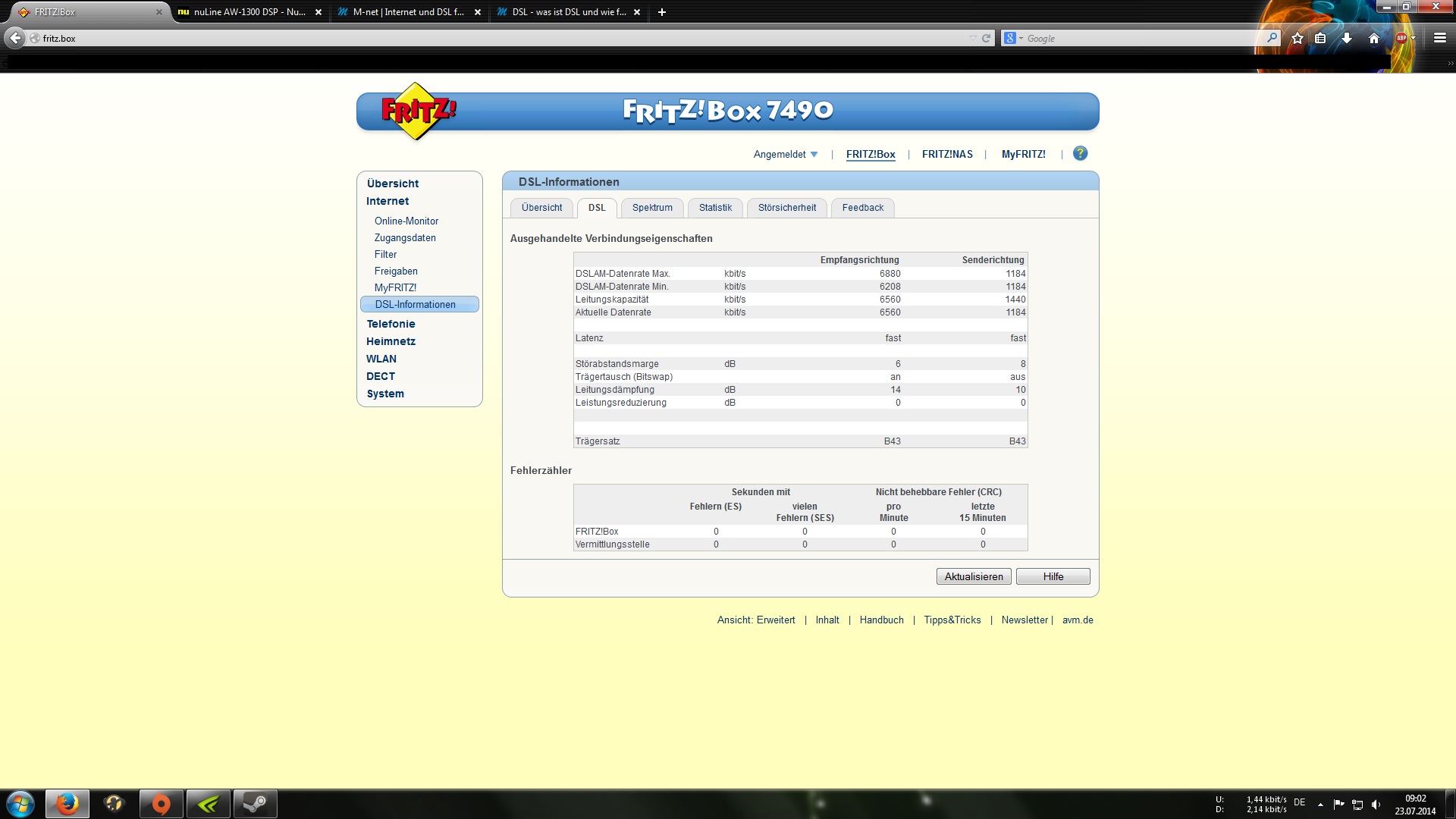

Der Techniker war heute da. Er war gute 2 Stunden am werkeln. Er hat die TAE Dose ausgetauscht, in der hoffnung das es daran liegt. Dann Hat er einen anderen Router installiert aber das brachte auch keinen erfolg.
Es wurde auch auf single stack umgestellt und das brachte auch nichts. Komischer weiße ist fastpath auch mal wieder rausgeflogen und die pings pimmeln in 60 er werten rum...
Ungefähr in einen 2 stunden takt bricht die inet verbindung ab.....

also für mich klingt das alles noch sehr danach als würde dein Fall im First Level Support rumhängen. Ich hab ja schon gesagt, dass es sehr unrealistisch ist, dass deine Verbindungsprobleme mit IPv6 zu tun haben. Das Tauschen der TAE Dose ist natürlich eine Möglichkeit aber ich vermute weiterhin, dass das Problem in der Gegenstelle deiner DSL Leitung liegt
