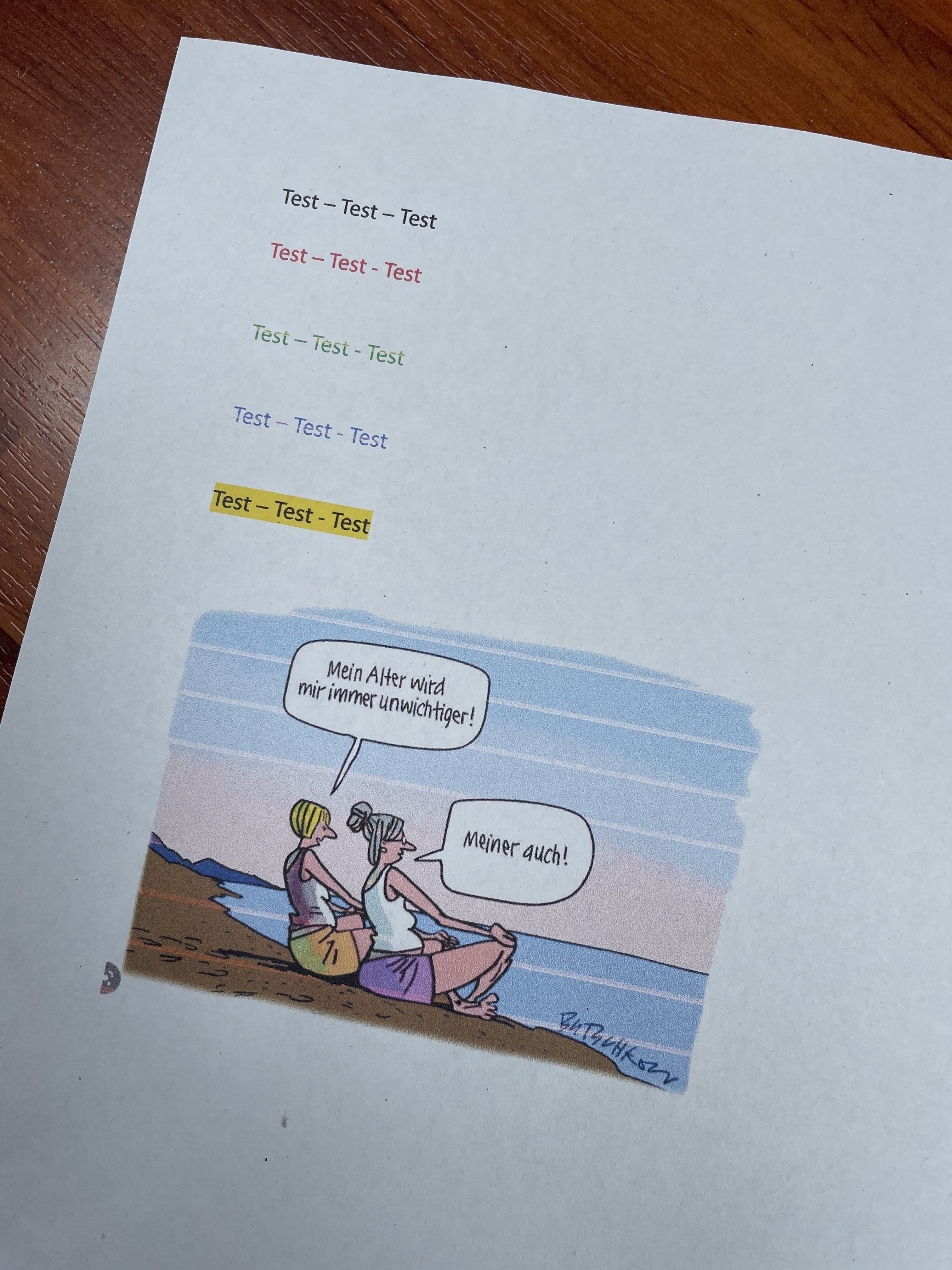

Nun hatte ich einen Papierstau und nach dem Bereinigen und Aus-/Einschalten (die Fehlermeldung wollte nicht trotz aller Bemühungen nicht verschwinden) nun plötzlich das Problem. dass bei farbigen Passagen horizontale Streifen im Bild sind.
Der Düsetest sieht gut aus, im Anhang mal ein Beispiel eines Ausdrucks mit Farbe. Druckkopfreinigung hat keinerlei Erfolg gebracht.
Ich bin - ehrlich gesagt - etwas überfordert, was ich noch tun kann?!

Das Problem betrifft offensichtlich nur die blaue Tinte. Schwarz, Gelb und Magenta zeigen keine Streifen.
Sicher dass dort nicht ein paar blaue Düsen verstopft sind?

@up.whatever - beim grünen Text sieht man im oberen Drittel auch, dass da was nicht stimmt (dort sieht's eher gelb aus)...

Genau, grün wird aus gelb und blau (eigentlich cyan) gemischt. Ohne blau bleiben gelbe Streifen.
Stimmt, macht Sinn...🤦🏻‍♂️
Also tendenziell mal eine Powerreinigung durchführen? Dann könnte das zeitliche Zusammentreffen mit dem Papierstau wohl eher auf Kollege Zufalle zurückzuführen sein...
