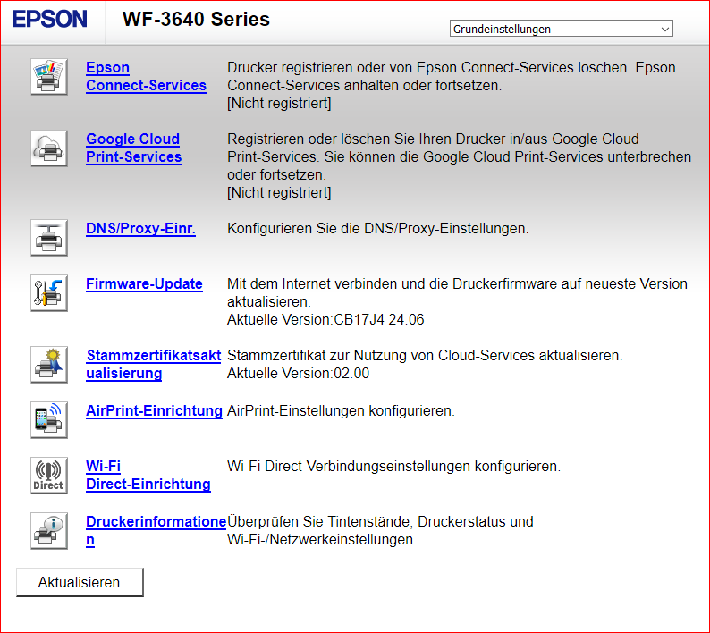

Versuche mal die Webseite des Druckers aufzurufen, ob Dein Drucker das macht weiss ich allerdings nicht, meine 4 Epson können das anzeigen wie auf dem Bild, sind allerdings alles verschiedene Geräte (BX320FW, WF-2660, WF-3640, usw...):
https://192.168.178.25/PRESENTATION/ADVANCED/COMMON/TOP
https://192.168.178.25/PRESENTATION/HTML/TOP/INDEX.HTML

@werkam wie bereits in einem vorherigem Post gesagt, das kann meiner auch. Aber nur wenn die Verbindung da ist und die ist nicht da. Und ich verstehe ja trotzdem nicht wieso ein Laptop problemlos läuft... ich hab nichts an meiner Routerkonfiguration geändert. Alles Standard bis auf DynDNS, was damit nichts zu tun hat.
