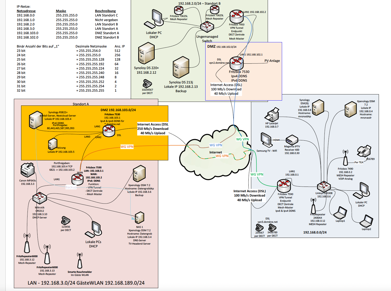

Alles was als Smarthome/IoT primär mit dem Internet/Cloud kommuniziert kommt ins Gast-Netz und alles was direkt mit apps auf dem Smartphone oder Server kommuniziert kommt in das normale LAN. Was einen offenen Port benötigt und IoT ist (Heizung, Solar, Nextcloud-Server, o.ä.) kommt in ein komplett eigenes Netz, was möglich ist, das ich sowie zwei Fritzboxen kaskadiert habe. Die unsicherstes Geräte hängen an der ersten Fritzbox, die sichereren an der 2. als Router konfiguierten Fritzbox. Das ist schon mehr als genug. Nicht so elegant aber auch nicht so kompliziert.
Privat haben wir 3 Standort per. VPN verbunden 2 davon haben wie o.b. Routerkaskaden für diverse aus dem Internet erreichbare Dienste. Ganz ohne VLAN.

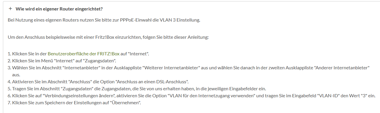

OK, dann könntest Du vermutlich jeden Router nehmen. Für die Archive:
  1. beginnt im Online-Monitor die IPv4-Adresse mit 100? Dann hättest Du IPv4 realisiert über CGNAT. Wenn Du von Außen bzw. unterwegs auf Dein Heimnetz wolltest bzw. einen Dienst bereitstellen, müsste der Router das über IPv6 anbieten. Das kann der ER605v2 bisher nicht …
  2. steht unter „fritz.box → Internet → Zugangsdaten → (Reiter) Internetzugang“ dort was von Zugangsdaten, also Benutzername/Kennwort? Falls ja, nutzt Dein Internet-Anbieter nicht DHCP sondern PPPoE. Letzteres erfordert bei schnelleren Tarifen (mehr als 600 Mbit/s) eine Hardware-Beschleunigung, die manchen Routern fehlt bzw. fehlerhaft ist.
  3. ist unter „Verbindungseinstellungen ändern“ ein VLAN vermerkt?

1. Die IPv4 Adresse beginnt mit 164.
2. Benutzername und Passwort sind ausgefüllt und mir auch bekannt.
3. kann ich in meiner FritzBox nix finden
folgendes steht auf der Seite meines Anbieters:
