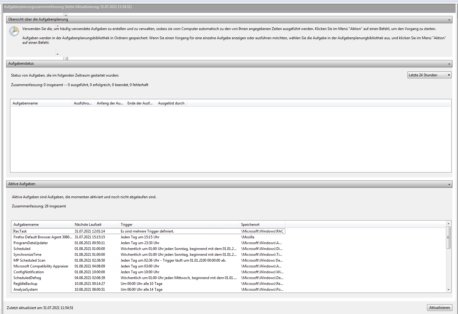

Andernfalls mal einfach den Aufgabenplaner ebenfalls prüfen, ob sich dort was eingenistet hat.
Screenshots helfen.
Info über das System ebenfalls.
Generell würde ich - einfach auch um die SSD zu schonen - schon mal
