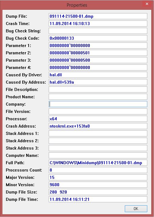

Seit neuestem bekomme ich immer diese Bluescreens. Kommen hin und wieder vor.
MemTest wurde schon über Nacht laufen gelassen - Ohne Probleme
Crystal Disk Info findet auch nix.
SFC / Scannow findet auch nichts
Woher kommt der Fehler??
Vielleicht könnt ihr mir helfen.

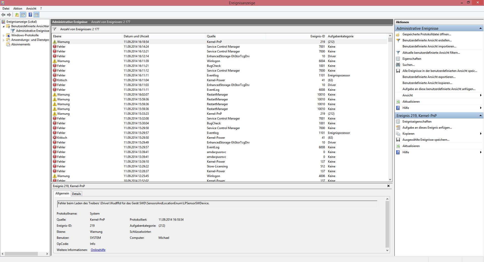

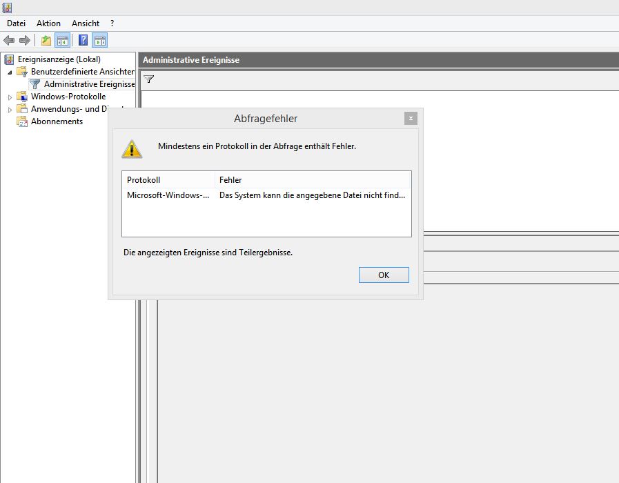

Komisch ist auch der Fehler bei der Ereignisanzeige. Hatte das schon mal gelöst - kommt aber immer wieder.
Zusätzlich habe ich die Frage, ob das normal ist, wenn soviele Fehler und Warnungen vorhanden sind?!
Hier noch ein paar Bilder. System siehe Signatur.

Es ist nicht normal dass so viele Fehler in der Ereignisanzeige vorkommen.Um rauszufinden was genau das Problem ist, muss man die genaue Ereignis ID kennen (von jedem einzelnen Fehler) .
Ereignis ID 219, welche ich auf deinem zweiten Screenshot erkennen kann, ist eine Warnung eines PnP-Gerätes an einem USB-Port. Überprüfe alle externen Geräte, die über USB angeschlossen werden, vor allem USB-Sticks und USB-HDD.
Die Ereignis IDs der anderen Fehler kann ich auf deinen Screenshots nicht erkennen.
Der Fehler bei den administrativen Ereignissen ist normal, da dort standardmäßige alle möglichen Protokolle eingeschlossen sind.
Leider werden auf einem "normalen System" halt einige Protokolle nicht erstellt und dort deshalb als fehlenden angemeckert.
fehler habe ich da auch massenweise und jeden tag wieder.
Teilweise völlig Rätselhaft und Info Listen wie bei XP / Win7 gibt es auch keine.
Ich habe aber keine Probleme und kein Bluescreen. Also schaue ich da halt nicht mehr rein.
laut den dumps liegt es am Treiber ctaud2k.sys (creative soundcard Treiber). Deiner ist von 2011. Schau mal nach einem Update:

@MagicAndre1981:
Danke für deine Auswertung. Werde mich mal nach einem Treiber umsehen. Vielleicht nehme ich wieder die von Daniel K.
Ich versuche es mal.
Danke nochmals für die Bemühungen aller beteiligten. Der Soundtreiber war das Problem.
Somit wäre dieses Problem schonmal gelöst. Komisch nur, dass dieser von Anfang an super gelaufen ist.
