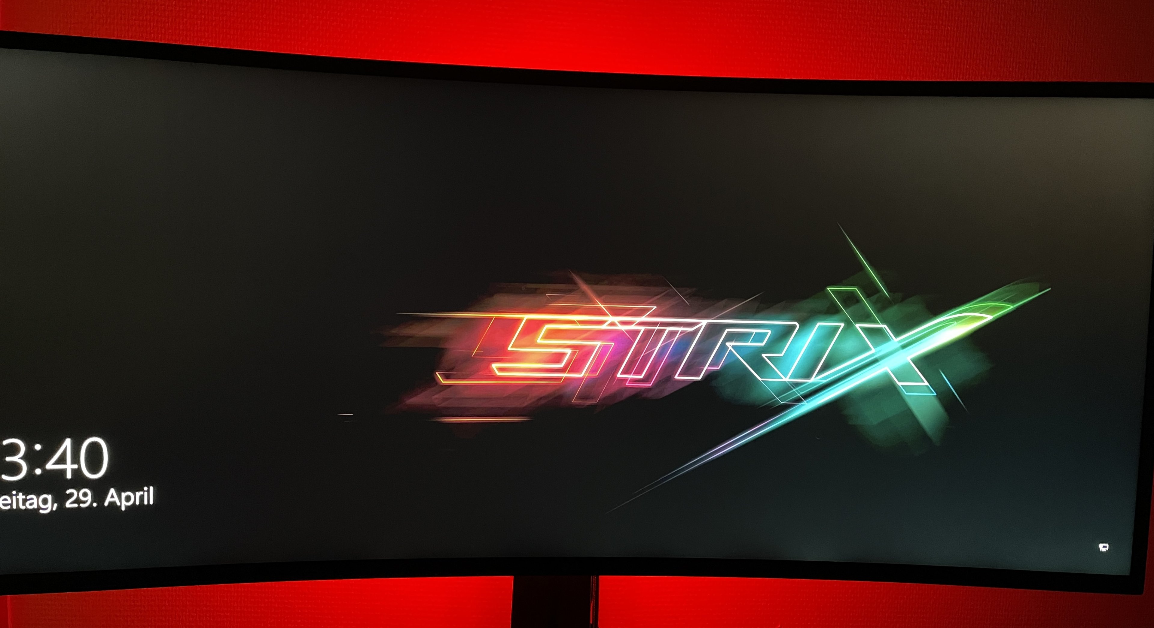

Ich rufe das Thema nochmal kurz auf, weil ich nun nach 3 Wochen Gebrauch beim Login Screen auf einmal so komisches backlight bleeding sehe. Damit meine ich wie auf dem Foto zu erkennen, unten eher rechte Seite, diese einzelnen Ausrisse.
Ist das noch akzeptabel so? Also Anfangs hat er das nicht gemacht. Sieht schon nervig aus bei dunklem Hintergrund.
