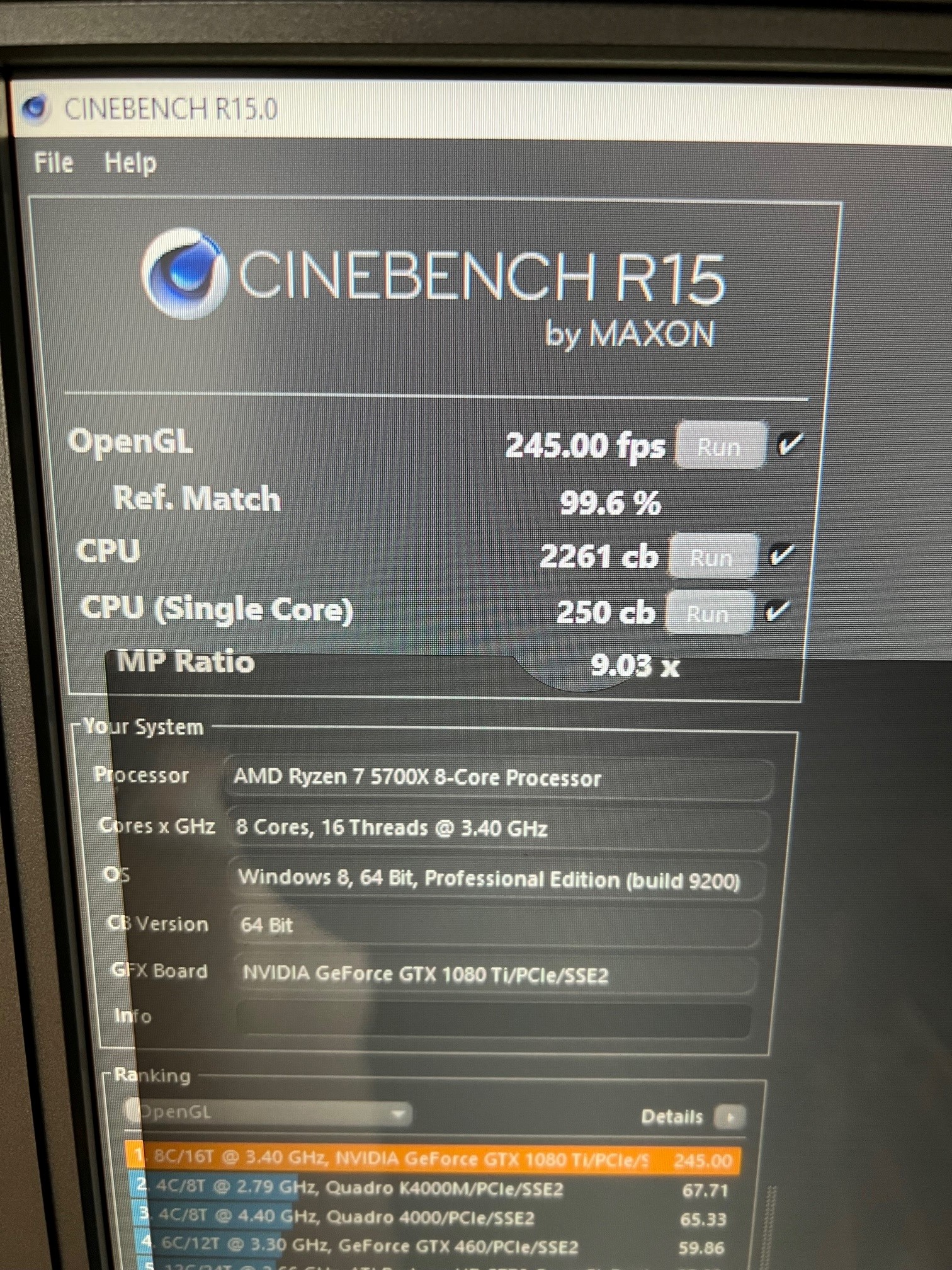

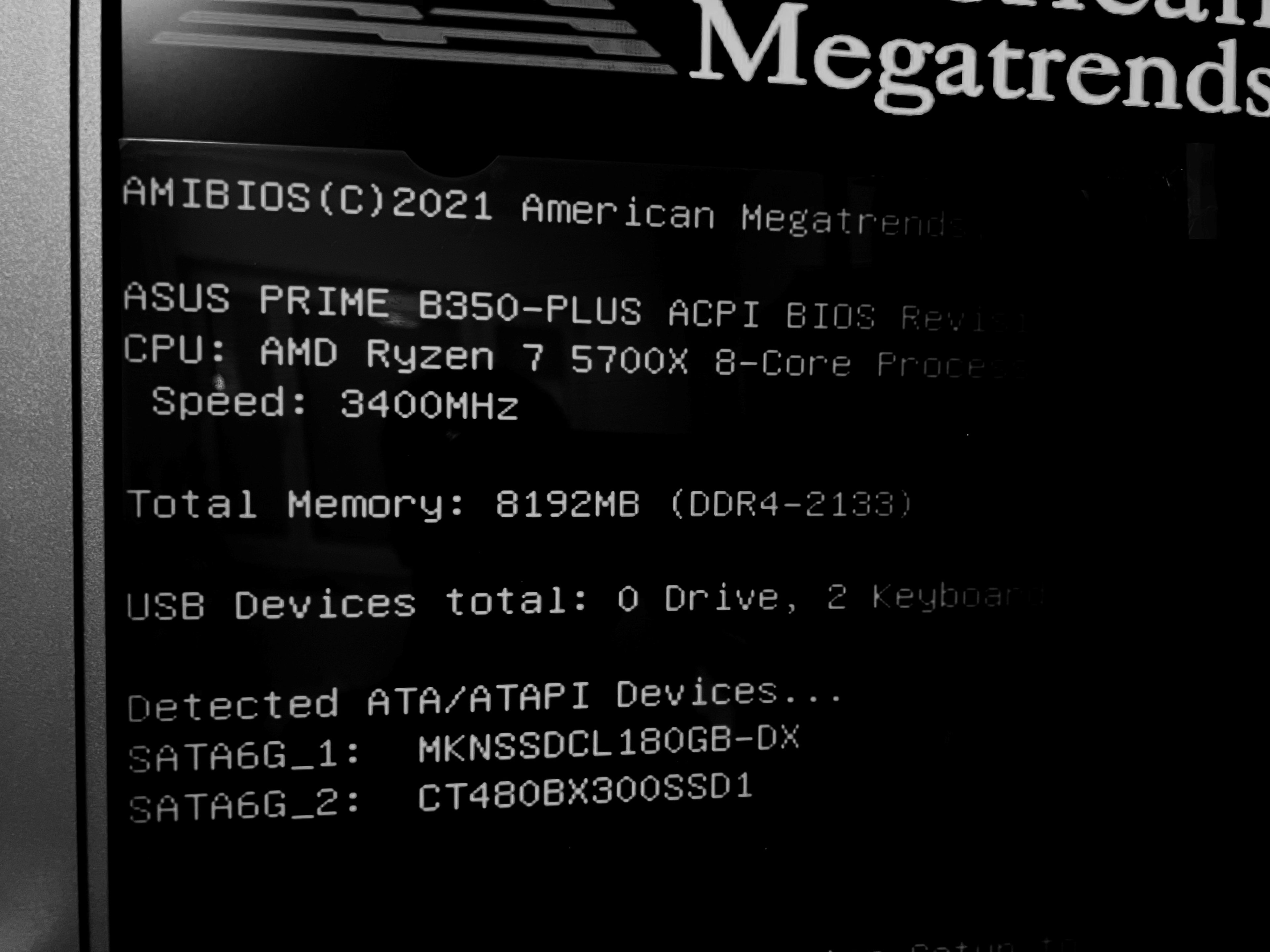

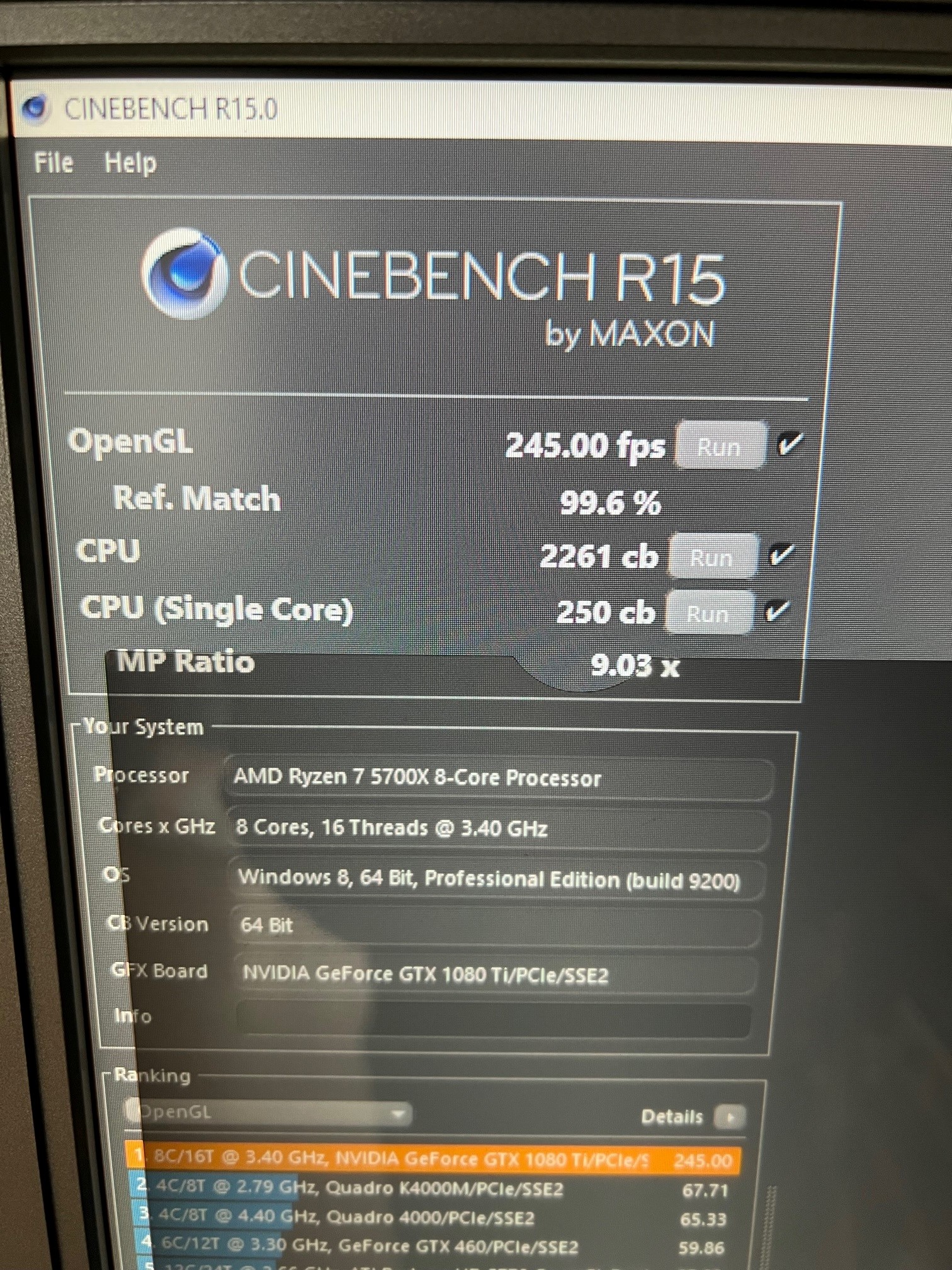

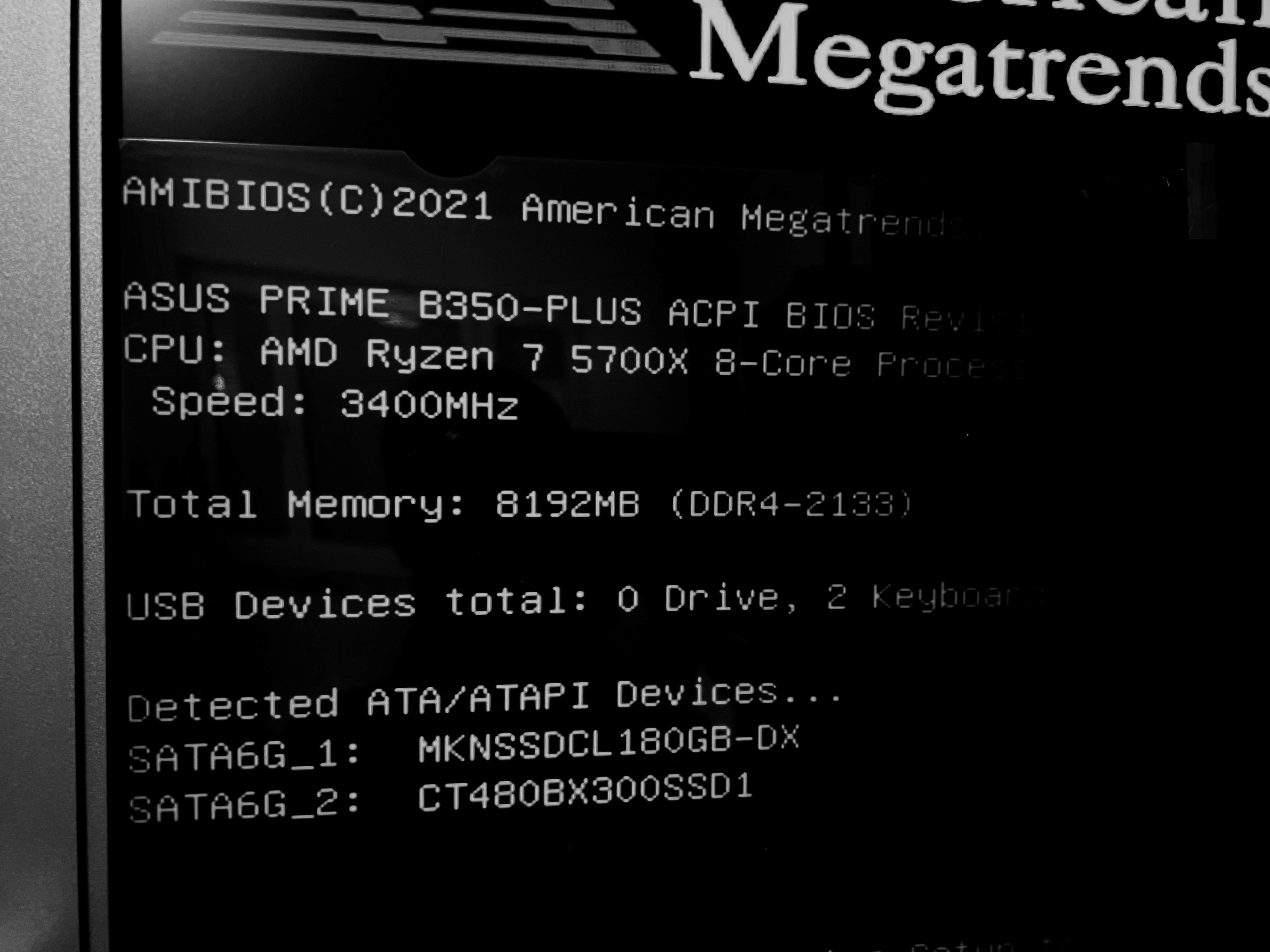

Guten morgen, ich habe 2017 mein Board ASUS Prime Plus eine Woche nach Release gekauft, ich bin so begeistert und glücklich, dass mein neuer Ryzen 5700x für 200€ einfach in das Board reinpasst und stabil funktioniert. Es verbraucht weniger Strom als mein alter Ryzen 1700.
