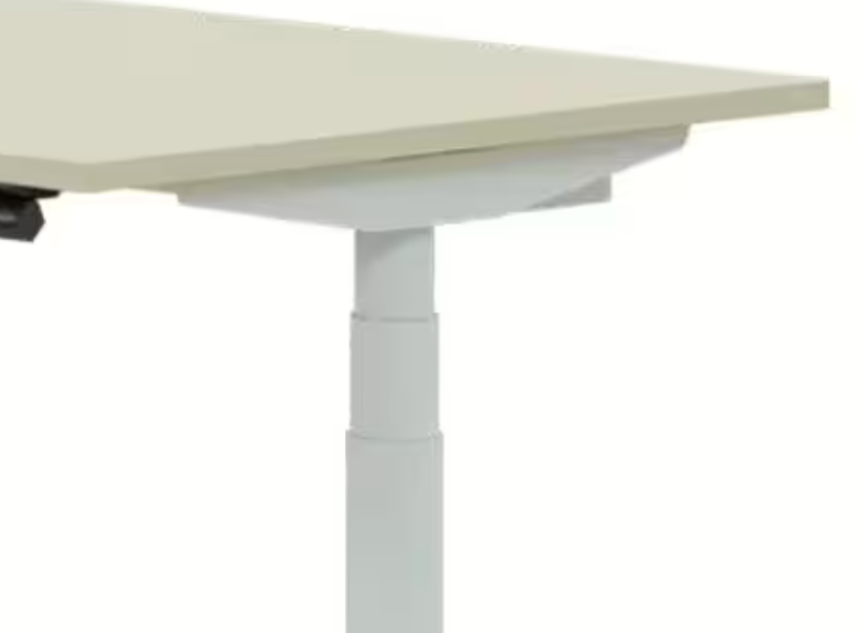

Wenn du einen Tisch mit der Konstruktion wie im Bild kaufst, musst du immer darauf achten, dass das Gestell komplett frei von Staub und Partikeln ist, da es nach ein paar Jahren alles zerkratzen wird und der ganze Dreck ins Innere kommt.
Bei dieser Konstruktion wird es zumindest durch die Gravitation stark vermindert:
Bei uns im Unternehmen haben wir mehrere Tische mit dem oberen Design und da niemand darauf achtet, sieht man bereits Kratzer.
@AI-Nadja Super. Sehr hilfreicher Hinweis. Danke
Ich hatte mich schon gefragt, warum einige Gestelle top-down und andere bottom-up sind.
Reaktionen: AI-Nadja
