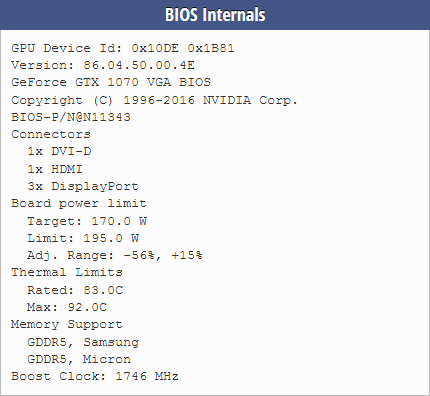

Hier beispielhaft ein kleiner BIOS Auszug von techpowerup.com auf dem Target (255 W) und Limit (319 W) zu sehen sind (hier: 2070S Strix OC):

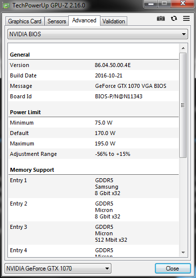

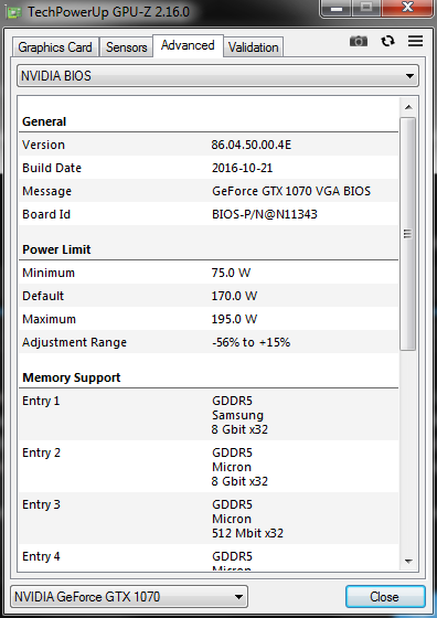

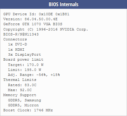

es meint hier das gleiche. wenn ich bei meiner 1070 GameRock das "Target" unangetastet lasse frisst die karte (peaks ausgenommen) maximal ~170W. wenn ich das "Limit" nutze sind es maximal ~195W. wenn ich es auf 50% reduziere sind es maximal ~85W. wenn das eingestellte "Target" oder "Limit" oder wie auch immer man es nennt erreicht wird fängt die karte an den takt (und damit die spannung) zu reduzieren um es einzuhalten.
GPU-Z, immerhin von TPU, führt beide werte (und auch den minimalwert) unter "Power Limit".

@Deathangel008 ist mir in GPU-Z auch schon aufgefallen. Und wie gesagt wird Target und Limit oft in einen Topf geworfen. In manchen Reviews vertauschen die Autoren sogar die Begriffe recht willkürlich, daher auch dieses Thema bzw. die Fragestellung...
