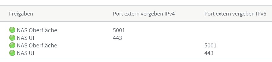

ipv6 port in der routerfirewall freigegeben?
ich hatte hier sicherheitshalber sowohl IPv4 UND IPv6 ferigegeben ...

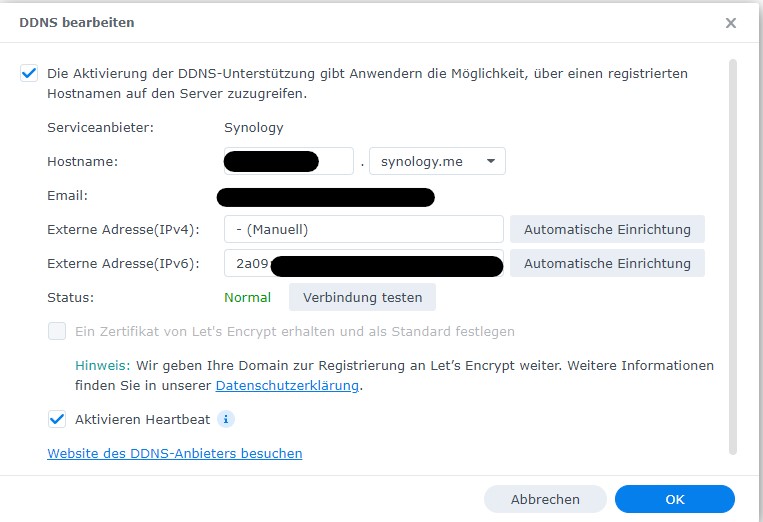

Ja ist in der Tat eine Fritzbox. Beide Adresse überprüft und eine davon steht auch im Eintrag von der DDNS. Ich arbeite mich langsam ran und wollte dies erst versuchen. VPN wäre der nächste Schritt, weil das etwas komplizierter wird :)
Wie kann ich denn verhindern, dass das NAS per IPv4 angesprochen wird. Bei der DDNS kann ich den Wert 0.0.0.0 für die IPv4 nicht eingeben?!
Nachtrag
Ich habe es anscheinend geschafft in der Diskstation die DDNS auf IPv6 zu beschränken. Geholfen hat es leider aber nicht.

Nun ist es so, dass ich bereits die IP Adresse die im NAS auf die DDNS gemappt wird mit der Fritzbox IP verglichen hatte. Jedoch nur die ersten und letzten 8 Ziffern, weil ich dachte, dass sooo groß der Zufall ja nicht sein kann.

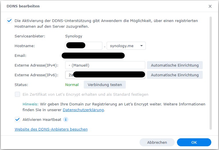

In der Tat ist es so, dass die ersten 8 und die letzten 15 Ziffern (ohne ":") gleich , aber die zwei vierer Blocks dazwischen anders sind. Damit wird im NAS die falsche IP Adresse auf die DDNS gemappt und auch das aktualisieren bringt nichts. Erst die neue Einrichtung mit klick auf "Automatische Einrichtung" gibt die neue IP Adresse aus:
Jetzt funktioniert (zumindest temporär) der Zugriff über z.B. Mobilnetz vom Handy. Innerhalb des WLans leider nicht. Daraus ergeben sich zwei Fragen für mich:

Es gab anscheinend einen Bug der verhinderte, dass die Diskstation die IP Adresse nicht aktualisiert hat. Somit funktioniert der Zugriff wieder normal. Nun geht es an das VPN ...
