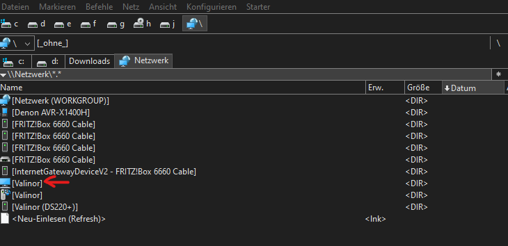

Also mir ist noch unklar wie du intern im LAN auf dein NAS zugreifst? Über Namen? IP? mit Port? welcher Port?

Ich greife per Total Commander (Netzwerkumgebung) darauf zu...
Und in der Tat sehe ich zumindest nix, das sich die FB neu startet wenn ich das Netzwerkkabel ziehe.
ok. Das ist dann die Freigabe in NAS. Hat erstmal mit FB nichts zu tun. Die Synology sollte auch über Browser zugreifbar sein.
Ich würde aber jetzt mit Internet schauen, was man in FB bei Mesh/Netzwerk sieht. Notfalls Screenshot machen wg. dem Vergleich. Dann würde ich Internet Kabel abziehen und schauen, was man dann in der FB sieht. Auch bei den Ereignissen. Ob dort was zum NAS zu sehen ist. Das Internet erst abgeklemmt lassen und noch man die Zugriffe auf NAS
