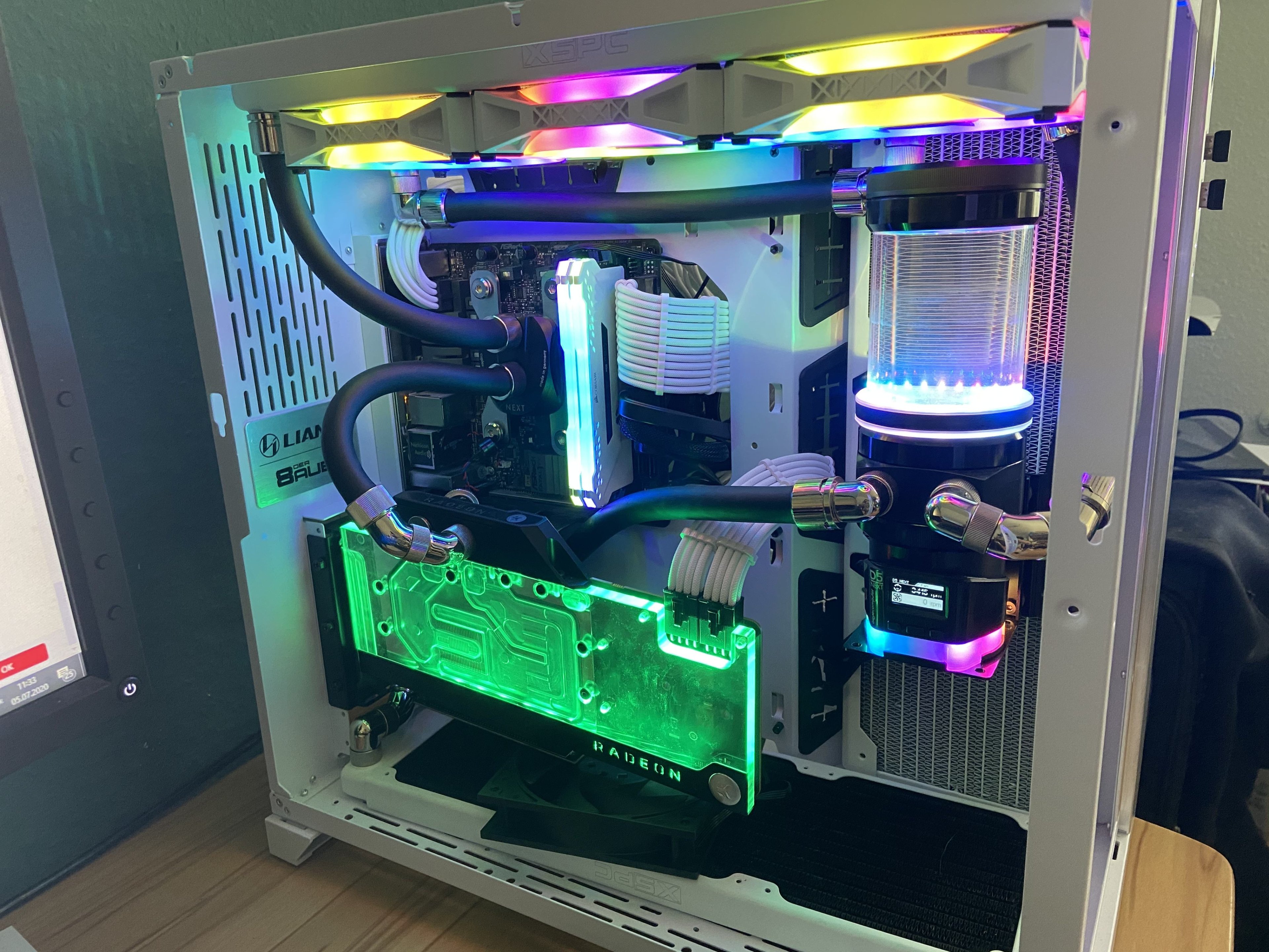

So könnte das ganze dann aussehen bei dir (auf dem Foto ist aber die Ultitube 100 du hast ja dann die 150er also nicht wundern deine ist größer)
und wie geschrieben vorne aus der Ultitube machst du dann das T Stück
nach vorne kommt dann der Ablasshahn an der Seite der Rücklauf vom Radiator (eigentlich gehört ein ablasshahn an die Tiefste stelle im System aber aus dem Radiator im Boden bekommst so auch nicht wirklich das wasser selbst wenn der hahn bis unten sitzt oder du machst Ihn wirklich an den Radiator und kippst dann immer das Gehäuse aber selbst das funktioniert nur bedingt, das ganze Wasser bekommt man nie wirklich heraus )

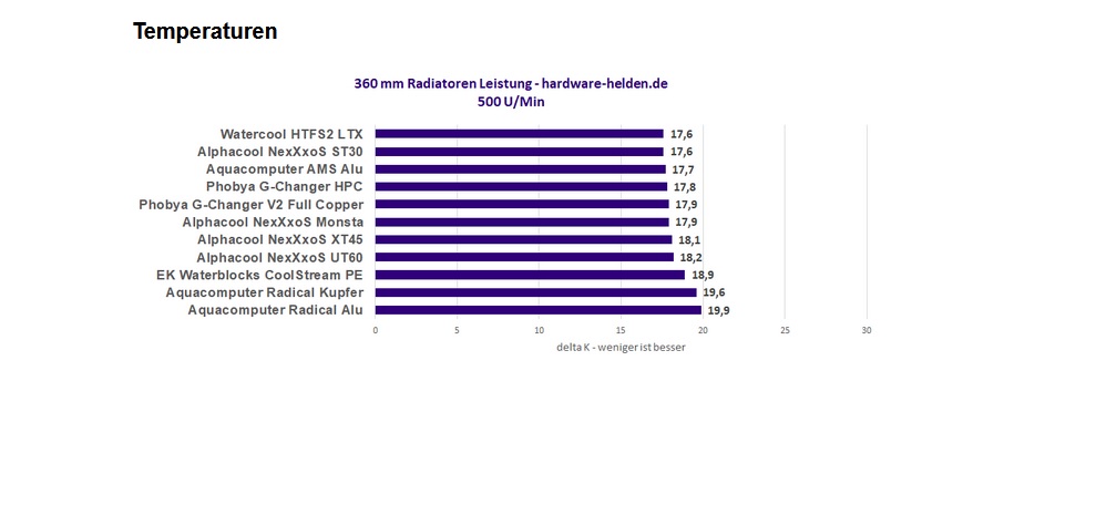

Wo sind hier bitte die Watercool Radiatoren schlechter oder die Alphacool Radiatoren?
ich hab oben das geschrieben -->
dSi schrieb:
es gibt derzeit keine anderen Radiatoren die bei geringer Drehzahl mehr Kühlleistung haben, es gibt jedoch Radiatoren die bei höherer Lüfterdrehzahl mehr Kühlleistung erreichen (minimal)
Welcher Radiator ist am Leistungsstärksten bei geringster Drehzahl ?
Watercool ! und die neuen Rad2 wurden nochmal optimiert im Test ist ein älterer Industrie Radiator von Watercool
Wer ist auf Platz 3 ? Aquacomputer und das mit der Alu Variante, ich hab ihn die Kupfervariante verlinkt und die ist Leistungstechnisch gleich auf mit Watercool.
Das weiss ja wohl jeder das Kupfer nochmal eine ganze Ecke drauflegt bei der Abwärme
Wo sind jetzt also die Radi´s von Watercool oder AC mittelmäßig?

So der Urlaub hat begonnen und alle teile sind angekommen. Nun habe ich folgendes Problem beim Zusammenbau der komponenten.
Ich würde gerne rechts neben dem Mainboard alles wie folgt aufbauen.
Den Airplex Radical 2/360 davor dann 3 Lüter und auf den Lüftern die Pumpe. Ich frage mich nur ob das so eine gute Idee ist wegen dem Gewicht von der Pumpe.
Desweiteren haben die Radiatoren 2 G1/4 anschlüsse. jeweils ein und ausgang die gekennzeichnet sind. Ist es eigl. egal ob ich diese Vertausche? oder habe ich da durch weniger durchfluss?
Die Radis hängen ja direkt am Case, oder am Radi Rahmen welcher am Case montiert ist, da können auch mehrere Kilo draufmontiert werden ohne Probleme. Falls ich dich korrekt verstanden habe bezüglich des Gewichtes.
Und ja beim Radi ist es egal wo es rein und wo es rausgeht,.
