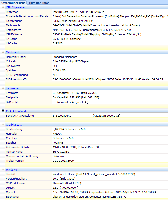

ich habe im Moment einen i7-3770 @ 3.40GHz Prozessor in meinem PC. Kann ich den übernehmen?
Der Rest ist eigentlich nicht nennenswert. Geforce GTX 660, 8192 DDR3 Arbeitsspeicher und ne 1 TB HDD Festplatte die ich aber nicht übernehmen möchte, da mir die SSD Festplatte reicht.

Ich hoffe da steht alles wichtige. Ich habe einen 8GB DDR3 Riegel.
Leider keine näheren Angaben zu Board & RAM.

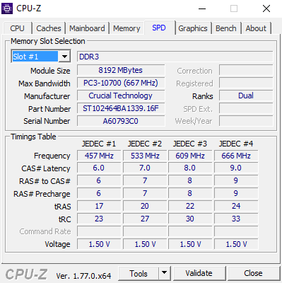

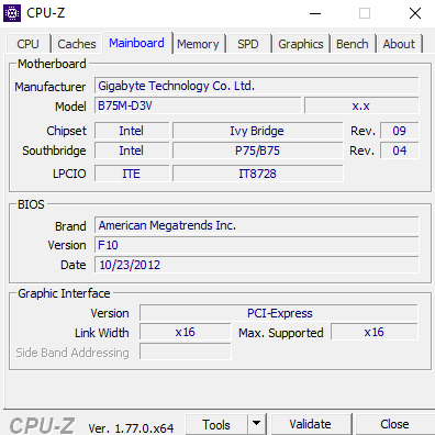

Lade dir CPU-Z herunter (nimm die .zip-Datei, die brauchst du nicht zu installieren), entpacke sie und führe die x64-Variante als Administrator aus. Eventuell meckert Windows wegen der unbekannten Datei, klicke auf "trotzdem ausführen" (oder sinngemäß).
Nun erstelle einen Screenshot von "Mainboard" und "SPD" (hier bitte den Slot wählen, in dem dein RAM Riegel steckt. Diese beiden Screenshots poste bitte hier.
